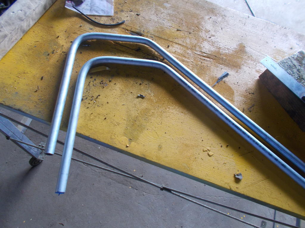

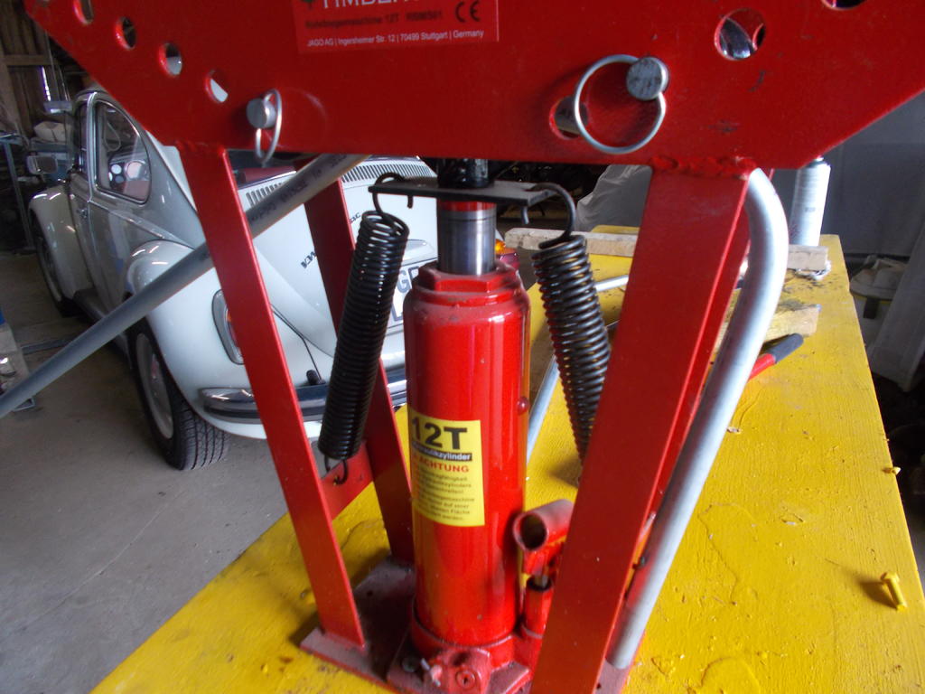

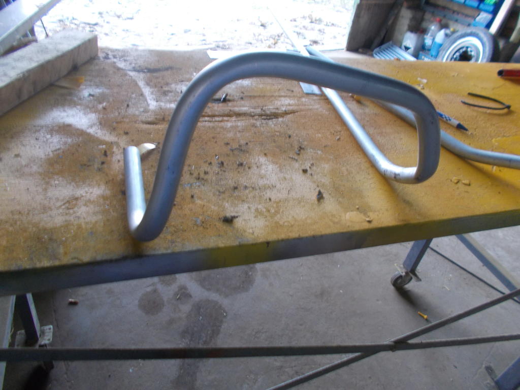

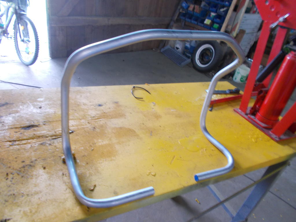

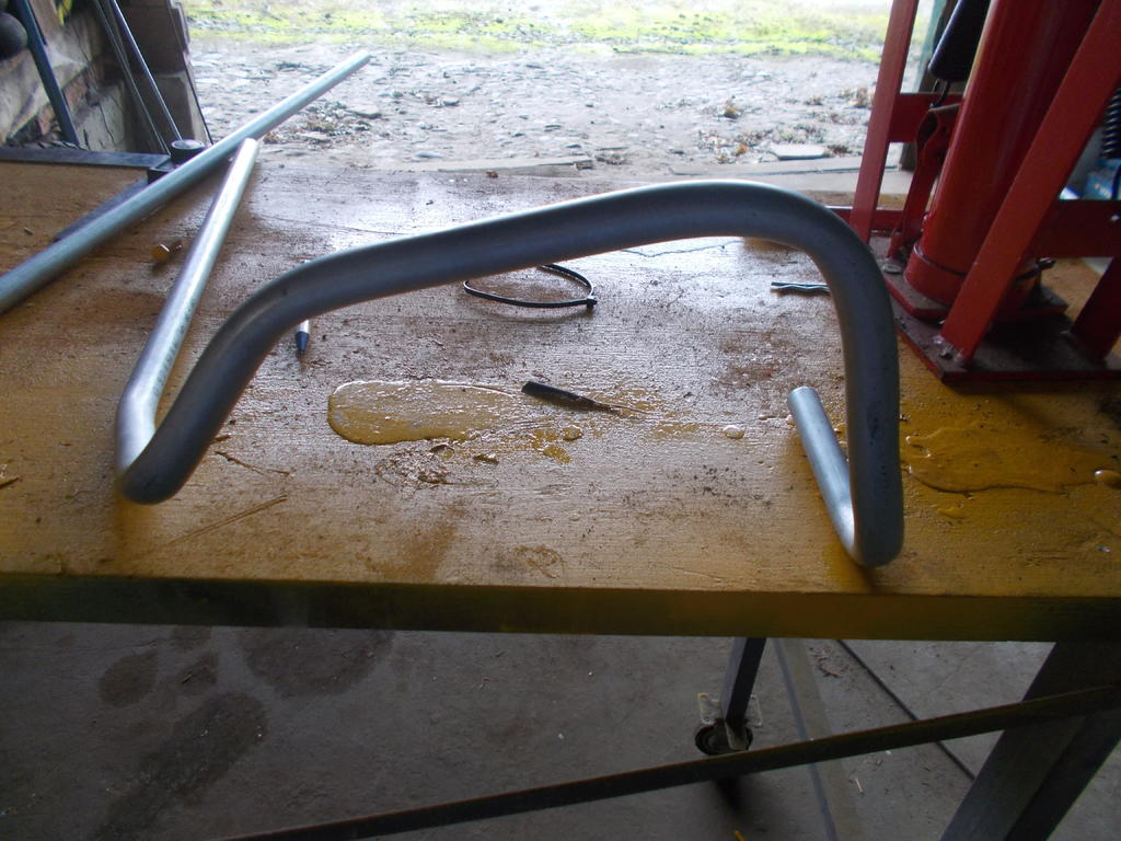

habe am Wochenende die Rohre gebogen. Ging eigentlich recht gut. Die größte Herausforderung lag - wie erwartet - darin, daß links und rechts auch spiegelbildlich sind. Hat halbwegs geklappt.
Hier paar Bilder:
Gruss. Günter
