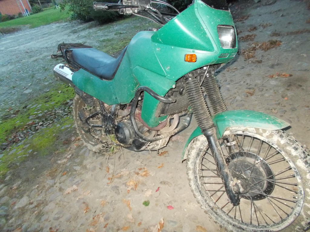

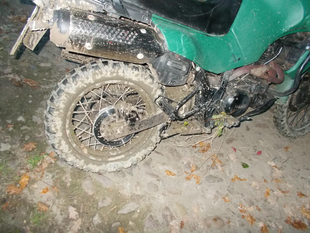

Hier zwei Bilder meiner "Grünen", wo ich den Lehmacker für´s Befahren überschätzt habe.
Naja, ich werte es unter "artgerechte Haltung" und "bieder" ist es bestimmt nicht!
Gruss. Günter.

Hallo Günter,
hast schon recht, mit grobstolligen Reifen und "artgerecht" verdreckt ergibt sich ein ganz anderes Bild. Die durchgehend einfarbige Lackierung ohne Applikationen trägt auch dazu bei.
Grüße, Jürgen
