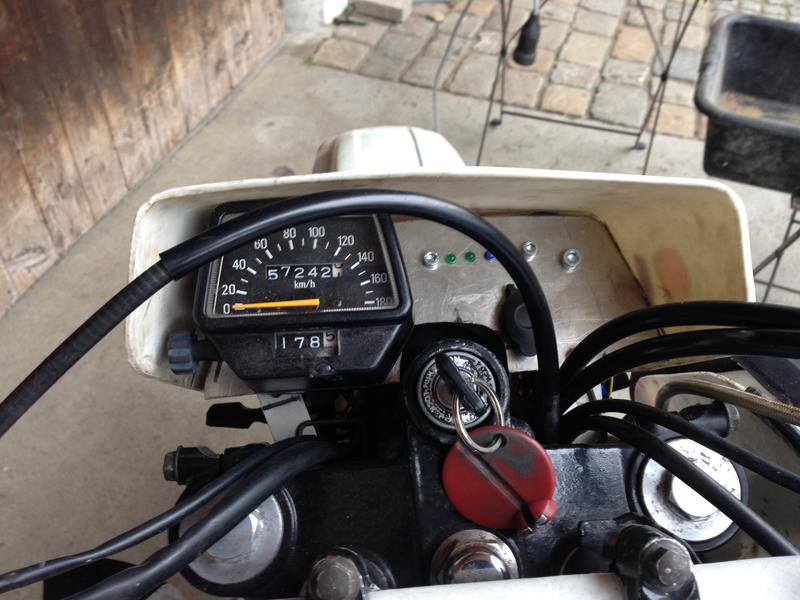

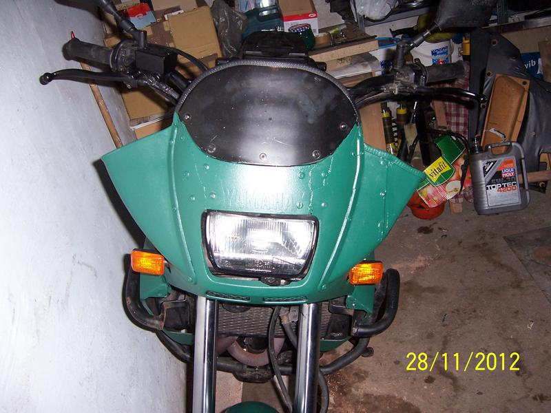

@georg,
ich hab mal ein Bild gemacht.
Gruss.
Günter

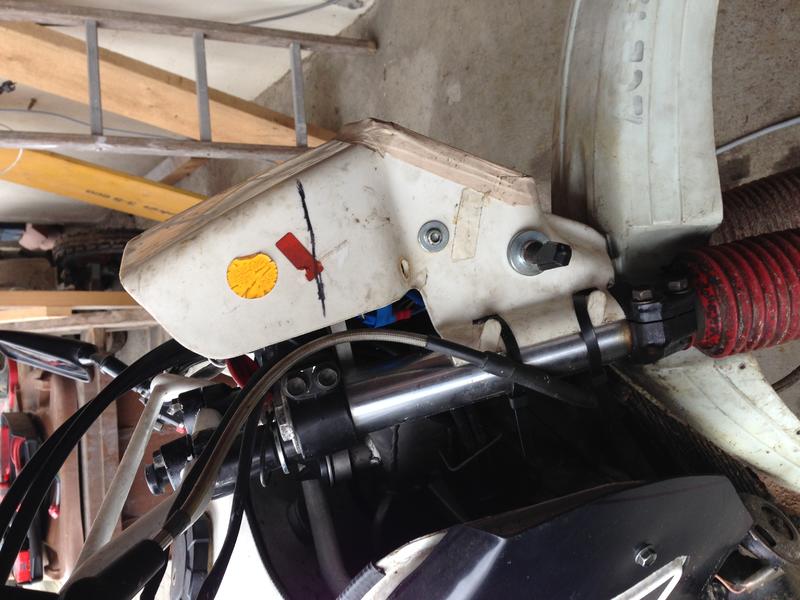

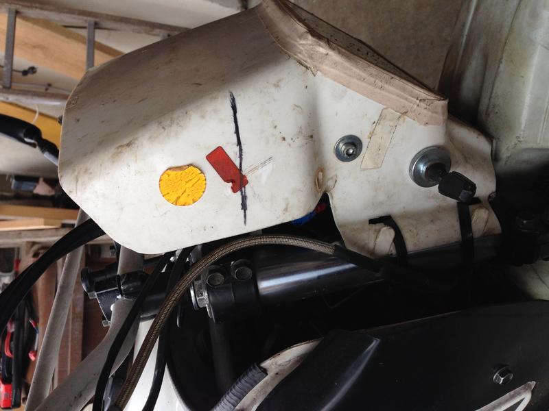

so, hab heute noch auf Einzelstecker bei der H4 Lampe umgebaut, der Dreierstecker war ein bischen zu groß, und dabei ein paar Bilder gemacht (Handy Fotos krieg ich nciht gedreht /mecker/ - muss so gehen).
btw, die 660er lief heute nicht an, es war relativ wenig Sprit im Tank ab er nach umschalten auf Reserve ging auch nichts mit abgezogenem Schlauch kam Sprit). Könnte das auf ein Problem mit der Benzinpumpe hindeuten (bei den Africa Twins kenne ich das, wenn dort bei defekter Benzinpumpe der Level unter Vergaserniveau sinkt geht auch nichts).
Ich hatte aber auch keine Zeit für eine genauere Fehlersuche.

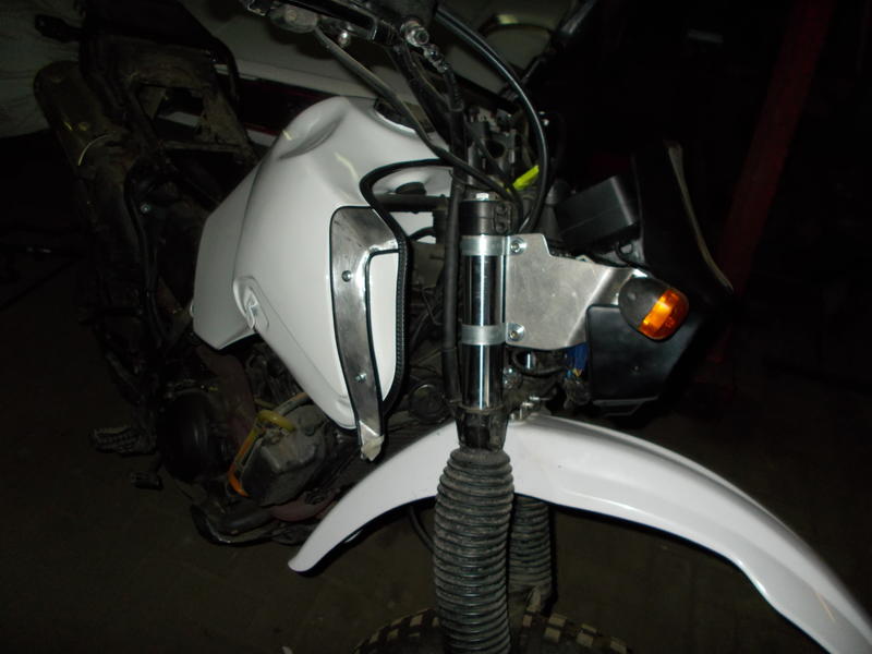

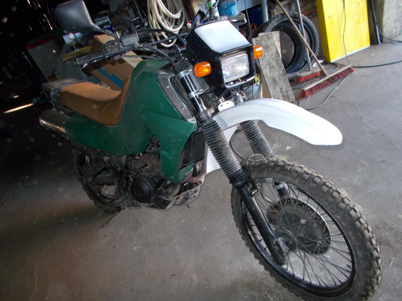

der Umbau ging schleppend, weil´s mir zu kalt war und ich mir auch noch eine Grippe eingefangen hatte.
Aber trotzdem bin ich weitergekommen.
Das vorherige "Provisorium" - eigentlich nur eine "Machbarkeitsstudie" - habe ich komplett überarbeitet.
Ich denke, daß es recht gut aussieht und auch kein Provisorium mehr ist.

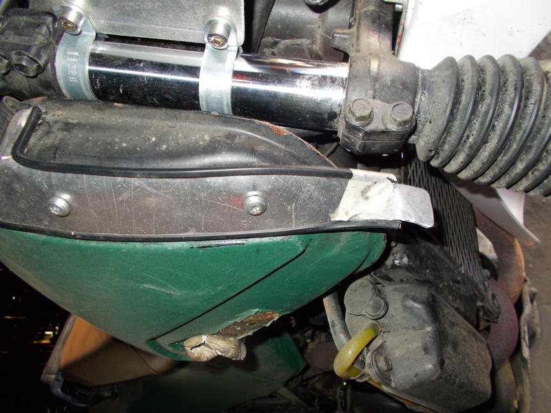

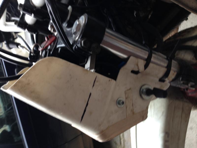

Ich habe nicht den originalen Scheinwerfer genutzt, sondern einen rechteckigen "Standard H4-Scheinwerfer" mit Rahmen, der somit auch über alle erforderlichen Einstellmöglichkeiten wie Höhe und seitliche Ausleuchtung verfügt.
Dafür habe  ich dann einen Rahmen zur Befestigung des Scheinwerfers gebaut, der aber gleichfalls zur Befestigung der originalen "Tacho-/Drehmesser-Einheit" dient.
Die eigentliche Lampenmaske wird daran mit jeweils zwei Schrauben links und rechts daran befestigt.
Zur Befestigung an der Gabel habe ich dann zwei Halter aus Aluminium gebaut.

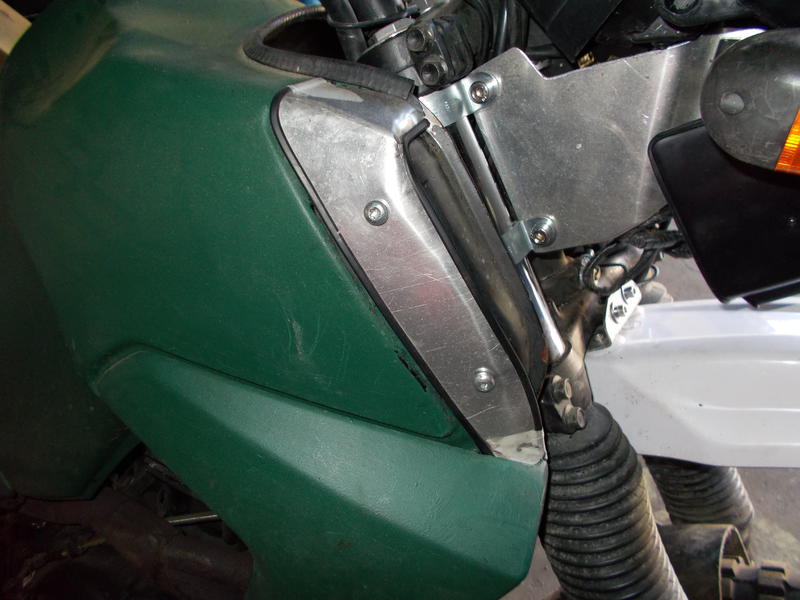

Durch solch einen Umbau sind die Befestigungen am Tank für die originale Lampenmaske sinnfrei geworden - Fast (dazu später).
Mein erster Gedanke war es, dies zuzuspachteln, so daß alle Spuren beseitigt sind. Aber dann müßte ich auch die Kühlerverkleidungen oben im vorderen Bereich ändern, damit es gut aussieht und auch fehlt dann dort auch der Befestigungspunkt.
Also alles doof und nochmals von vorne anfangen zu denken!
Dann folgte ich einer "uralten Designerweisheit": "Alles, was nicht verdecken kann, muß man hervorheben!"
Ich habe dann aus Aluminium Verkleidungsblenden für diesen Bereich gebaut, die unten so ausgeführt sind, daß sie als Befestigungspunkt für die seitlichen Kühlerverkleidungen dienen.
Ich denke, daß es eine sehr gute Lösung ist.
Wie ich diese Verkleidungsblenden optisch gestalte, weiß ich noch nicht recht: mattschwarz, geschliffenes Alu, Carbonfolie, gleiche Farbe wie Tank und Co., ... .

Ich würde die Bleche so lassen, sieht so gut aus. Allerdings kann ich sie mir bei einem weißen Tank nicht so gut vorstellen, da hier der Kontrast zu einer dunkleren Tankfarbe fehlt. Das Grün sieht gar nicht mal so dumm aus. Wenn man da ein British Racing Green nimmt, würde das bestimmt auch gut aussehen. Auch eins von den dunkleren Yamaha Blautönen würde mir da gut gefallen. Bin mal gespannt was Du draus machst.
ThomasD
Respekt! Das sieht jetzt richtig stimmig aus - und die dezent ausgeführten Kühlerverkleidungs-Blenden machen sich sehr gut!

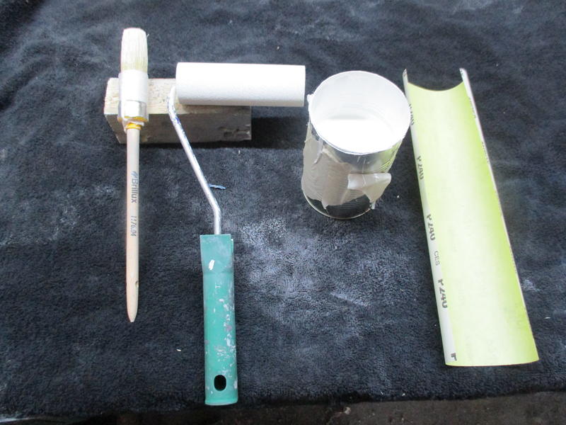

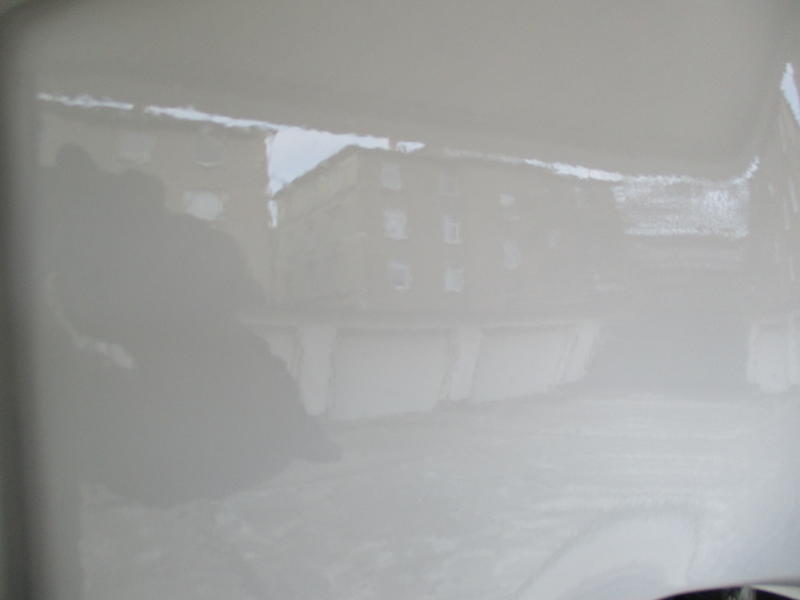

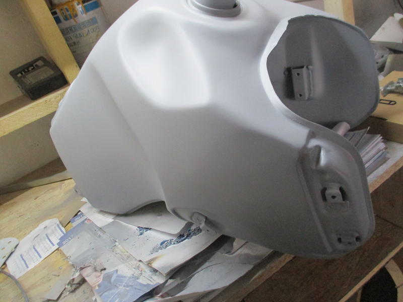

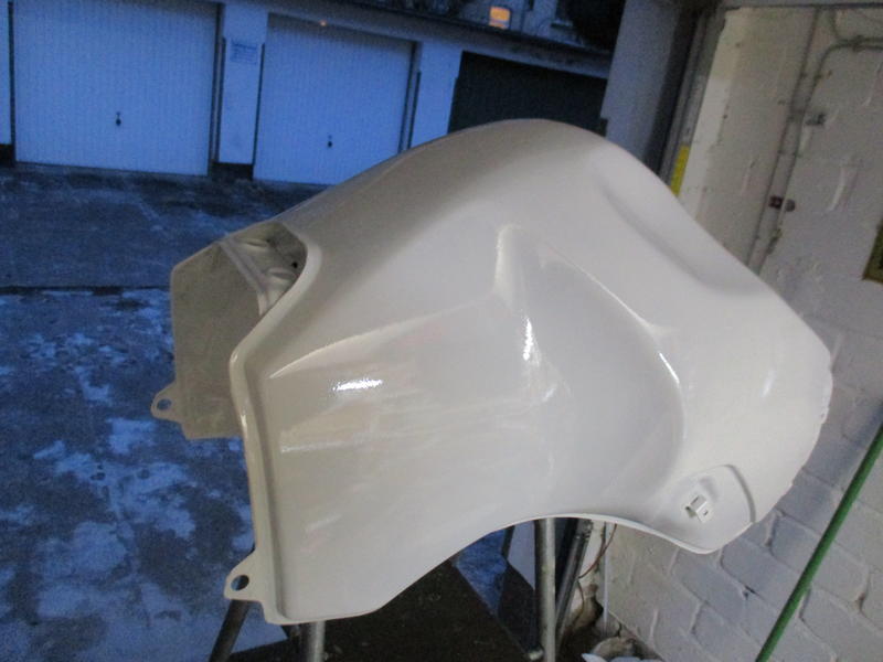

So, hab die Tage den Tank "in Angriff genommen":
Natürlich nicht nur dort geschliffen und grundiert, wo man´s sieht, sondern auch da, wo man es nie wieder sieht!
Da es recht kalt ist, habe ich keinen 2-K-Lack mittels Sprühpistole aufgetragen, sondern ein Experiment gewagt:
Ich habe eine weiße Kunstharzfarbe verwendet und den Tank "gerollt". Ganz klarer Nachteil ist die lange Trocknungszeit, es dauert wesentlich länger und man muß geduldig sein.
Vorteil: kein Sprühnebel, kaum Gestank, NULL Werkzeugbedarf (wenn man von Pinsel und Rolle absieht) und keine Läufer (bei ausreichender Geduld).
Das Ergebnis: Ich habe heute "den zweiten Anstrich" gemacht und ich bin recht positiv überrascht. Wer´s nicht weiß, daß es gerollt ist, würde nie darauf kommen. Der Lack hat Glanz und kaum mehr "Apfelsinenhaut" wie beim klassischen Lackieren eines 2-K-Lacks mittels Sprühpistole.
Seht selbst:
Das "Rollen" und die Verwendung von Kunstharzlack habe ich immer in die Kategorie "Bastellösung" geschoben.
Nach meiner jetzigen Erfahrung denke ich, daß es eine gute Alternative ist mit einem Ergebnis, was mehr als nur akzeptabel ist, insbesondere bedenkt man den nur sehr geringen Kostenaufwand.
Gruss. Günter.

Kompliment. Erstaunlich saubere Arbeit - dafür dass es "gerollt" ist.
Bin Überrascht.

nach Sichten des "zweiten Anstrichs" bei Tageslicht hat die weiße Farbe nicht überall vollständig gedeckt.
Also hab ich alles mit feinem Schleifpapier (240) angeschliffen und den dritten "Anstrich" getätigt.
Das Lackbild ist noch besser geworden:
Es liegt wohl an den mehreren "Anstrichen" oder das ich mittlerweile ein wenig Übung in dem Umgang mit dem Verarbeiten der Farbe bekommen habe. Wahrscheinlich liegt die Wahrheit irgendwo dazwischen.
Ich möchte sogar behaupten, daß sich das Lackbild nicht hinter dem einer "2-K-Lackierung" verstecken muß. Mindestens wird ein Laie keinen Unterschied sehen.
Klarer Nachteil ist der Zeitaufwand! Man sollte sich pro Farbauftrag für solch einen Tank schon mindestens drei Stunden "Zeit nehmen" und garantiert wird mindestens ein Weiterer nötig. Die Trocknungszeit dazwischen sollte mindestens 1Tag sein - besser länger.
Klarer Vorteil ist der sehr geringe Werkzeugaufwand und Materialaufwand.
Paar Pinsel, einen Rollenhalter mit paar Rollen dazu, bißchen Farbe (ich habe etwas mehr als 0,1 Liter verbraucht) und paar Bögen feines Schleifpapier.
Und man kann den Tank auch auf den Küchentisch legen (natürlich vorher geeignet abdecken) und den Anstrich dort machen. Die Farbe stinkt nicht und außer ungewolltes "Rumkleckern" mit der Farbe passiert kein weiterer "Dreck".
Um Staub durch´s Anschleifen zu vermeiden, kann man das auch draussen machen.
Ich möchte damit auch sagen, daß es für jemanden, der beispielsweise nur eine kleine Wohnung hat, durchaus möglich ist solche Lackierarbeiten durchführen zu können.

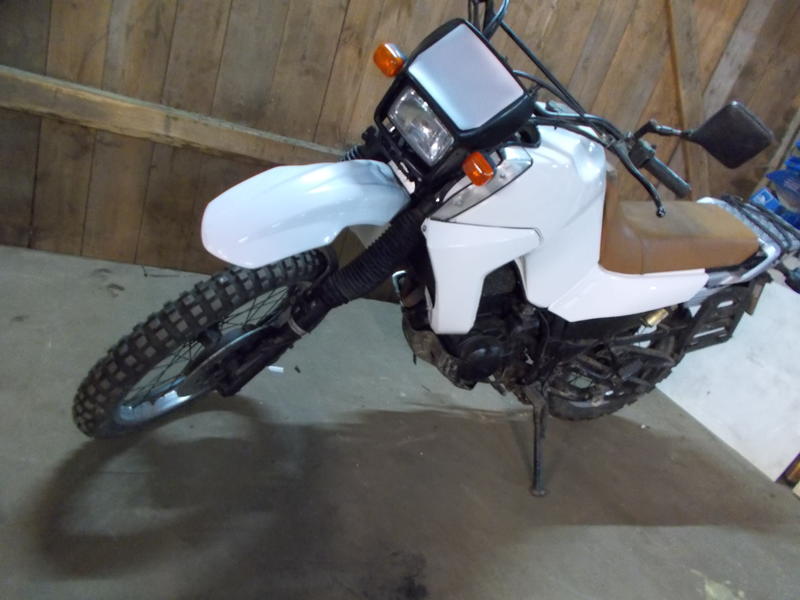

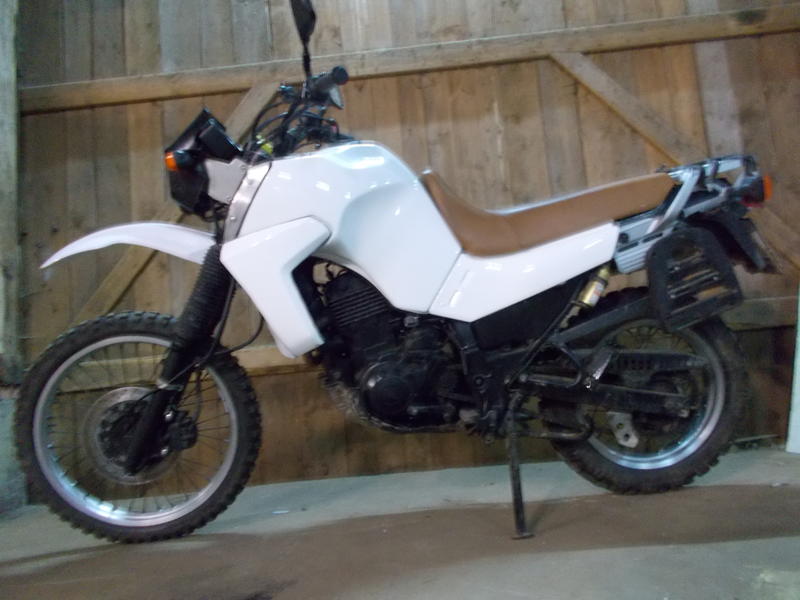

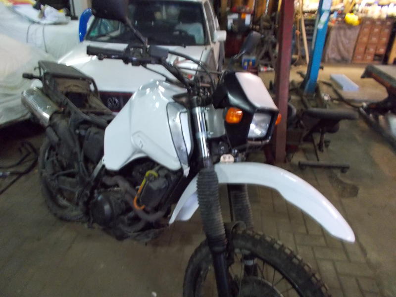

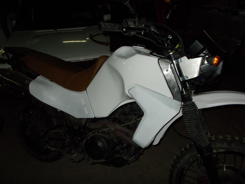

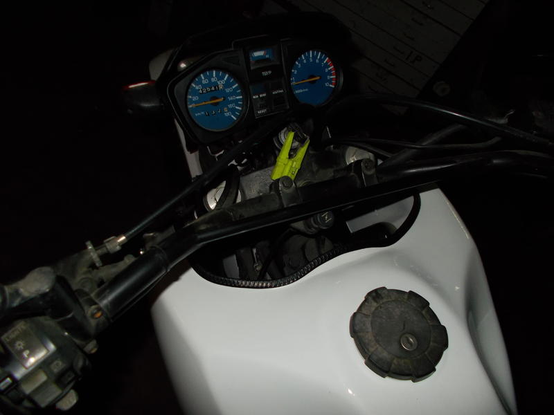

ich habe jetzt mal den Tank auf´s Motorrad gelegt. Sieht gut aus mit den Alu Verkleidungsblenden und der Lampenmaske!?
Auch von den "Fahrerposition" gefällt es mir.

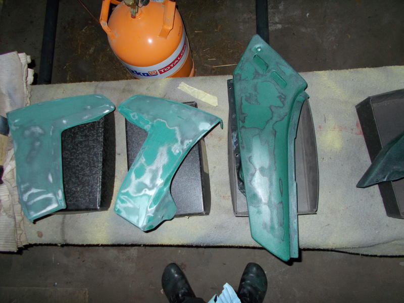

Dann habe ich die weiteren Verkleidungsteile geschliffen und weiß grundiert.
Da ich gespannt war, wie das dann alles aussehen wird, habe ich die grundierten Teile angebaut.
Natürlich bekamen sie auch noch ihren "Anstrich"! Momentan trocknet der zweite "Anstrich.
Im Groben ist damit der Umbau auf den "Enduro-Look" fertig.
Komme ich zu den Kosten: Über die Hälfte war der Betrag für Farbe und Co. - trotzdem blieb die Endsumme zweistellig!
Also ein echtes "Low-Budget-Projekt" mit einem durchaus sehenswertes Ergebnis!
Gruss. Günter
