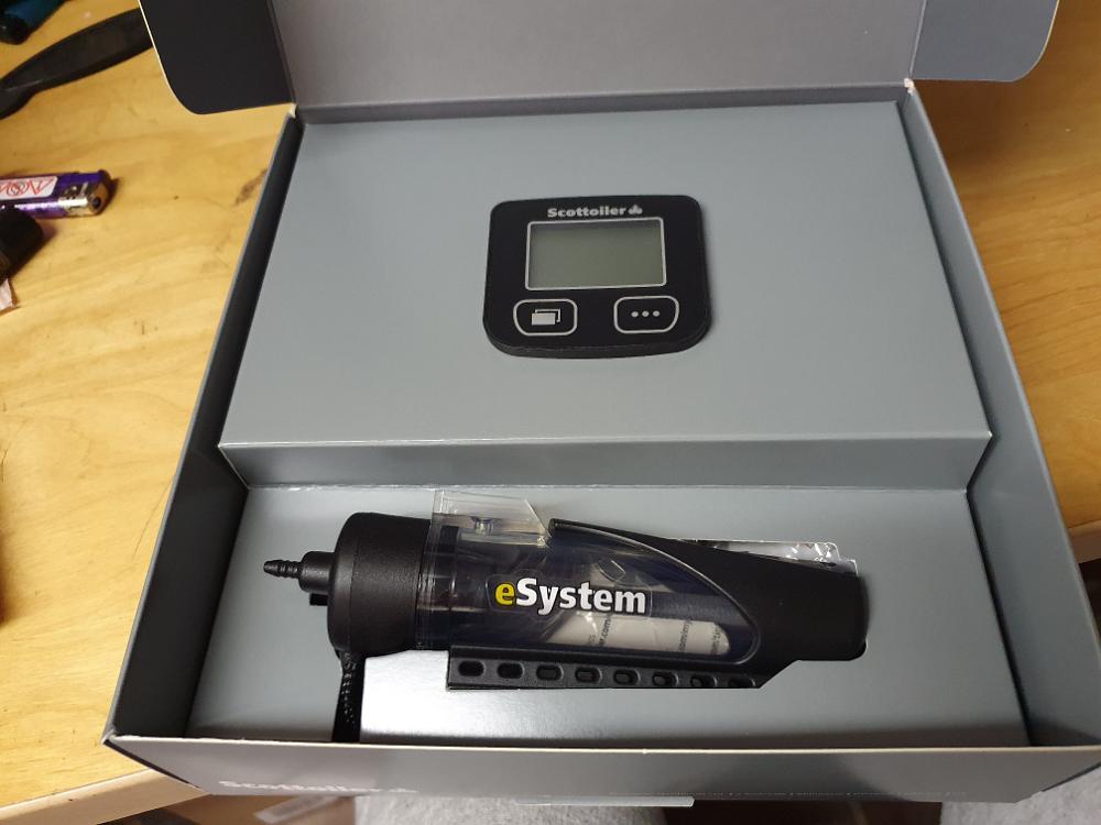

Was mich eher noch umtreibt, wohin mit der Bedieneinheit?
Ist ja schon ein Klopperchen.
Wie habt ihr des gelöst?

Zitat von: Tomgar3 am 13. März 2020, 07:22:39
Ich werde mich da wohl am Wochenende mal ranmachen.
Die überarbeitete V3.1 ist seit gestern in meinen Fingerchen  /devil/
Winker in den Tag
das Tom
Der ist bei meiner Tenere schon dran. Das Display sitzt bei mir neben dem Tacho. Dort reichen die Vibrationen vom Motor nicht aus, um den Oiler einzuschalten. Er geht an, sobald man anfährt/etwas Gas gibt. Das Ölen selber beginnt bei Einstellung auf größter Empfindlichkeit zwischen 40 und 60 Km/h (nach Tacho).
Bei der Montage habe ich das Kabel so lang vorgesehen, dass eine Display-Montage am Lenker auch noch möglich wäre. Bei Gelegenheit teste ich mal, ob das Teil dann gleich angeht, wenn der Motor startet.
Martin
bikeever
Hier noch ein Bild. Da ist noch das Vorgängermodell angebaut. Das oben beschriebene Verhalten bezieht sich auf die mittlerweile verbaute V3.1.
Onkeldittmeyer
Ich würde das Display unter die Sitzbank tun.
Bei meinem letzten Mopped hatte ich es auch vorn. Aber das verstellst Du so selten, daß sich im Prinzip weder der Aufwand, noch der Anblick lohnt...
Tomgar3
Moin.
Tatsächlich, ich liebäugele auch damit, also unter der Sitzbank.  /beer/
Zur Draufsicht mag die ANbringung neben dem Display okay sein, aber das ginge für mich so nicht.
Ich spiele da heute mal rum und suche ein Plätzchen ;)
