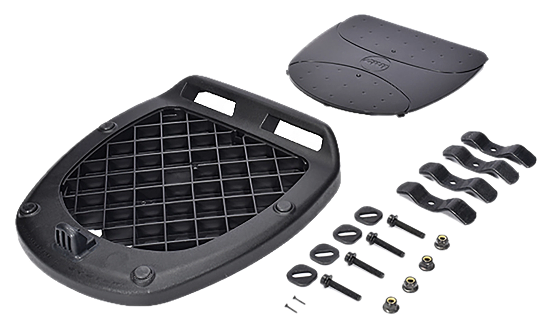

Ich hatte auf meiner alten 3YF ein TopCase auf dem Gepäckträger installiert. Es könnte also auch sein, dass dies die Löcher der TopCase-Halteplatte sind.
So etwas z.B.:
Gruß leuschman
SeparateReality
Bei den Löchern tippe ich auch auf irgendeine Grundplatte für ein Topcase. Ich hab meine ST mit genau den gleichen Löchern gekauft, der Vorbesitzer sagte er hatte darauf mal eine Givi-Trägerplatte montiert die sonst nicht zu befestigen gewesen wäre. Also hat er kurzerhand gebohrt und Gewinde geschnitten.
Für den Warnblinker braucht man kein extra Relais.
Man benötigt nur einen Schalter der beide Seiten gleichzeitig durchschaltet.
Manche (wie ich) haben auf dem Gepäckträger die Haltepunkte der Givi Monokey-Koffer angeschraubt. Richtung Sitzbank 2 Pilköpfe, Richtung Rücklicht den Riegel. Da passt das kleine Topcase drauf.

Die Abstände der Bohrungen ist nur anders... bei GIVI Monokey ist der Abstand der Pilzköpfe voneinander 225mm und zum Schlossträger 213mm
Der Abstand der Schlossträgerschrauben ist 26.5mm mittig der Pilzköpfe.
Ist übrigens auch das Maß für alle Monokey Koffer ( Seitenträger )
