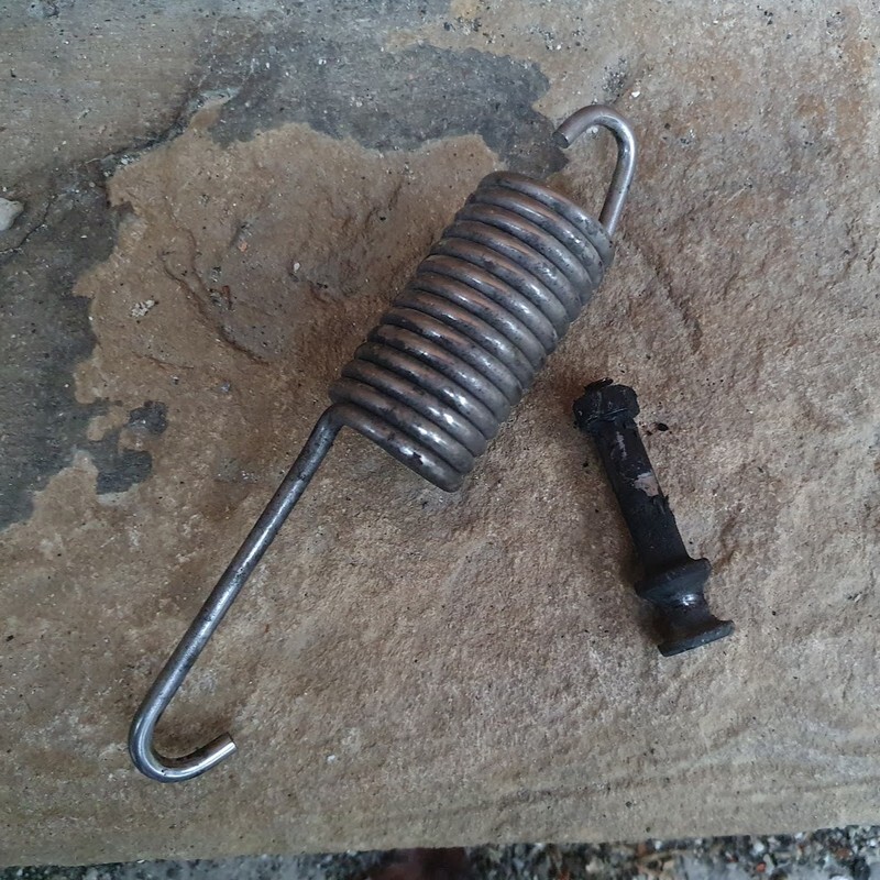

Ichnusa
Zitat von: Ede am 13. Juni 2025, 08:22:47Ah ja! Ohne Quelle ist das für mich nur in den Raum gestellt. Wer hat's montiert, wie wurde montiert, wo ist was abgebrochen...
Bild von heute morgen.
https://s1.directupload.eu/images/user/250901/bbtx8n2r.jpg
beeze
Was dein Mopped so über Nacht alles treibt würd ich ja mal gerne wissen ;)
Ichnusa
Ich auch. Viel mir heute morgen beim Hochklappen vor die Füße.  >:(
Suntzun
Aber warum? Ist da was abgebrochen? Oder schüttelt sich die runter?
Ténéré Infiziert seit 1983...und endlich eine eigene...
MudMonster
@Suntzun
Der Stift, wo die Feder eingehängt wird ... liegt doch direkt daneben !  ;)
