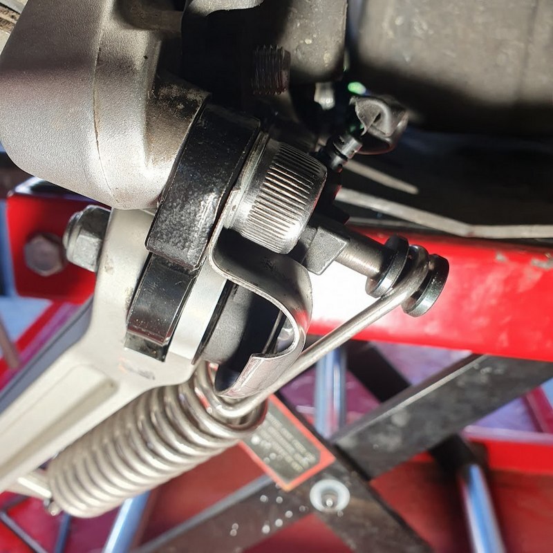

Hier sieht man es genau. Es ist nur ein M4 Gewinde, muss erst noch genau überlegen, wie ich das reparieren werde.

MudMonster
M4  :-X  ?!
Als Widerlager für die Feder, um den Haufen Metall oben zu behalten ??
Nicht ernsthaft oder ?!
Gut dass Du darauf hingewiesen hast!
Ist bestimmt eine gute Idee, auf min. M6 aufzubohren und dafür einen passenden Stift zu drehen ...
MA-D
Zitat von: Ichnusa am 01. September 2025, 21:09:58Hier sieht man es genau. Es ist nur ein M4 Gewinde, muss erst noch genau überlegen, wie ich das reparieren werde.
https://s1.directupload.eu/images/user/250901/2v4mgpxw.jpg
Wenn du die Superfeder weiter benutzen willst würde ich das auf M6 10.9 umbauen mit langer schraube, die kannst du dann kontern zum Halter hin und Richtung Kopf auch mit größerer U-Scheibe das abrutschen der Feder verhindern so was kann Mann sich dann auch als Ersatzteil ins Bordwerkzeug legen.
Ich würde auch auf M6 gehen.
Stellt sich nur die Frage, wann der Befestigungspunkt am Ständer schlapp macht. Ganz offensichtlich ist die gesamte Konstruktion mit der verstärkten Feder überfordert.
Um das zu umgehen benutze ich weiterhin die OEM-Feder, habe keine Auflagenverbreiterung montiert und schmiere das Gelenk regelmäßig um die Leichtgängigkeit zu gewährleisten.

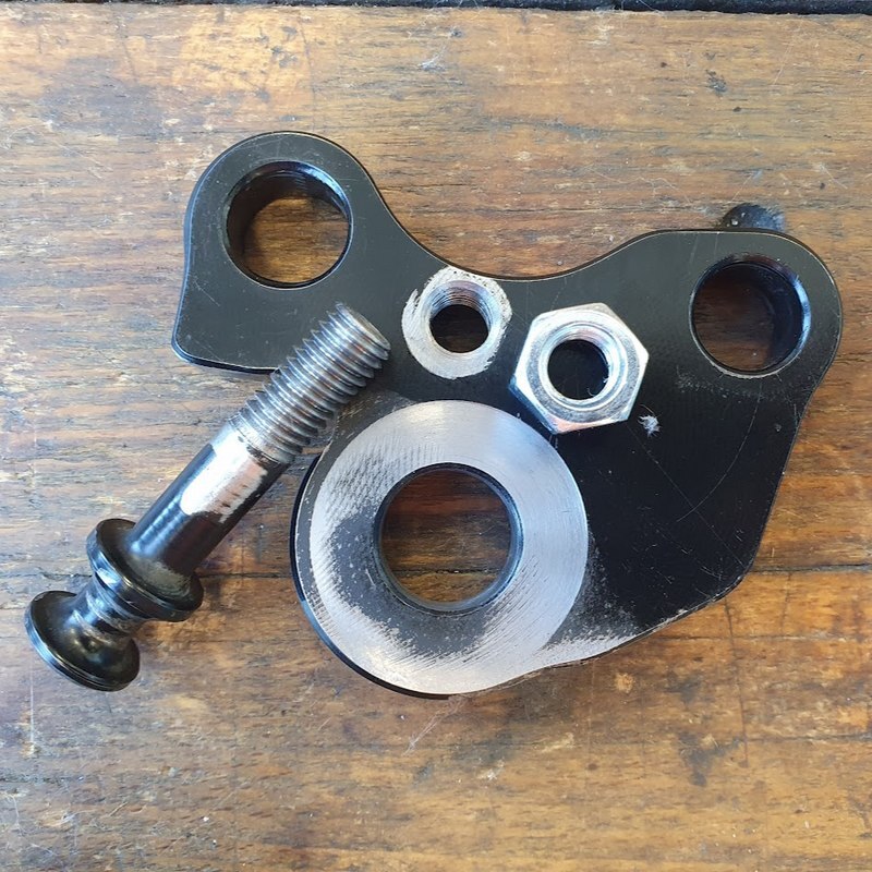

Ich will mal kurz den aktuellen Stand posten, auch wenn ich keinen Schritt weiter bin.
https://s1.directupload.eu/images/user/250902/e28f5vii.jpg

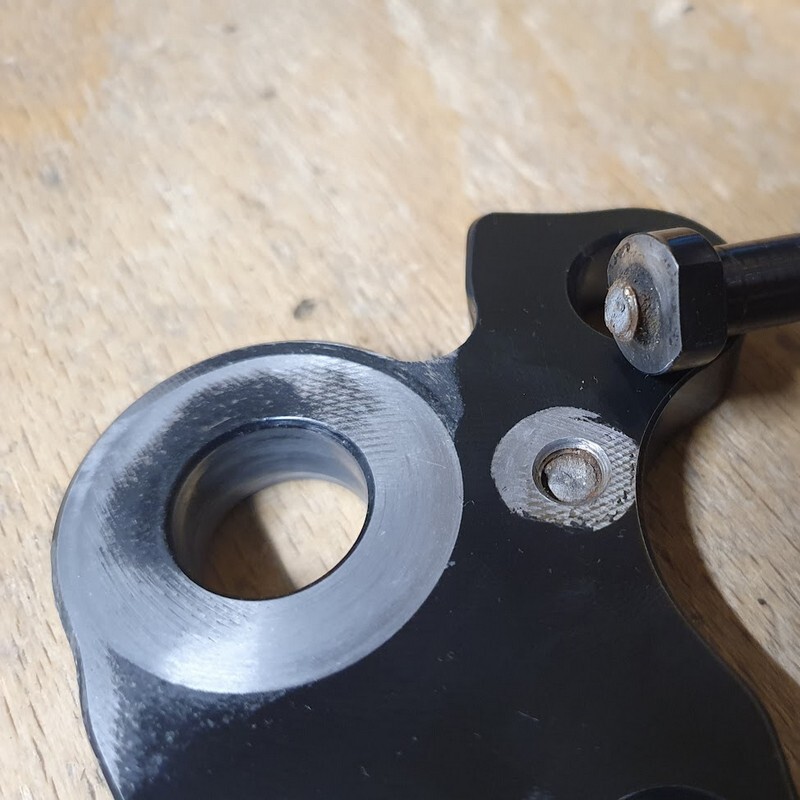

Erst mal alles sauber gemacht. Jetzt sieht man den Bruch genau. Das Gewinde ist M6 (nicht M4)

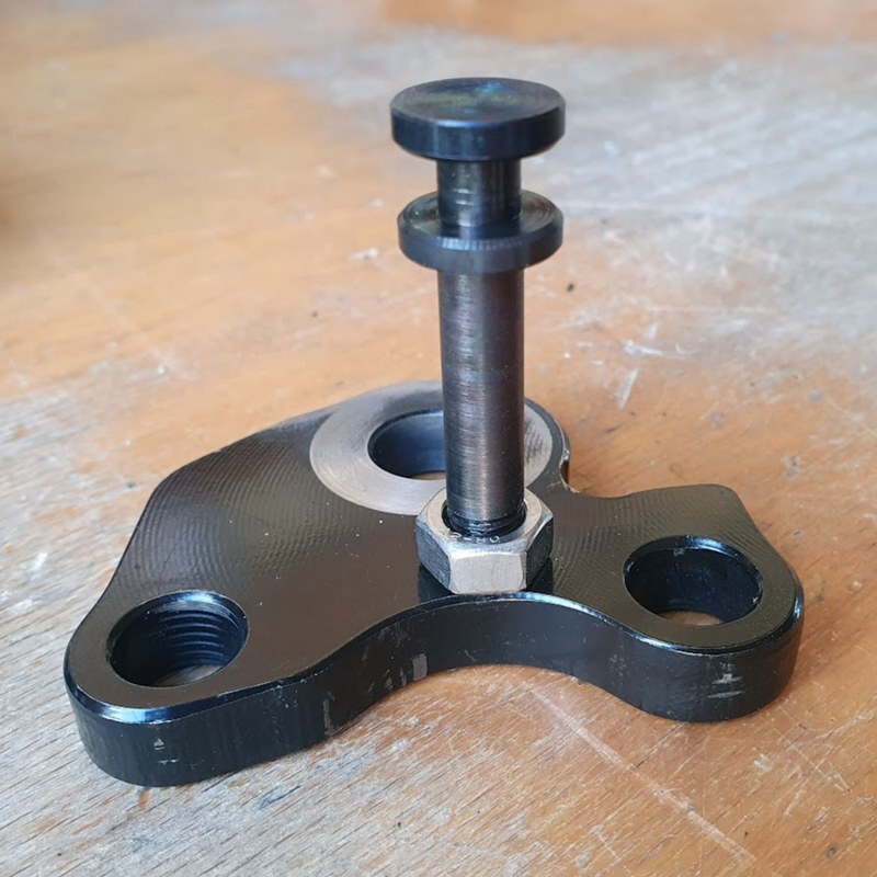

Den Bolzen soweit wie nötig abgedreht und ein M8 Gewinde geschnitten. Dementsprechend auch auf der Platte dir Bohrung vergrößert und ein M8 Gewinde geschnitten.
https://s1.directupload.eu/images/user/250902/zwyckzym.jpg
Schraubensicherung rein, alles zusammengeschraubt und hoffen, dass trotz den fehlenden ca. 10 mm die Feder trotzdem noch eingehängt werden kann.
Ihr ahnt es schon, es hat nicht gereicht, der Bolzen ist jetzt zu kurz, die Feder klemmt am Seitenständerschalter.  >:(
Also jetzt gibt's entweder ein Ersatzteil BW3-27321-00-00 oder ich finde jemand, der mir den Bolzen komplett mit M8 Gewinde vorne dreht.
MA-D
Na das sieht doch gelungen aus, wenn jetzt noch gepasst hätte wäre schöner.
Ich würde mir so eine schraube M8 die ich dir schon gezeigt habe besorgen und dann eine Mutter Hochdrehen und mit Schraubensicherung-hochfest oder Schweißpunkt drauf fertig is der Lack. Wenns passt gleich zwei machen für Ersatz. Beim Dreher wirds chicer, besser würde ich nicht sagen...
Seh ich genauso, da unten guckt keiner hin. Du musst keinen Designpreis gewinnen, funktionieren muss es, dann ist es gut.
Ede
Zitat von: Ichnusa am 02. September 2025, 20:49:33Also jetzt gibt's entweder ein Ersatzteil BW3-27321-00-00 oder ich finde jemand, der mir den Bolzen komplett mit M8 Gewinde vorne dreht.
Wenn du den Stift drehen lässt lass den Bund durchgängig bis an das Gewinde laufen. Das erspart dir die Mutter und der Stift ist deutlich stabiler in dem Bereich.
Heißt also, besorg' geeigneten Stahl, oben wo die Feder eingehängt wird muß ein Einstich erfolgen, unten muß bis zu dem zu schneidenden Gewinde das Material stehen bleiben, dann auf Gewinde-Außendurchmesser abdrehen und ein Gewinde schneiden. Man kann den Rundstahl noch 2 Flächen für einen Gabelschlüssen anfeilen oder -fräsen. Der Anbau funktioniert aber auch mit einer Zange... Auf die Kontermutter würde ich in dem Fall verzichten und entwerden Nordlock-Sicherungsscheiben oder Loctite verwenden.

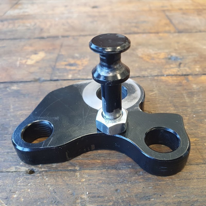

Neuer Bolzen in originaler Länge von der Drehmaschine.
https://s1.directupload.eu/images/user/250903/vwfynw4z.jpg
Mit Camel-Feder montiert. Der Blickwinkel täuscht, es passt alles.
https://s1.directupload.eu/images/user/250903/qwxlp92j.jpg
Ichnusa
Zitat von: Ede am Gestern um 08:06:20Wenn du den Stift drehen lässt lass den Bund durchgängig bis an das Gewinde laufen. Das erspart dir die Mutter und der Stift ist deutlich stabiler in dem Bereich.
Geht leider nicht, weil sonst der Seitenständerschalter nicht mehr passt.
