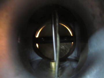

So,
gestern ist ein neuer (alter) vergaser angekommen! Sehr hübsch und in offensichtlich viel (!) besserem Zustand als mein alter. Der sah beim Ausbau in etwa so aus (nicht mein Foto):
nur noch WESENTLICH schlimmer. Zusätzlich dazu war der Schieber im Sek. Vergaser super hackelig - obwohl er im letzten Jahr wunderbar funktioniert hat... Auch habe ich diese Schmauchspuren bei der letzten Revision nicht gesehen... Komisch...
Der Neue Vergaser hat nun noch eine Dynojet Nadel, Im Sek. Vergaser 167,5Hd, und K&N Filter (und Schnorchel weg) bekommen.
Ich bin gespannt was das so bringt... (ich hätte das nicht gemacht, wenn ich nicht alles nochmal als Ersatzteil da gehabt hätte...)
Jetzt noch ein bischen Kleinigkeiten Basteln und auf gutes Wetter hoffen... -10 ist schon etwas kalt langsam...
