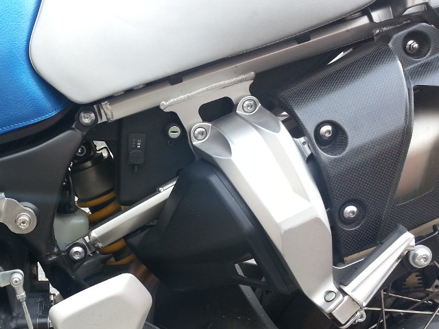

Weit schwieriger als der Kauf gestaltete sich dann der Unterbringungsort. Vorne bei den Armaturen wollte ich es dann doch nicht haben. Allein schon wegen dem Blinkelämpchen. Im Seitendeckel vielleicht, direkt bei der Batterie? Aber da hätte ich am Ende noch einen Stecker dazwischen tüddeln müssen, wollte ich auch nicht. Und so viel verfügbare Plätze gibt es dann auch nicht mehr, an diesem großen Krad.
Ich habe dann diesen schwarzen Kasten unter dem Fahrersitz auserkoren. Bei näherer Betrachtung war der aber vollgestopft mit dem ABS-Zeugs. Ein Einbau von der rechten Seite ging somit leider nicht. Andere Seite auch nicht viel Auswahlmöglichkeiten, aber schliesslich kam das Kästchen dorthin:
Einbauvorgang auch für meine beiden linken Hände recht überschaubar. Nach Heraustrennen der erforderlichen Einbauöffnung klickt das Kästchen sauber ein und sitzt fest wie unverrückbar am Platze. Die Kabel sind ausreichend lang und werden mit den anderen, am Strang, nach vorne rechts zur Batterie geführt.
Einzig die Abdeckung für diesen ABS-Kasten rauszubauen war etwas fummelig. Auch nach Lösen der Sitzbankverriegelung war die Abdeckung nicht mal eben so entfernt.
Sodele, auch wenn es keiner hören will, aber der nächste Winter kommt bestimmt, bis dahin blinkt, ab und an, das grüne Lämpchen.

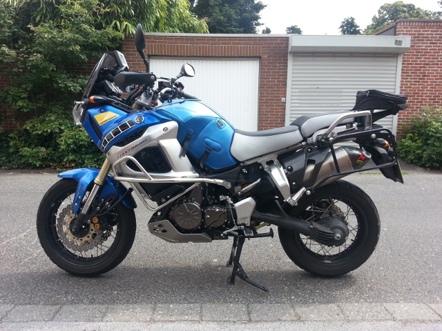

Na, so in groß, siehts auch noch schick aus  /beer/
