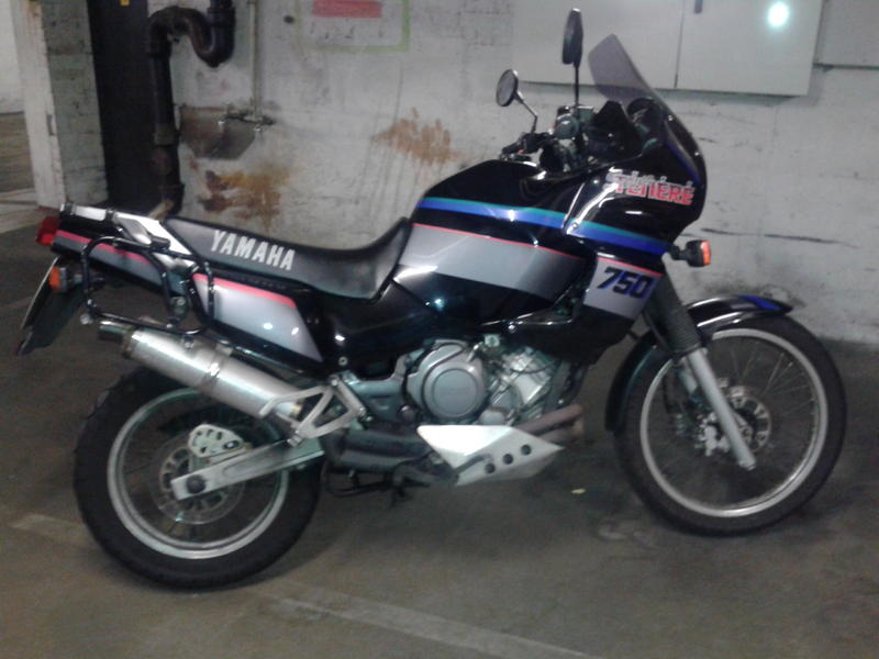

Wenns mit dem Hochladen klappt, mal ein Foto
http://up.picr.de/16117683wq.jpg[/img]]
Tenere-Traveler
Mensch, optisch steht die ja gut da, zumindest aufn Foto  8)
