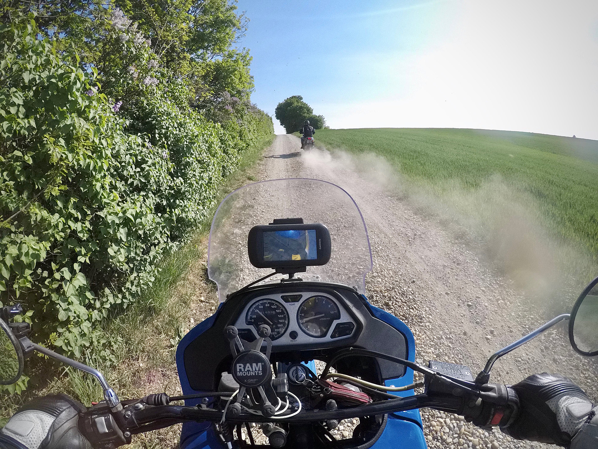

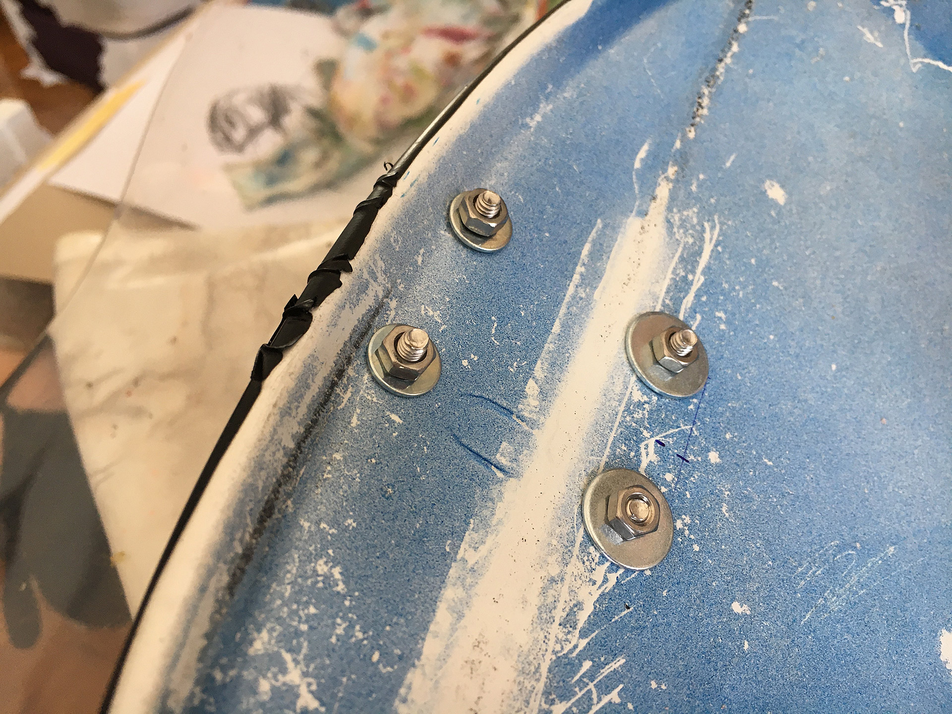

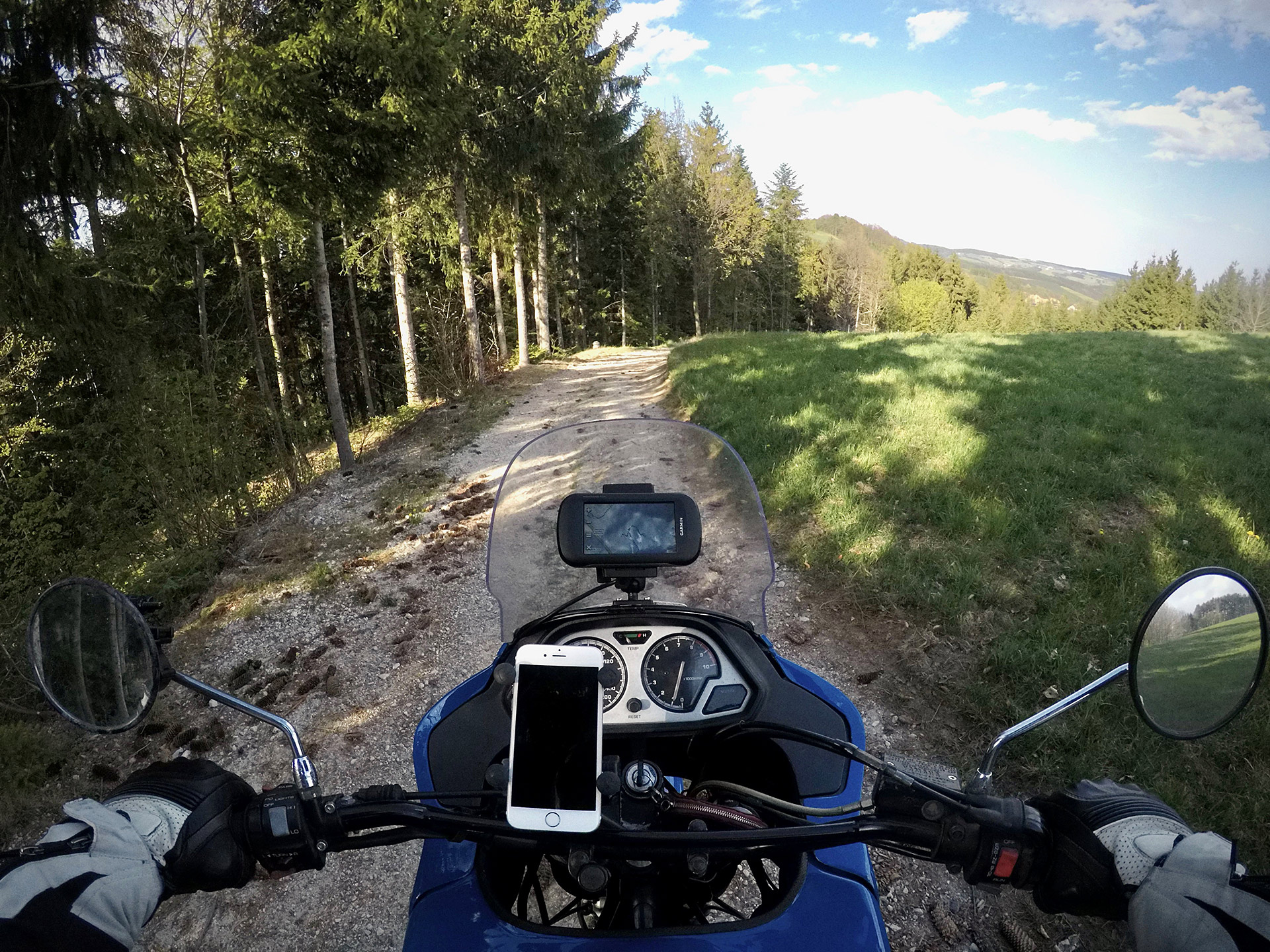

Oops ... ich bin hier auch noch eine Antwort schuldig.
Also zuerst musste ich dieses Projekt aufgeben.
Ich habe mich vermessen, oder durch die ganzen Biegungen falsch gemessen ... denn ich bin nicht weit genug nach vorne gekommen, um die Verkleidung wieder draufmachen zu können. Außerdem hat das Ding heftig vibriert, wenn man nur hingeschaut hat.

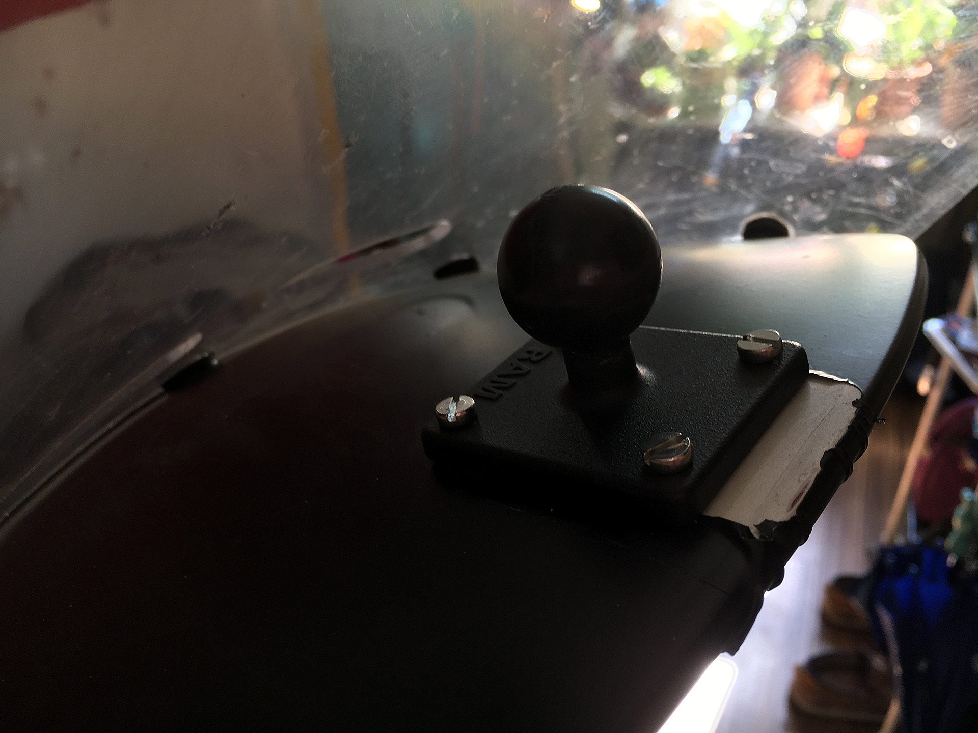

Also ganz auf basic und einfach eine RAM Kugel festgebohrt. Das obere, runde Teil der Verkleidung ist relativ dick, durch die Wölbung auch stabil und gibt kein Stück nach.
Die Schrauben wurden dann noch gekürzt und mit Moosgumme abgedeckt, damit sie nichts abwetzen.

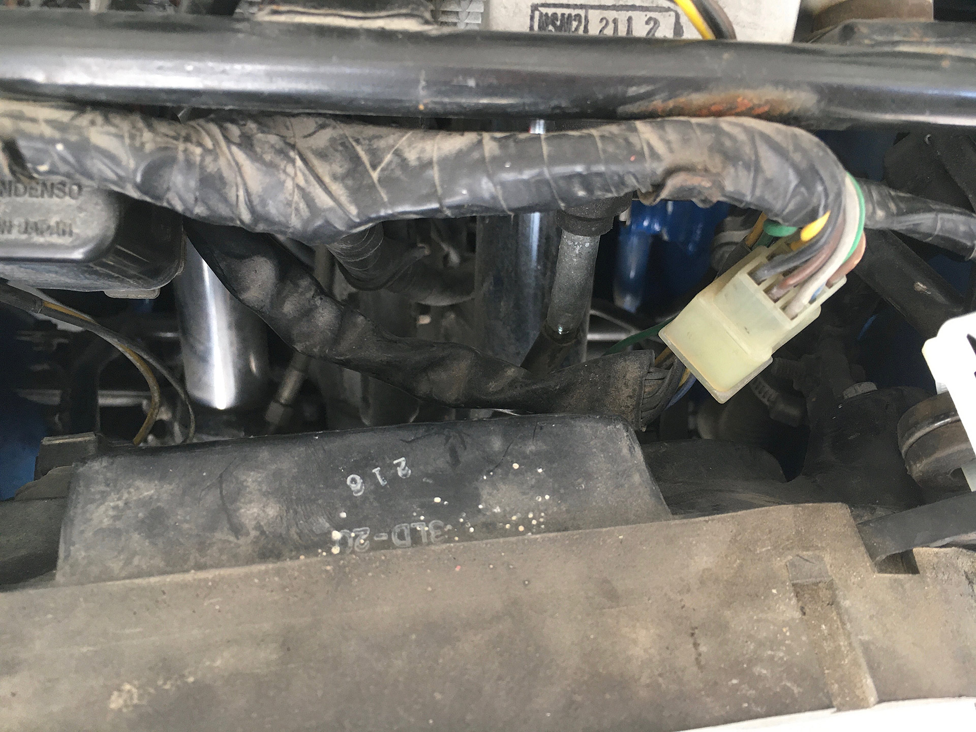

Strom kommt vom hellbraunen geschaltenen Plus, das Kabel wurde aus dem Stecker gezogen, mit einem zweiten neu verkrimpt und dann wieder in den Stecker gesteckt. Hat geklickt, Zugprobe bestanden und es kommen auch alle 14 Volt an, wenn die Maschine läuft. Gleiches beim Massekabel gemacht, ich weiß nicht mehr, welches es war. Vermutlich schwarz  ;)
Find ich ganz gut.
Negatives: Vibrationen. Bei über 4500RPM dürften die Vibrationen so heftig sein, dass die kleinen Federn, die im AMPS Halter die Verbindung zum Navi halten, nicht mehr korrekt andrücken und das Navi meldet, es wäre vom Strom abgesteckt worden. Sehr nervig.
Passiert übrigens beim langsam über die Buckelpiste fahrend nicht, also es ist kein allgemeiner Wackelkontakt.
Hab ich aber auch bei Lyndon Poskitt gesehen, der hat sein Garmin direkt auf den Lenker seiner KTM 690 montiert und im letzten Video habe ich auch diese nervige "Gerät Abschalten?" Frage.
Ich werde mir ein paar Gummumuffen besorgen, auf Amazon ... mal schauen, ob das was bringt.

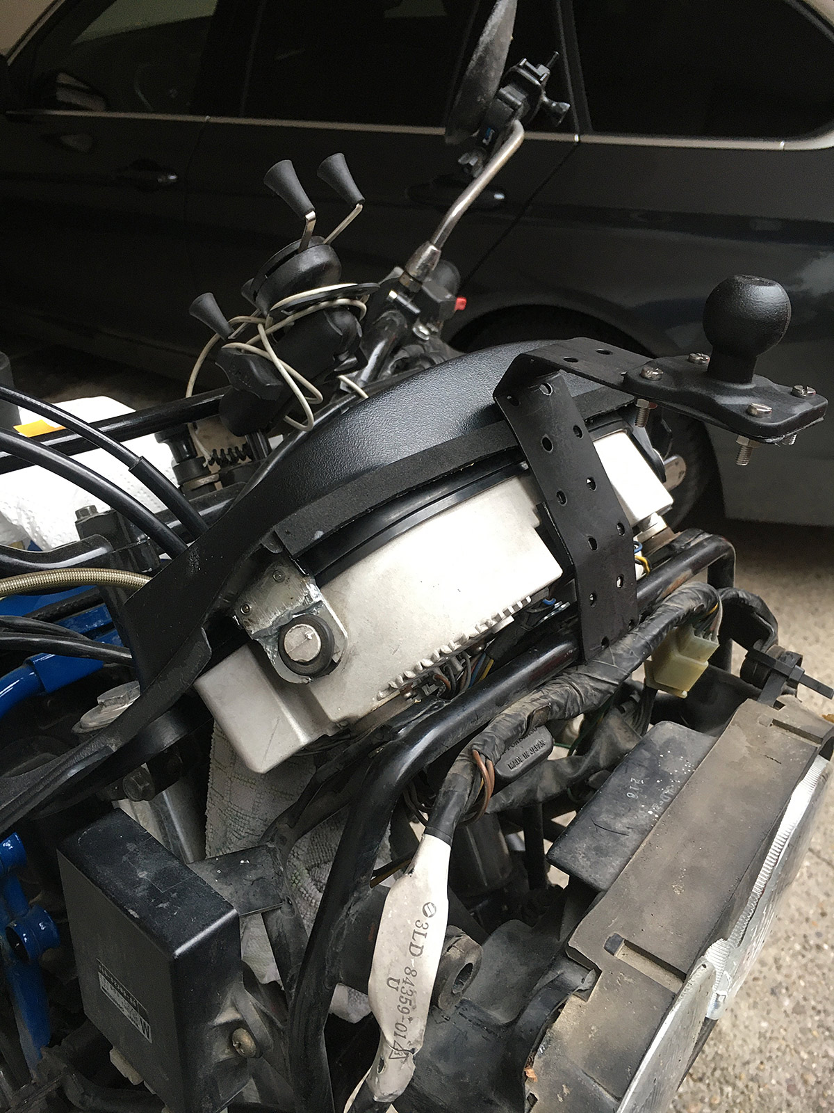

ndugu
Ich musste mit wirklich stabilem Flachprofil 5 x 20 direkt ans Geweih und auch noch an eine Öffnung unter den Instrumenten, um die Schwingungen loszuwerden.
Vielleicht hast du noch Fotos von der Montage von damals?
