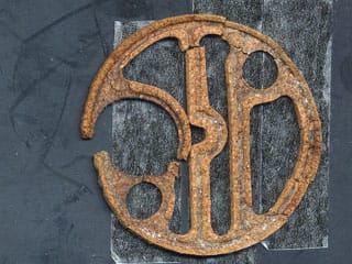

Das ist die Dichtung:
Ich kann nur den gesamten Deckel als Ersatz finden, dann passt aber wieder der Schlüssel nicht: 48Y-24602-00
