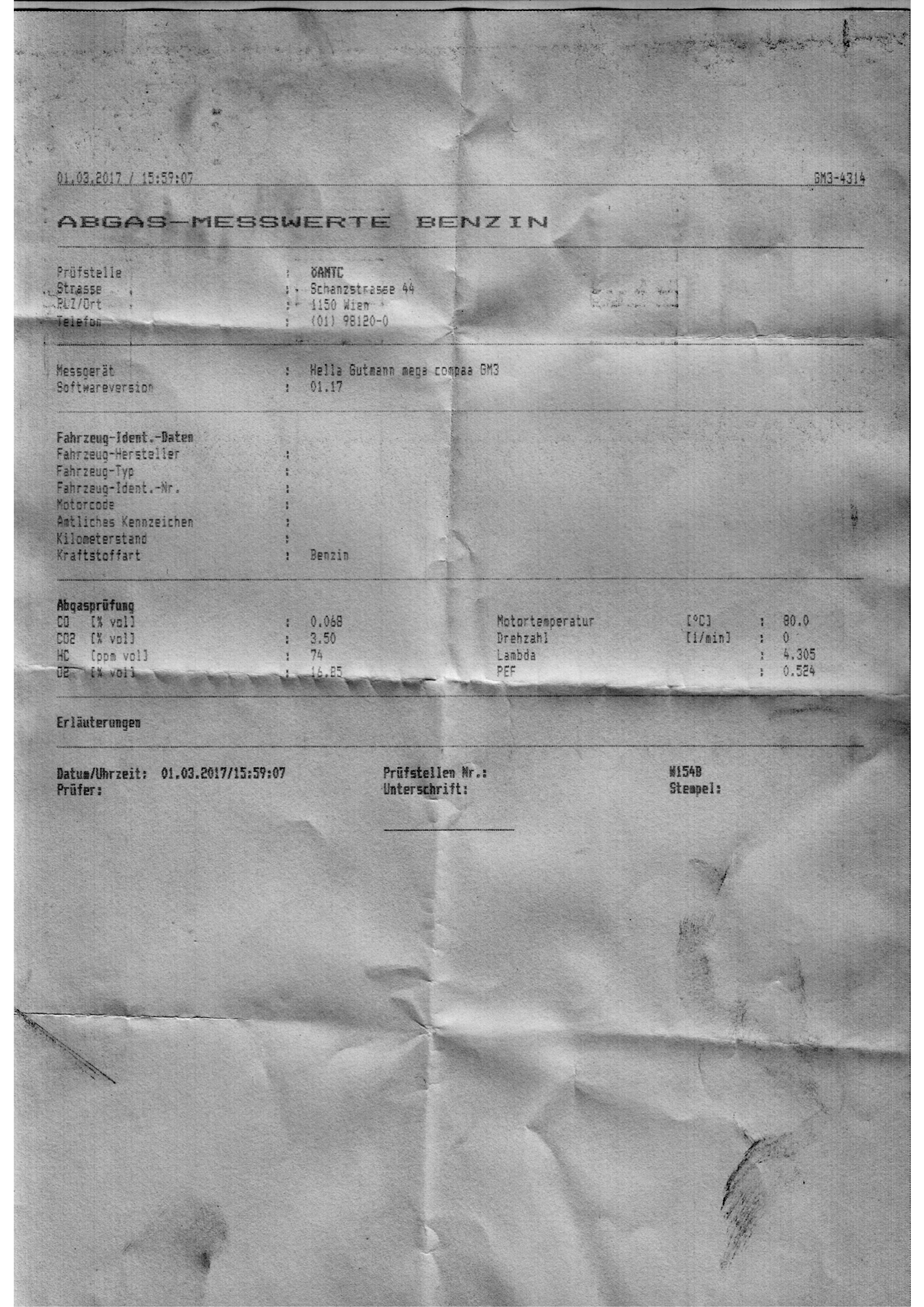

So sieht meiner aus
Die RPM waren so in etwa
Leerlauf hat gepasst, aber bei Teillast läuft meine anscheinend zu fett. Ich dachte immer, die Schweizer Düsen wären genau das Gegenteil :)
Gut, ich habe noch einen Monat oder zwei bevor Big Blue wieder ein Pickerl (Plakette für die Nicht-Ösis) braucht.
Was will ich mit diesem Beitrag mitteilen? Dass die NullKommaIrgendwas CO Dings im Leerlauf ok sind laut ÖAMTC.
