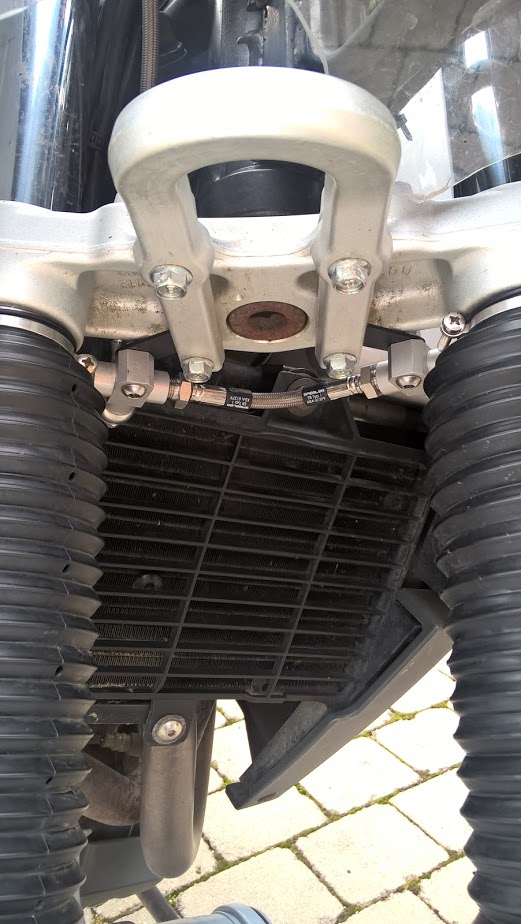

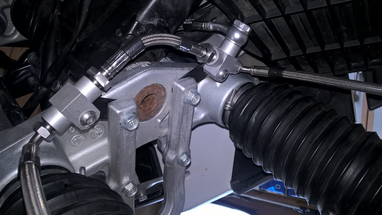

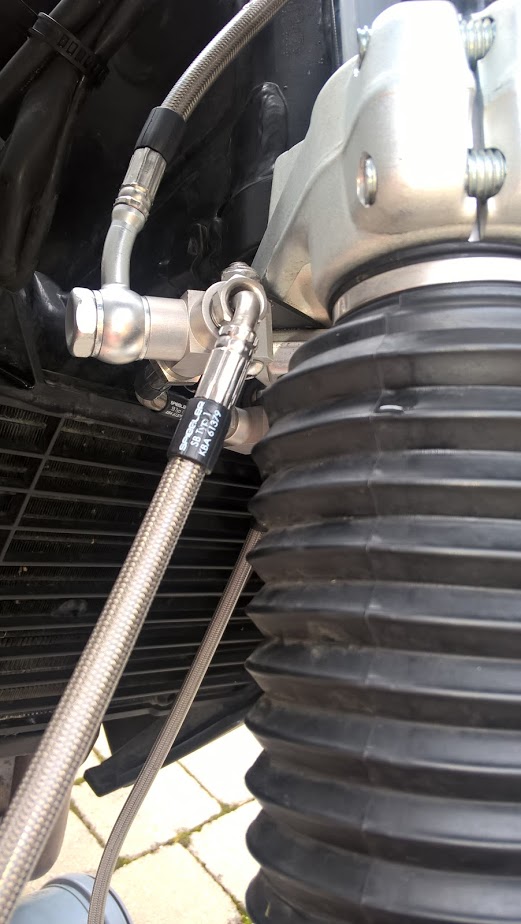

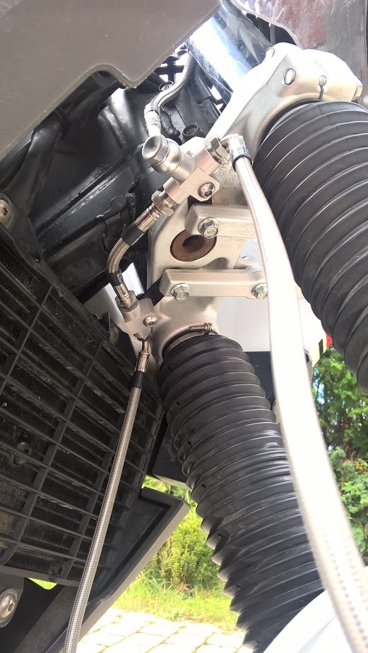

ich hab "Versuchskaninchen" für die Firma Spiegler Bremstechnik gespielt. Für die Z gab es bisher ja nur sehr lieblose Lösungen für den
Bremsverteiler hinter der Gabelbrücke. Die Fa. Spiegler hat ein neues Set entwickelt, das perfekt passt.
Ein paar Bilder vom Umbau:
Bezug unter www.spiegler.de
Wer also an neue Bremsleitungen denk, der braucht sich bei dem Set keine Sorgen machen. Das passt perfekt.

Habe mir auch das Set Stahlflex von Spiegler vorn/ hinten zugelegt
Alles wunderbar, da Spiegler gleich um die Ecke ist, bin ich spontan hingefahren und mich mit Markus getroffen, der mir sofort das Set passend für 660Z zusammen gestellt hat. Farbe konnte ich direkt von der Rolle aussuchen, alles da, sogar in Yamaha rot, wers mag
Ich habe dann schwarz carbon look genommen
Farbe der Verteiler, Hohlschrauben und Anschlüsse kann gewählt werden (schwarz/ silber), habe oben am Ausgleichsbehälter vorn dann schwarz genommen, Rest in Silber
Markus hat mir sofort alles passend für die Z vorkonfiguriert und mitgegeben
Montage war easy, kein Problem, schnell gemacht
Ich werde hier ein paar Fotos reinstellen
