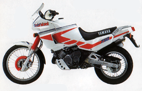

Ich habe eine weiss rote Dicke BJ 1991. Also diese hier:
Da ich gerade keinen "Lackierer meines Vertrauens" hinterm Haus hab, aber mein neues Windschild gerne weiss haben möchte, stellt sich mir die Frage nach der passenden Farbe. Seiten mit Yamaha Farbcodes gibt es ja viele. Aber ich habe bisher keine gefunden, welche meine Farbkombi bei den XTZ750 auflistet. Somit stellt sich mir die Frage nach dem passenden Weiss. Ist es das silky white, dass von Yamaha an so einigen Motorrädern verwendet wurde? Ist ja nicht einfahces weiss, sondern hat eine Art Effektlackierung... schimmert ja so schön in der Sonne. Zumindest wenn das Ding gewaschen ist. Was relativ selten vorkommt  /devil/
Sachdienliche Hinweise werden dankend entgegen genommen.  /-/

also DIESE Frage kommt wie gerufen....ich schließe mich mit dem Nachtrag an, ob das Weiß des 89er Urmodells identisch ist - mein Lackierer nennt es mal weitgefasst perlmutt-weiß ! Kennt irgendjemand den Farbcode ?

Das hab ich zufällig beim englischen Forum gefunden, siehe jetzige Windschild Frage bei XTZ 750,
da wird jemand empfohlen, der Verkleidungen herstellt und auf Seite 6 steht:
The '89 color schould be Mitsubishi silky white pearl metallic (S1141 W13/CMW100131/YX). It's a Mitsubishi colour of the year 2000. You have to spray it over a grey base layer.
Here is also a link in Germany where you can order the original colour. I don't have any experience with the company.
www.yamaha-onlineshop.de/Hersteller/R+H/Lacke.htm
Hilft das?
Hoffentlich, nach dem, was ICH mitgemacht habe mit der 96er Farbe, Miyabi Maroon....

Danke Wilhelm,
das Problem bei R&H ist, daß die zwar die Lacke haben, aber ich den Lacknamen halt nicht kenne.......Mitsubishi-Lackton aus 2000....klingt mir etwas dubios, aber möglich ist ja alles......da mein Gott der Lackierpistole nur die Macken ausbessern soll, müsste der Ton schon der Richtige sein, verwittern ist ja Gott sei Dank bei Perlmuttweiß eher unkritisch.....

Schreib mal den Doc an:  doccolor(ät)gmx.de
Dahinter verbirgt sich ein Farbengeschäft, die nach eingesendetem Muster Farben anmischen und als Spritzlack, Spraydose und lackstift liefern.
Habe da Skyblue für die Restaurierung meiner 55 W mischen lassen.
Farbton klasse und der Preis passt auch.

Falls noch aktuell...
Der Farbcode ist "Silky White"
Gibt es auch bei RS-Lacke.

Farbtöne können sich im Laufe der Jahre (Jahrzehnte) verändern!
