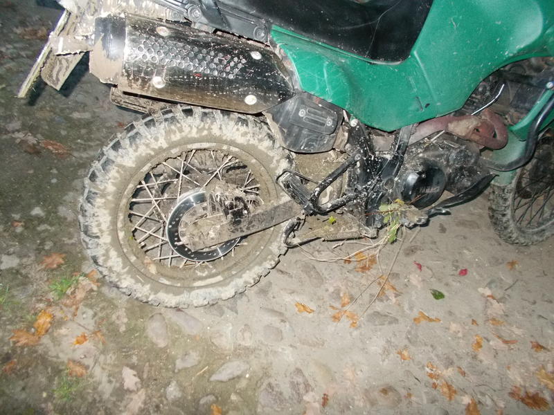

ich find die Mitas E09 toll.
Gekauft hab ich sie mir bei meiner "grünen" XTZ vor gut fünf Jahren, weil sie ein cooles Stollenprofil haben und billig sind.
Auf meine jetzt dazugekommene gelbe XTZ hab ich auch die Mitas E09 genommen, da sie auf der "Grünen" bewiesen haben, daß sie mehr können als nur "billig sein" und"cool" aussehen.
Man kann mit den "Dingern" auf trockener Fahrbahn "Schräglagen" fahren, wo man sich wünscht, "Schleifer" zu haben. Und auf der anderen Seite liegt der Motorschutz im Schlamm schon auf und man kommt trotzdem weiter und raus.
Aber ich bin nur ein "Wenig-/ und Spaßfahrer"- und dafür sind die Mitas wirklich richtig gut.
Gruss.
Günter
P.S.: Käme ich auf die Idee mit meiner 3YF die Welt zu umreisen, so würde ein neuer Mitas nichtmal als Ersatzreifen taugen und mitgenommen werden.
