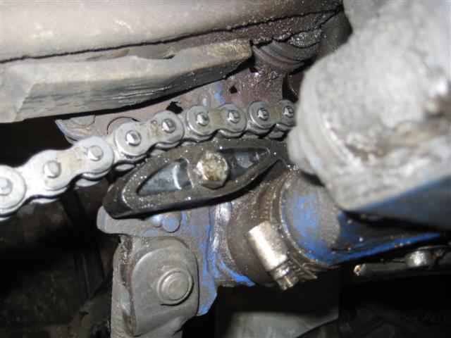

Ich bin auch lange ohne diese Rolle gefahren, man muss nur den Rahmen schützen, zB. durch ein stück Kunststoff aus einer Schampooflasche mit schelle befestigt.
Hier noch zu sehen, hab ich einfach gelassen.
Das ist übrigens keine Spannrolle, sondern eine Gleitrolle
Displex (siehe Foto) hat als Alternatrive eine Gleitschiene von KTM montiert - ich übrigens auch.
Funktioniert super, hält ewig, quietscht und rappelt nicht und braucht nicht gepflegt zu werden.
