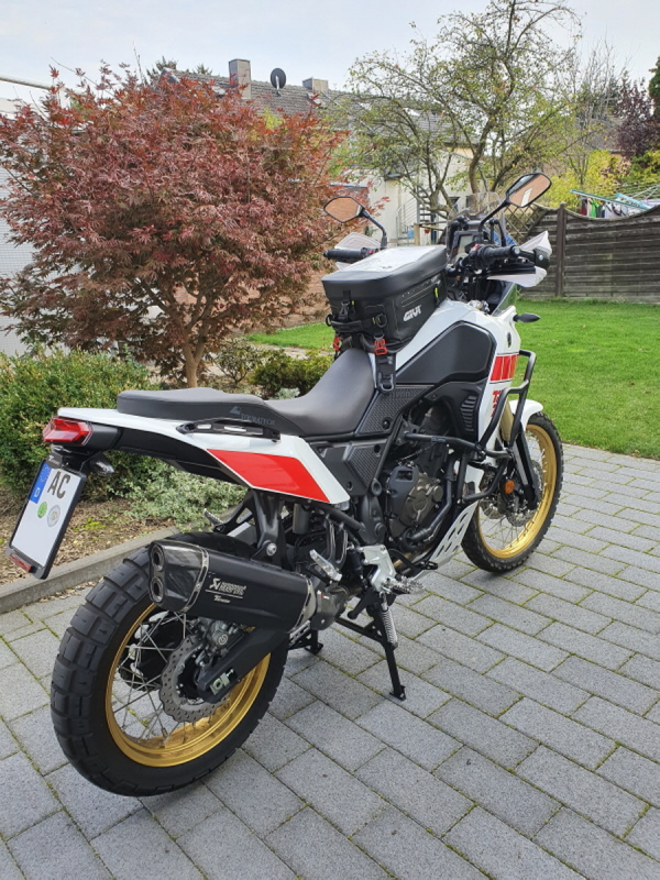

bisher hatte ich vorne kein Gepäck, weil ich es beim Rumturnen immer störend fand.
Da ich aber gerne eine größere Kamera und eine kleine Flasche auf Urlaubstor schnell griffbereit haben wollte, suche ich hierfür einen Tankrucksack, der möglichst wenig stört.
Darum habe ich aktuell 3 Enduristan hier: den 4A, 4E und 4S.
Der 4A ist recht voluminös und zu hoch. Der 4S etwas zu klein. Der 4E würde mir für den Urlaubseinsatz (nicht Gelände) ganz gut gefallen. Jedoch finde ich noch keine gute Möglichkeit die vorderen Schnallen vernünftig zu positionieren.
Wenn ich den TRS möglichst weit nach vorne positioniere, um mehr Platz beim Stehen zu haben, so liegen die Schnallen genau auf der Knickstelle des Tanks.
Sicherlich nicht gut auf Dauer, weder für Tankabdeckung noch Schnallen. :-(
Schiebe ich den TRS soweit zurück, dass die Schnallen oben auf dem Tank aufliegen, so rückt der TRS schon sehr weit nach hinten; s. die Fotos zum Verdeutlichen.
Das muss doch irgendwie besser gehen.
Falls noch jemand den Enduristan 4S auf seiner T700 und Tipps dazu hat oder Fotos zur Position der vorderen Schnallen hat, würde ich mich sehr freuen.

unse
moin christian,
ich muss mal in der garage gucken, ich denke ich habe auch den 4e.
auf dem tank habe ich an den "scheuerstellen" der riemen und schnallen durchsichtige steinschlagfolie aufgeklebt.
wenn ich dazu komme kann ich dir bilder machen, wie der tankrucksack befestigt ist.
gruss
rüdiger
Arnold
Hai Christian,
Also ich habe meinen Enduristan soweit vorne das die Schnallen in den beiden Ausbuchtungen an der Abdeckung liegen, passt soweit gut.
