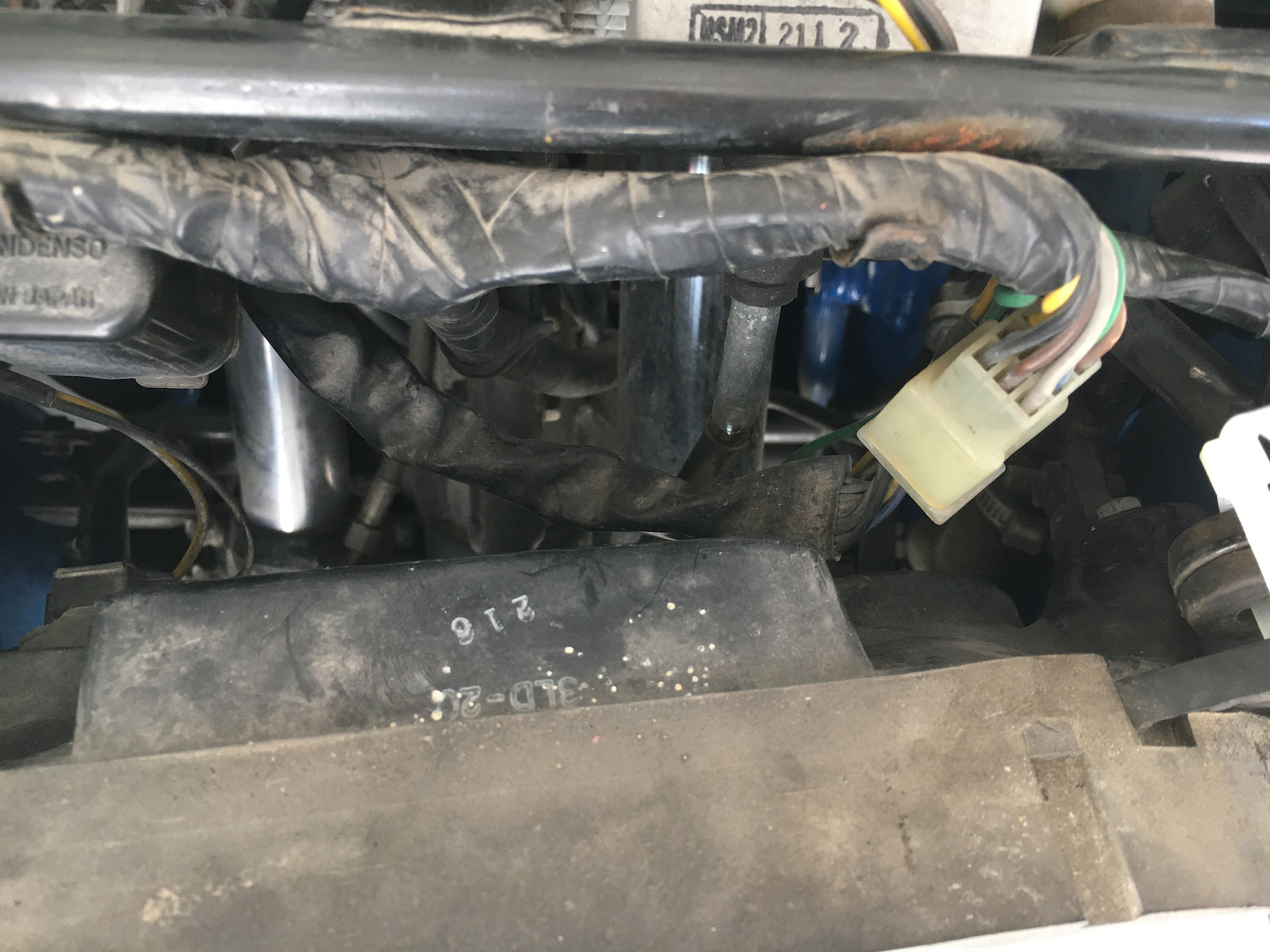

jetzt hab ich endlich mein Garmin 610 ordentlich montiert und dem AMPS Halter auch Strom gespendet. Habe mich vorne links, bei dem Stecker, an das hellbraune Kabel drangehängt damit ich nur Saft kriege, wenn auch die Zündung an ist.

Vorne links hellbraunes Kabel ...??? ::) Ich tippe mal auf einen Montagefehler.

Ich war halt schon vorne im Geweih drin und konnte da schön ran, anstatt wieder unter den Tank. Inwieweit das ein Montagefehler war, und wie sich dieser Montagefehler in meinem aktuellen Problem äußert ...  ::)

Aha, so wie es aussieht liegt es nicht am Navi. Bei hellbraunem Kabel hab ich an die Sensorleitung des Reglers gedacht..., aber ok !  Wenn jetzt Deine Batterie schwach ist, solltest Du mal neben der Batterie auch alle Steckverbindungen rund um Lima, Batterie und regler checken, denn auch die 12V erscheinen etwas wenig. Hast Du mal die Spannung bei laufendem Motor an der Batterie gemessen ?

Bei laufendem Motor waren es bis zu 14V ... gemessen an den beiden Kabeln, die ich hinzugefügt habe.
Habe den Stecker bei dem rechts-äußerem Kabel herausgezogen, einen zweiten dazugekrimpt (neuer Stecker) und wieder reingesteckt ... um kein Kabel zerstören zu müssen. Leider kein post-OP-Foto.
