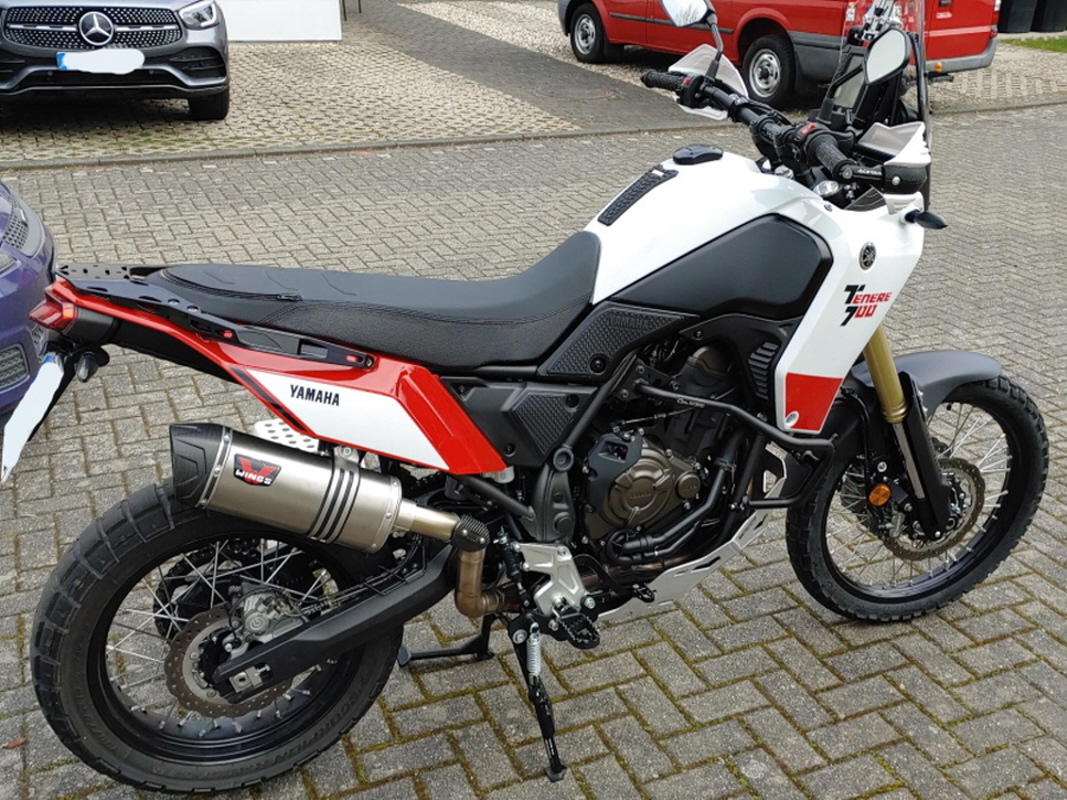

Auspuff enger an den Rahmen verlegen
Begonnen von einzylinder, 29. August 2020, 16:02:13
Mit diesem Topf sollten eure Blinkerprobleme behoben sein.

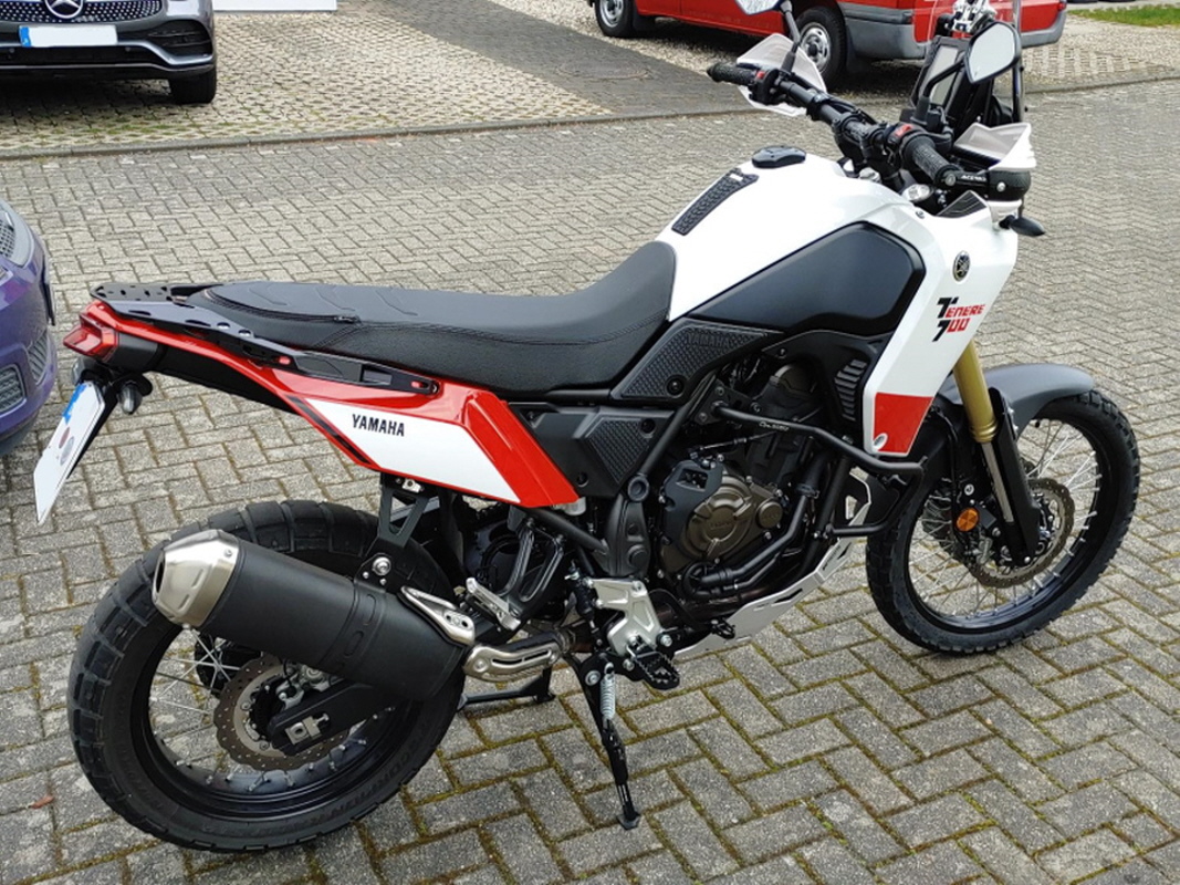

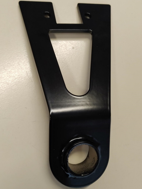

Nee, isser nicht. Aber:
Das ist der Halter:
Möglichkeit 1:
Möglichkeit 2:

Hey Georg,
Schicke Lösung und verdammt gut umgesetzt 👍
Kannst du mir Maße von den original Rohren der Auspuff Halterung geben, Innendurchmesser und Wandstärke?
Danke und Gruß
Dieter
"Roads? Where we're going we don't need roads!"
Dr. Emmett Brown
GeorgK
Zitat von: Schleusenmeister am 04. November 2022, 11:27:33
Hey Georg,
Danke und Gruß
Dieter
Hallo Dieter.
Antwort 439 sagt 16mm aussen und ca. 13mm innen. 8)
