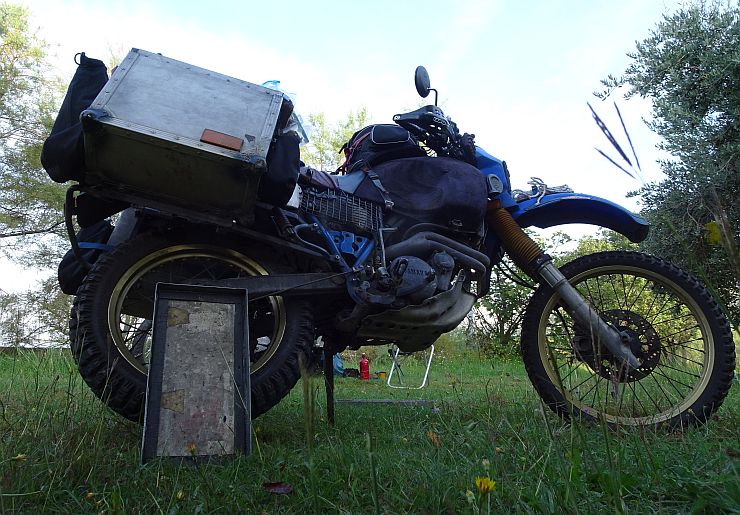

Autsch ! ich glaub da ist dann einfach umschmeißen die weniger verletzungsträchtige Lösung.
motorang
Es gibt Alternativen ...
Für Leute mit Alukoffern zB, oder die eine (entsprechend gewählte) Sitzgelegenheit mitführen.
Gryße!
Andreas, der motorang

Ich finde der einfachste Reifenwechsel ohne Hauptständer und abseits von der Zivilisation ;
das Hinterrrad oder auch Vorderrad über den Seitestönder kippen und mit einem Spannset (was man sicher beim weltenbummeln dabei hat) an einem Baum oder Strauch fixieren oder wenn kein Baum Schwinge bzw. Motorschutz untermauern bis da Rad entlastet ist.
An meiner Tenere 700 Reifenwechsel habe ich auch schon selbst gemacht . Drei Montiereisen ( zwei 20cm ein 30cm) und Spülmittel bzw.Shampoo nicht vergessen damit der Reifen raus und wieder rausflutscht. Einzigst kleine Kratzer lassen sich an den Schwarzen Felgen kaum vermeiden ::)

Du benötigst bestimmt keinen Haupständer zum Sichern des Moppeds auf Fähren oder so, stattdessen 2-3 Gurtbänder, das hält, laut unserer Erfahrung, viel besser + war für uns immer die sicherere Alternative.
Ja, die Montiereisen und Sachen sind super und tauglich - gerade wenn cih allein unterwegs bin.
Ein Hauptständer macht vieles einfacher, klare Empfehlung. Ich kann nicht nachvollziehen sich dagegen auszusprechen. Gewicht ist weit unten. So what?. Bis ich in Canada wo andauernd irgendwelche Fähren gibt, lange mit Spanngurten rumzerre.d.h. wenn es noch nicht wirklich stürmisch ist, stelle ich sie eben auf den Hauptständer und gut ist. Nebenbei kann cih auch mal die Kette pflegen, etc..
