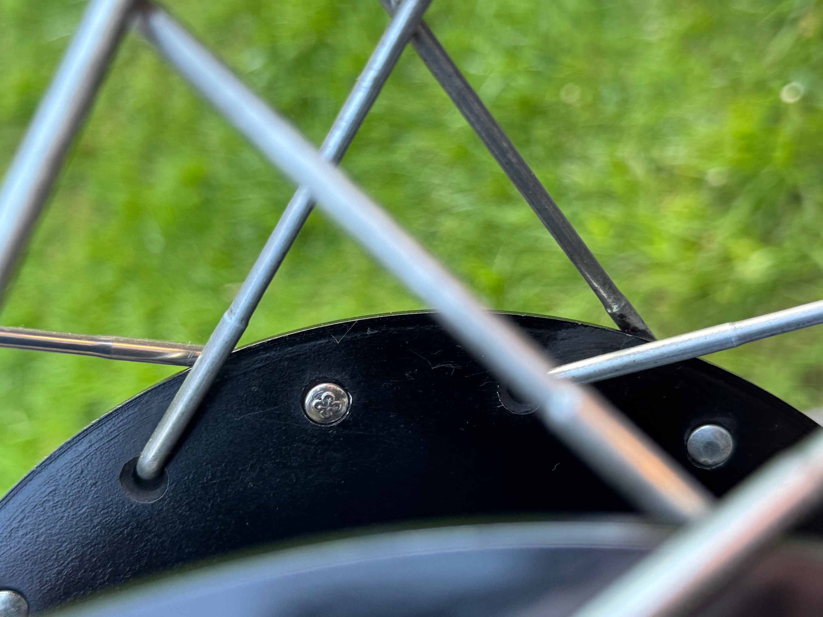

Ja und was soll ich sagen jetzt schwächelt nach 35 Jahren mein Hinterrad in Form einer gebrochenen Speiche.
Vielleicht hat einer einen Tipp wo ich einzelne Speichen her bekomme. Angeblich passen auch welche von einer XT600E. Ansonsten bleibt mir nichts anderes übrig als ein Komplett- Edelstahlspeichen Set z.B. von Kedo zu bestellen.
Über hilfreich Infos zwecks Ersatzspeichen würde ich mich freuen!

Da die Firma WWS Drahtspeichen GmbH in meiner Nähe ihren Sitz hat bin ich dort persönlich vorbeigefahren. Ich wurde dort sehr herzlich empfangen und vor Ort habe ich mich erstmal für die günstigere Variante entschieden und nur die defekte Speiche erneuern lassen. Das hat nur funktioniert da eine äußere Speiche gebrochen war. Jetzt fahre ich mit einem vierblättrigen Kleeblatt Logo umher und hoffe das bringt Glück.
Wenn weitere Speichen brechen gibt es einen neuen Speichensatz von WWS Drahtspeichen GmbH - Made in Germany  ;D
