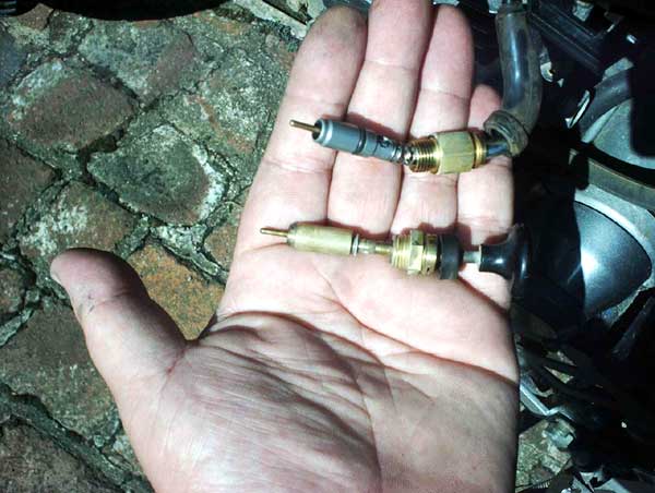

Der Chokezug lässt sich einwandfrei bewegen und rastet auch ein, nur ist der Chokekolben nicht WILLIG sich zu bewegen, wenn er denn mal im Loch ist.
Muss ich da etwa einen neuen Chokezugkolbenset kaufen, oder würde es ausreichen mit etwas Schmiergelpapier beizugehen ?

Der Choke Kolben ist nun ersteinmal prov. eingebaut, jedoch ohne " Gummidichtung". Diese muss ich erstmal besorgen, hoffe doch die gibt es einzeln ;-)

Nobby
Kann sien das ich noch so eine Gummidichtung habe.
Du meinst sicherlich die um den Bowdenzug zur Messingschraube.

Ener
#24
es ist wie auf dem Bild der Gummidichtring auf den Choke Kolben.
Was mich wundert ist, dass der andere org. Choke Kolben ohne Bowdenzugbetätigung keinen Dichtring hat ??
Grüße Rene
Nobby
Sorry, da mus ich pasen. Diesen O-Ring hab ich nicht.
Doch ich denke wenn du den Chokebolzen mit wärmebestädigem Fett einpinselst koennte es auch gehen
Hi Rene,
der untere Choke kann meines Erachtens nicht Original sein, ich meine alle Modelle hatten den Choke mit Bowdenzug an den Lenker verlegt.
Den O-Ring kannst Du evtl. beim Sanitärzubehör kriegen. Dort gibts im gut sortierten Fachzubehör O-Ringe in allen möglichen Größen, Dicken, Durchmessern usw.

Ener
danke für die Antworten.
Der Motor hat erst 24 TKM runter und sonst würde diese auch gut laufen. Bisher habe ich den Kedo Satz eingebaut, war nur eben dieser O ring nicht dabei und auch der Leerlaufeinsteller( schraube ) nicht.
Diese werde ich wohl noch kaufen müssen.
