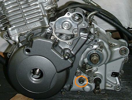

Hast du vielleicht noch einen kurzen Tipp, wo ich diesen finden kann und wie ich das anstelle? :]

Im Leerlauf sollte der Schalter auf Masse schalten:
Also mit Durchgangsprüfer den Widerstand bei Leerlauf messen.
Gruß Tom
