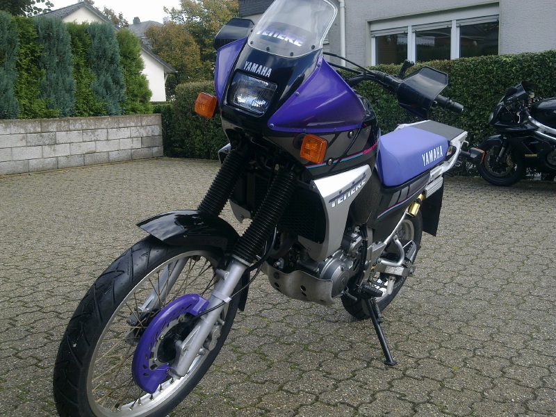

Boxer-Olli
So, habe fast Fertig ;D
Möchte nun meine Freude mit Euch teilen, hier ein paar Bilder

Ténéré91
Wie frisch vom Fließband :)
pebebe
Da werd ich ja blass, neid
So hübsch wird meine wohl nicht mehr werden, gratulation.
Ich würd fast behautpten, dass das die ist auf der ich anno 1990 auf der Messe gesessen hab   ;D
Viel Spass damit
flamingo
Perfecto.
wenn sie jetzt auch so fährt wie sie aussieht. /-/ /angel/
Wow /beer/
Boxer-Olli
ob sie auch fährt werde ich am Montag testen. Bin auch schon ganz gespannt wie das auf dem Eintopf so ist.

pohllman
Wirklich schön gemacht, aber die Reifen müssen ab. Es ist eine Enduro und keine SM.
Ansonsten viel Spaß damit.
Gruß Enrico
Boxer-Olli
Hätte ja auch lieber den TKC80 gehabt, der hatte aber Lieferzeit ! Der Enduro 3 war mir zum Testen zu Teuer.
Ins Gelände gehts eh nicht und für die Straße soll er gut funktionieren.
OLLI ( noch 2 mal Schlafen  /-/ )
