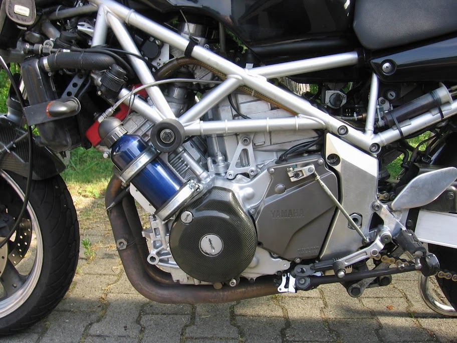

Der TRX-Motor bekommt auf Tour den Ölschwund maßhaltig wieder in den Öltank zudosiert.
Meine Lösung war mit dem Griff in die Krabbelkiste mit den weitesgehend vorhandenen Bauteilen die kostengünstigste und einfachste. Bei der Erstprogrammierung des eprom hat mir Steffen (http://www.mccoi.de) geholfen.
Bauteile:
Externer Öltank = modifizierte Alu-Trinkflasche von Aldi
Pumpe = Mikro-Schwingkolbenpumpe
Elektronik = umprogrammierte mccoi-Schaltung
Die Impulse werden parallel vom Reedkontakt des Kettenölers abgegriffen. Die Elektronik dosiert nach Wegstrecke und Geschwindigkeit. Über den letzten Punkt gleiche ich per einstellbarer Progressionsparameter vermehrten Ölverlust bei höheren Drehzahlen aus. Die Elektronik lässt sich per Hex-Schalter sehr fein dosieren. Das System funktioniert seit etlichen tausend Kilometern einwandfrei. Seither sind Ölkontrolle und Nachschütten bei der TRX Nebensache.
Da an der TRX nicht wirklich viel Platz hier volumigen Verkleidungen ist, hat der Ölbehälter seinen Platz über der Lima gefunden:
Bei Beadarf kommt dieses Sytem auch in meine XTZ.
Wenn das nicht mal ne alternative zum zeitaufwändigen und kostenintensiven Motorinstandsetzen ist  /devil/ /devil/ /devil/
