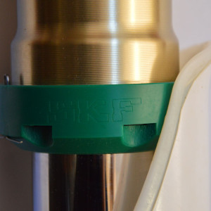

Das passiert sehr oft durch Dreck der gerade beim Endurofahren die Dichtflächen der Simmeringe verletzt. Von SKF gibt es da nun eine Lösung welch eden Dreck beseitigt bevor er die Simmeringe beschädigen kann.
Die so genannten "Mud Scrapers" können ohne Montage der Gabel montiert und unter anderem bei s-tech.racing.de für ca. 35 € bezogen werden.
Eine Inverstition, welche sich für Freunde der Schlammschlacht rentieren sollte.

Ob das eine echte Alternative
zu Faltenbälgen ist?
Wo kein Dreck drankommt,muß auch nichts abgekratzt werden.

Fett unter den Simmerringen und dieses wechseln bringt auch was.
Im Endeffekt bietet skf hier nur eine zusätzliche Staubkappe mit ihren besser gleitenden Material an.
Neoprensocken oder faltenbeläge sind preiswerter.
Das neue Material ist trotzdem nicht schlecht, langfristig kommen bestimmt auch passendes zeug

Faltenbälge sind wirklich die bessere Alternative... für die ST  /devil/
An einer USD Gabel wie an der neuen könnte das hier ne gute Alternative sein. Da sind Faltenbälge wohl fehl am Platz  /devil/
SKF Produkte sind bei mir erste Wahl!!! Könnt ich mir gut an der Showa-Cagiva-AC Gabel vorstellen. Guter Tipp Danke
