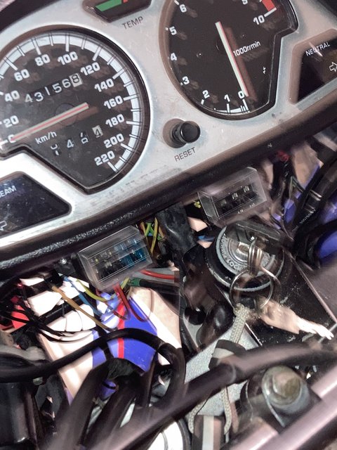

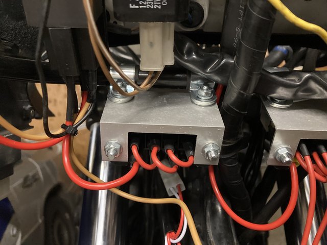

Ich wollte euch mal zeigen wie ich bei mir die Scheinwerfer- und Sicherungsthematik gelöst habe.
Der Gedanke war am Geweih vorne zwei separate Sicherungshalter anzubauen, einen für Dauerplus und einen für Zündungsplus.
Die beiden Sicherungshalter sollten möglichst leicht zu erreichen sein, weshalb ich mich nach langem Grübeln dazu entschieden habe, diese unter dem Tacho anzubauen.
Das passt gerade so mit der Gabel bei vollem Einschlag. Befestigt habe ich die Halter mit angepassten Aluwinkeln, die mit gedämpften Rohrschellen am Geweih fixiert sind.
Von der Batterie habe ich dann ein 4qmm Kabel vor gezogen, welches nach der Batterie direkt nochmal abgesichert ist.
Die Zuleitung habe ich dann aufgesplittet und bin mit der einen Seite direkt auf meinen Dauerplus 4fach Sicherungshalter und habe alle Steckplätze in Reihe gebrückt.
Mit der anderen Seite bin ich auf ein Relais, welches mit dem Zündungsplus der Hupe angesteuert wird und so den anderen Halter nur bei eingeschalteter Zündung mit 12v befeuert, dort kommen demnächst noch Heizgriffe und Ladebuchse dran.

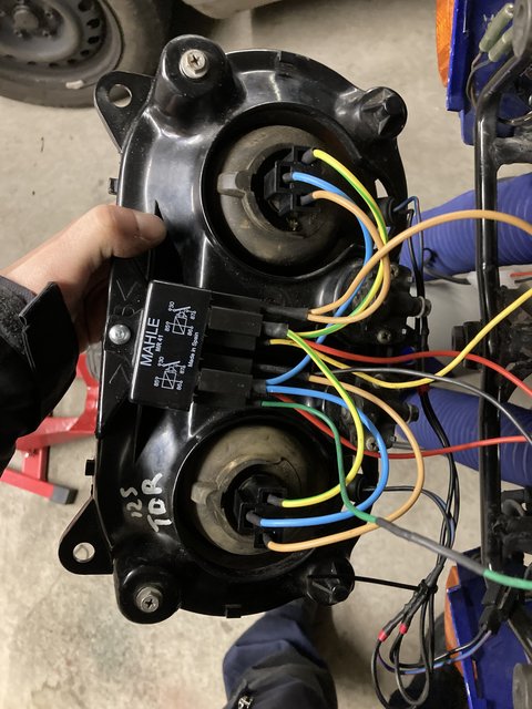

Die Doppelscheinwerfer einer TDM 125 haben ein je eigenes Relais für Abblendlicht und Fernlicht, welches den Strom vom Dauerplus Sicherungshalter bekommen und jeweils einzeln abgesichert sind.
Insgesamt bin ich mit der Lösung so zufrieden, irgendwann steht sowieso noch ein größerer Rebuild der Tenere an und dann möchte ich auch die Hauptsicherung und die des Lüfters nach vorne legen.
Vielleicht hat einer noch den Umbau vor und kann sich hier eine Inspiration holen.
Bei Fragen stehe ich gerne zur Verfügung :)

Rayman
Ja, da siehst du richtig  ;D
Die Kabel, außer die roten Zuleitungen (4qmm und danach 2,5qmm), sind flexible 1,5qmm Leitungen, da habe ich mich der Einfachheit wegen an einem dreiadrigen Kabel aus dem Baumarkt bedient.
Ich wollte damit keinen vom Fach triggern  :-X. Solange der Querschnitt passt und die Crimpungen vernünftig sind genügt das meinen Ansprüchen.
Frankos
Was sind denn dasn für Halter, Alublöcke mir den roten Kabeln?
My Bikes: Moto Guzzi V65 Cafe Racer, BMW K1300S, Suzuki GSX-R1000 K6, Yamaha XTZ 750 Super Tenere
Vergangene Bikes: Suzuki Katana 750, Honda CBF 1000 SC58, Buell 1125 R, KTM 990 SMT, Suzuki SV 1000 S
Das hat er doch geschrieben, das sind die Klemmböcke mit denen er die Aluwinkel am Geweih befestigt hat.
Rayman
genau, im Prinzip einfache Aluwinkel die an der kurzen Seite ausgeschnitten/-gefräst sind, damit die Anschlüsse der Sicherungshalter zugänglich sind. Mit 12mm Rohrschellen habe ich die am Geweih montiert.

Ich bin gerade dabei meinen Scheinwerfer umzubauen. Ich mache gerade die Relaisschaltung für meinen Darkojak scheinwerfer.
Die Frage wurde zwar auf Seite zehn schon einmal gestellt, allerdings werde ich da trotzdem nicht schlau draus  ???
Da ich Mechaniker bin mangelt es mir an elektrischen Kenntnissen und ich muss mich bei solchen Themen immer neu einarbeiten ;D
Nun zu meiner Frage, wo gehören denn nun die Kabel des Rechten Scheinwerfer hin... irgendwie blicke ich da nicht durch für mich sagt der Schaltplan aus wo die drei Kabel vom linken Scheinwerfer hingehören und wenn ich das richtig verstehe werden beide schwarzen Kabel mit einander verbunden aber dann bleibt ja ein gelbes Kabel übrig  :o
Vielen Dank schon mal für eure Antworten und Beste Grüße  /tewin/
TenereMax
Habe es selber hinbekommen  :D
Leuchtet wie Sau  /-/
ab das gerade für einen Freund gemacht und hätte es Dir jetzt sagen können, wenn Du es aber selber hinbekommen hat ist es gut.
Ich schreib es trotzdem hier noch mal hin
Am originalen Stecker ist das
gelbe Kabel für das Fernlicht ==> wird an gleichfarbiges Kabel der Relais verbunden
grüne Kabel für das Abblendlicht ==> wird an gleichfarbiges Kabel der Relais verbunden
Schwarz ist Masse ==> am besten auf den zentralen Massepunkt am Thermostaten legen
Rot ist Plus von Batterie muß abgesichert mit ausreichendem Querschnitt von der Batterie geholt werden.
Zitat von: Rayman am 17. Januar 2024, 10:45:46Ja, da siehst du richtig  ;D
Sieht an sich sehr gut aus. Nur die Wahl der Kabel ist nicht sehr sinnvoll. Installationskabel aus dem Baumarkt sind nicht UV-resistent und härten ruckzuck aus. Dann bröselt die Hülle dank der Vibrationen weg.
Nimm Dir die Zeit, und tausch sie alsbald mal gegen Kfz-Kabel mit einer vernünftigen Ummantelung aus. Da ist gut Strom drauf, und Brutzeleien dank poröser und gerissener Kabrlhüllen brauchst Du nicht.
Ich hatte schon einige Kfz-Umbauten am Wickel mit so billigem Installationskram. Einige waren schon gut angeschmort.  :-X
Ist vielleicht ein gutes Winterprojekt...
