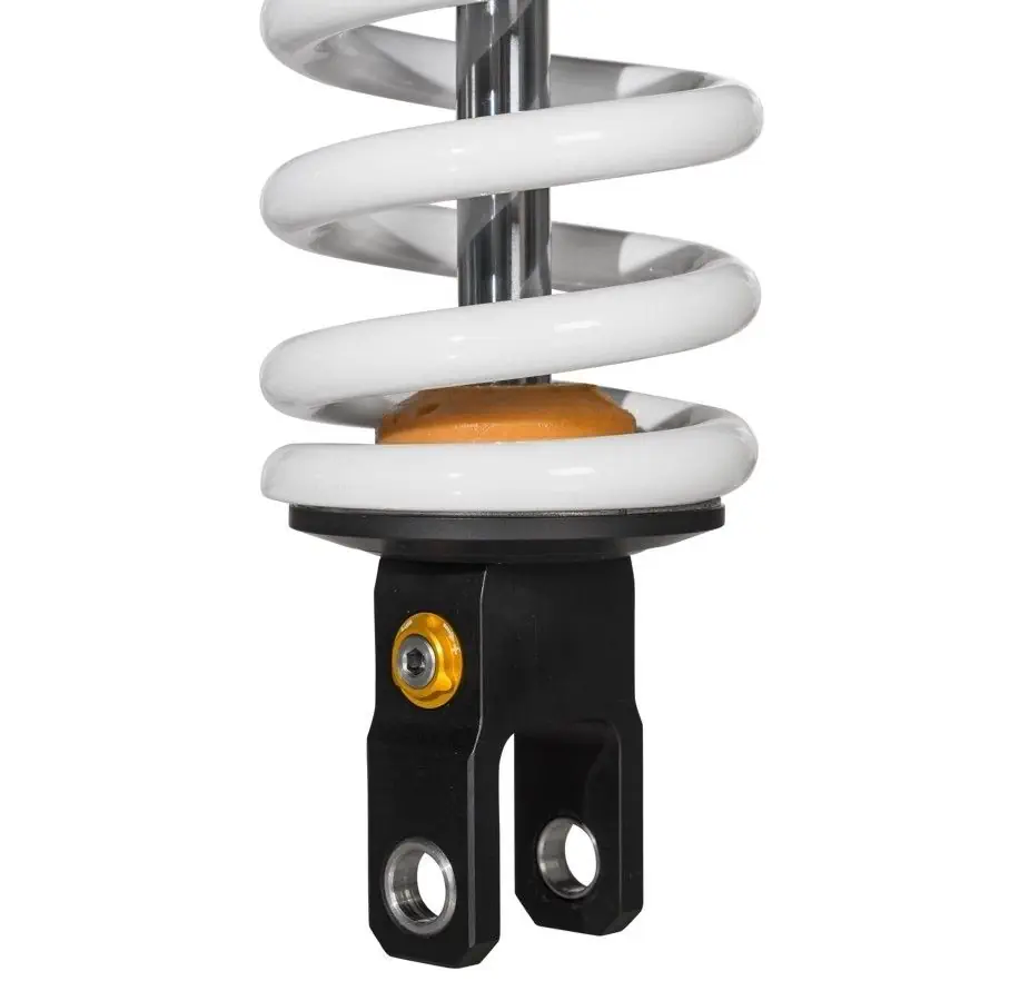

An die Fahrwerksexperten: Ich habe ein Problem mit dem Einsteller der Druckstufe des Touratech/Tractive Extreme Federbeins.
Wenn ich die Zugstufe einstellen möchte, dreht nicht nur die Schraube, sondern das ganze goldene "Gehäuse" mit - Klicks sind so auch nicht hörbar.
Kennt das jemand? Was kann ich tun?

Ich kann irgenwie nicht editieren: Ich meine natürlich den Einsteller der Zugstufe (unten am Federbein, wie im Bild sichtbar)...

Da scheint etwas defekt zu sein, das goldene Gehäuse darf nicht mitdrehen.

Das ist schon klar, dass sich das goldene Gehäuse nicht mitdrehen darf - deswegen ja meine Frage hier.
Ich habe mittlerweile mit Touratech gesprochen; Zerlegung brachte einen Produktionsfehler zum Vorschein. Dämpfer wurde ersetzt, Problem gelöst.
