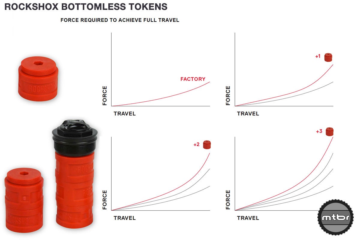

Habe so ne frage, was bewirkt ein kleineres und was ein grösseres Luftkammer??

aus Wikipedia:
Luftkammer
Den wesentlichen Teil der Federung leistet die Schraubenfeder im Gabelbein, aber auch das über der Ölfüllung im Gabelbein befindliche Luftvolumen stellt eine Gasfeder dar, die vor allem auf dem letzten Weg vor dem Anschlag wirksam wird. Die eingefüllte Ölmenge verändert das Volumen dieser Gasfeder und beeinflusst daher, wenngleich in engen Grenzen, die Federkennlinie bei voller Einfederung. Das ,,Auf-Block-Gehen" einer Teleskopgabel kann damit verhindert werden.
Das Volumen wird als ,,Luftkammer" eingestellt, wobei der Ölstand im Holm ohne Feder bei voller Einfederung gemessen wird. Teilweise werden auch Teleskopgabeln (z. B. Öhlins FG 670) gebaut, die ganz oder kombiniert mit Druckluft die Federwirkung aufbauen bzw. erhöhen; diese Bauweise hat sich jedoch bislang nur im Rennsport durchgesetzt.
Vielen Dank Christof!
becki
Bild zur Erklärung.
Quelle: http://reviews.mtbr.com/wp-content/uploads/2014/04/RockShox_BottomlessTokensCharts.jpg
Bei Rock Shox wird die Veränderung der Endprogression gerade als tolles Highlight re-zelebriert. Anstatt Öl werden Plastikspacer genutzt.
Am längsten hat bestimmt nie Namensfindung gedauert.
