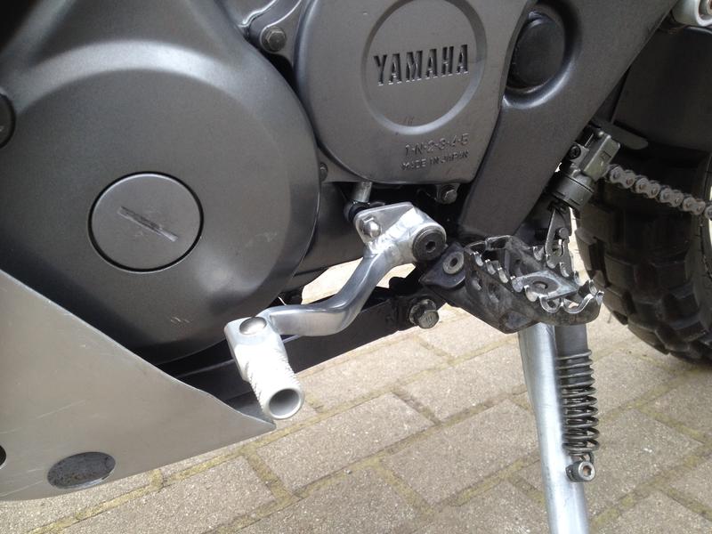

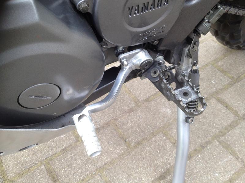

Hab mir auch  die Fußhebel klappbar gemacht.
Für den Bremshebel hab ich was ganz einfaches bekommen. Einfach nur ein 6,5mm Loch in den Bremshebel gebohrt und angeschraubt.
http://www.ebay.de/itm/111521895472?_trksid=p2057872.m2749.l2649&ssPageName=STRK%3AMEBIDX%3AIT
Der Schalthebel ist aus dem Zubehör für eine KTM. Hab ihn etwas gekürzt, einen neuen Drehpunkt und ein Blech ,it Gewinde für das Kugelgelenk angeschweißt.
http://www.ebay.de/itm/Schalthebel-KTM-SX-MXC-EXC-125-200-250-300-360-380-/181939717119?hash=item2a5c73c3ff

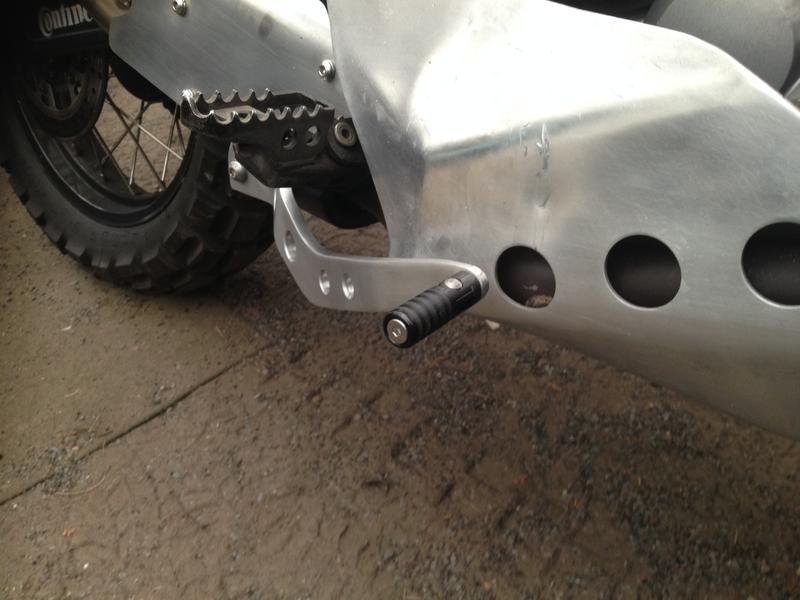

Das wäre eine sinnvolle Modifikation für das Bremspedal.
Dazu ein klappbarer Kopf zum schrauben  oder schweissen .
https://www.24mx.de/ersatzteil-twenty-flex-bremspedalspitze/ktm-125-sx-2014
http://www.ebay.de/itm/IMS-Brake-Pedal-Weld-On-Tip-Brake-Lever-Tip-319521-56-9184/232334616348?_trksid=p2485497.m4902.l9144
Nach einem Ausrutscher auf dem Säxtet dieses Jahr 😁, durfte ich mal wieder feststellen das der Verlauf des Bremspedals unter der Fussraste shice ist .
