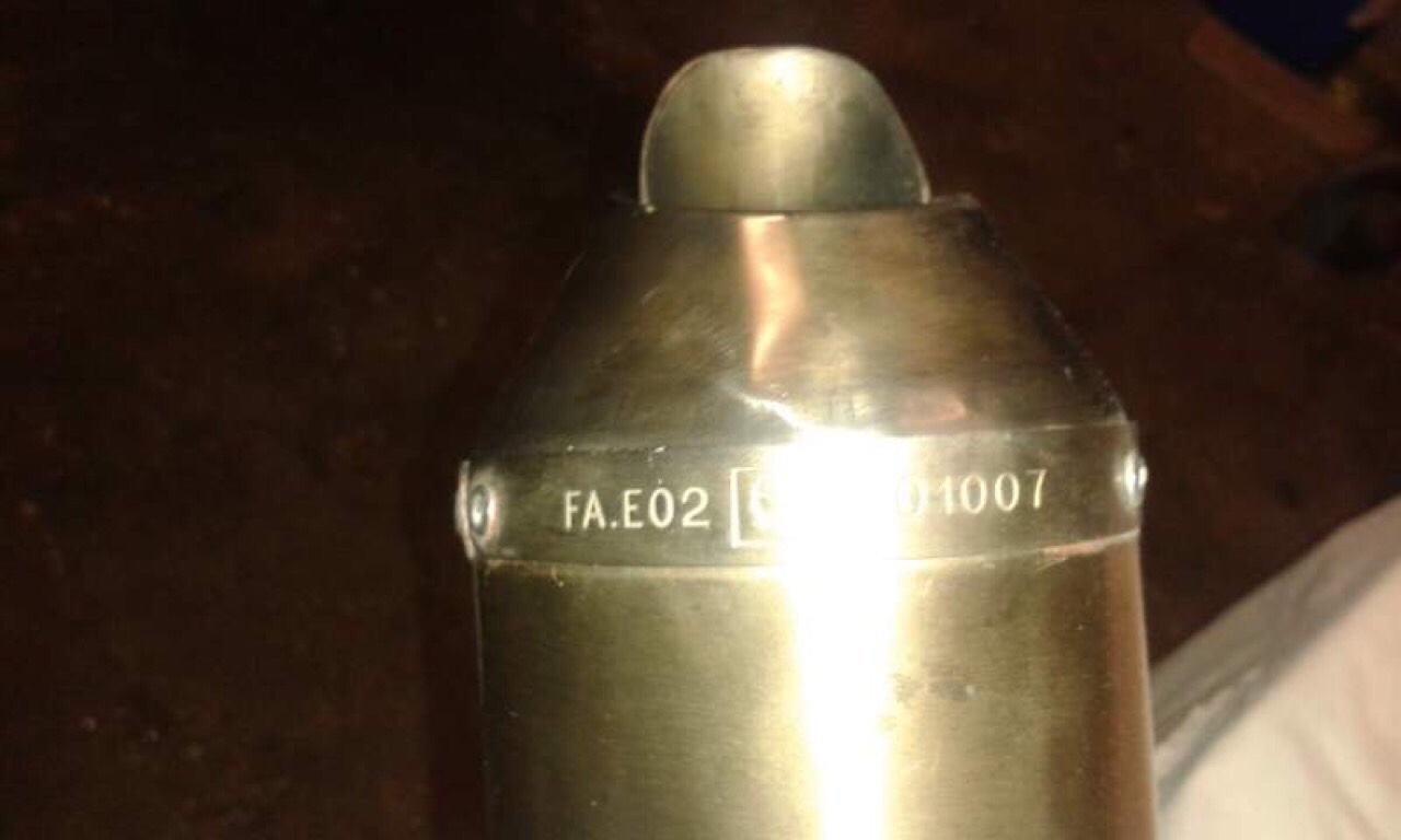

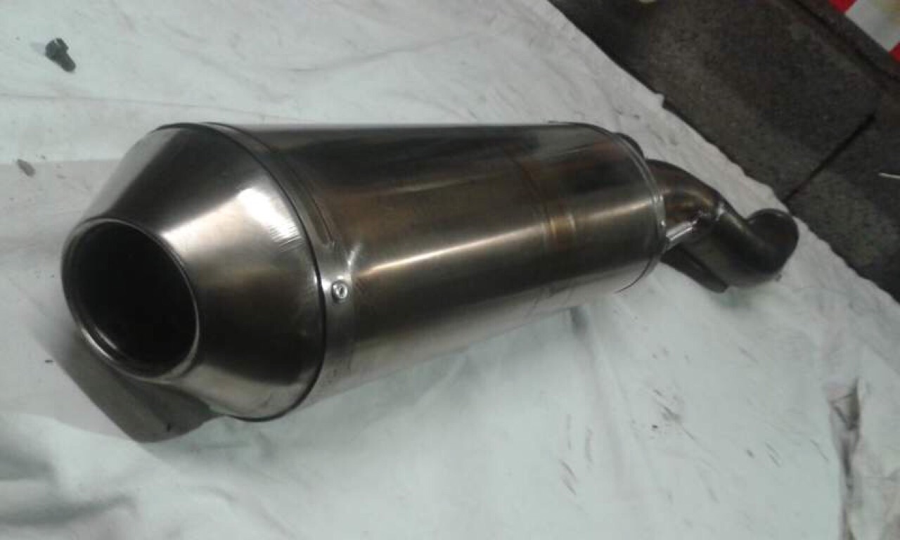

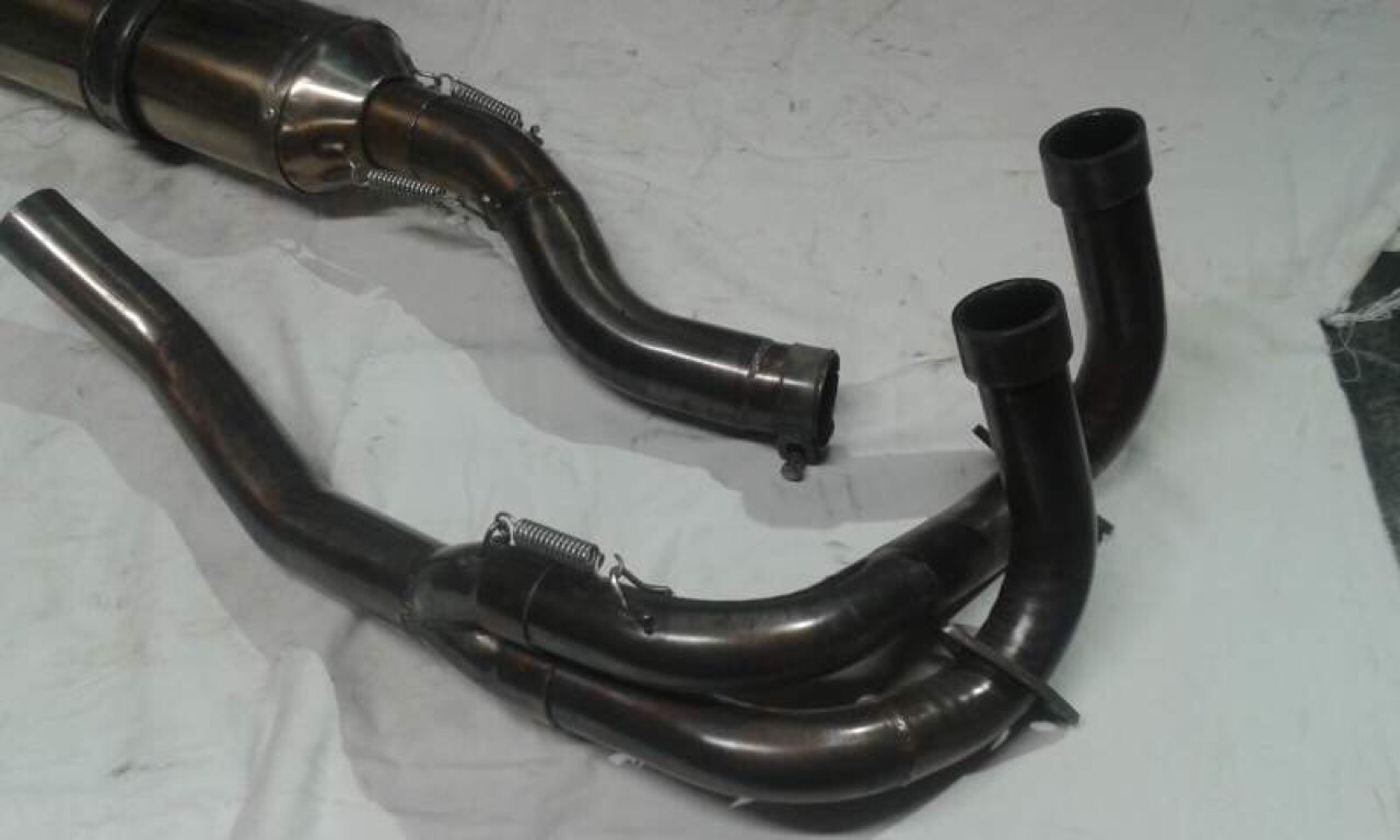

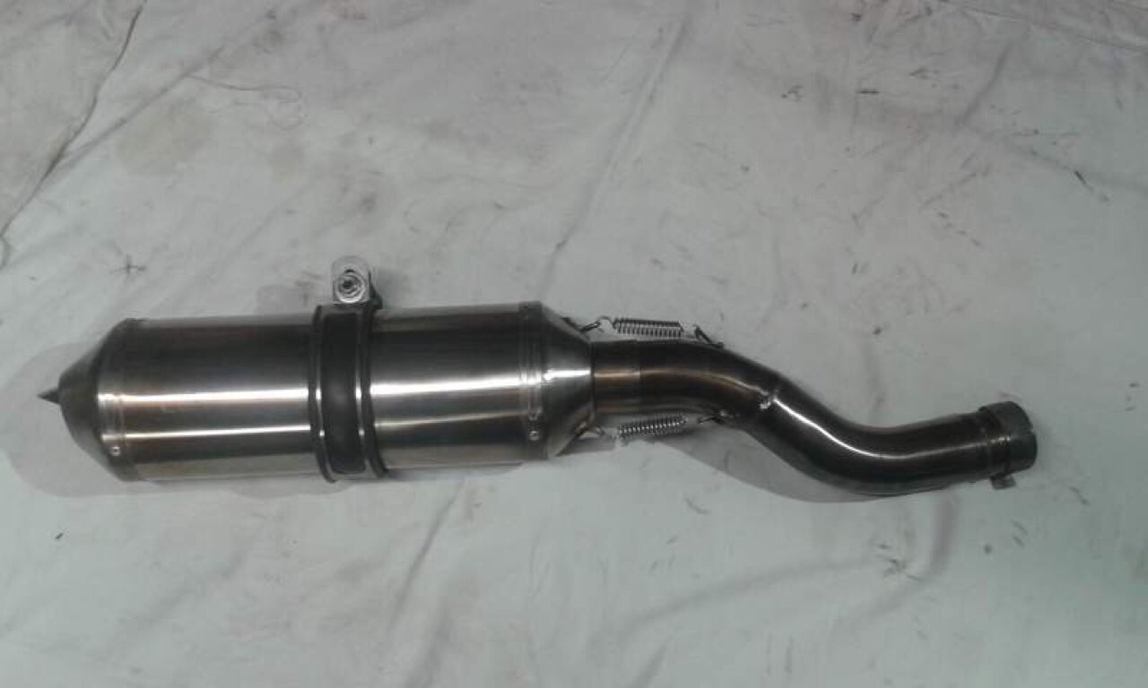

Habe hier ein paar Bilder aus dem ital. Forum , gibt da wohl unterschiedliche Pötte .
http://postimg.org/image/cf6xjf6qt/
http://postimg.org/image/s1kp6redr/
Bild 1 gefällt mir ganz gut .
