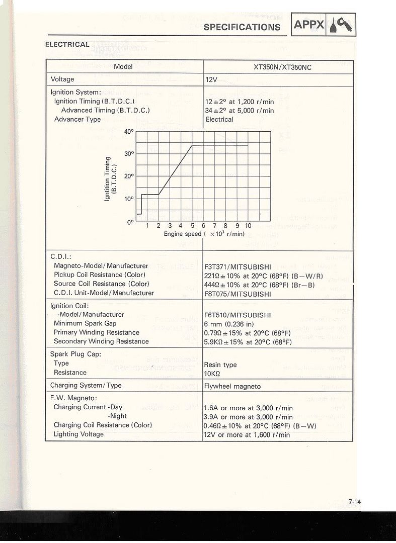

Kenne leider genau diese nicht.
Aber grundsätzlich kann man jede nehmen, wenn die Kennlinie (und Zündspule) passt.
Gibt der Verkäufer eine Kennlinie bekannt?
Bzw. kann man die Kennlinie anpassen?
Dann kannst du diese ja mit der originalen (wie der folgenden) vergleichen.
