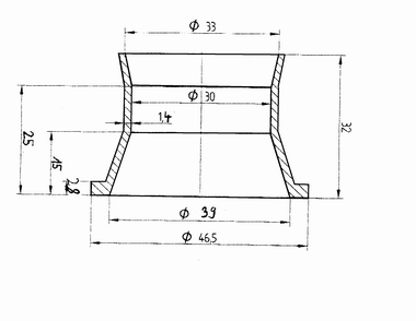

2 Lösungen:
1) Meine Lösung war verschiedene Krümmer/Endtopf-Kombinationen zu probieren bis das Loch weg ist.
2) Eine Drehmomentdüse
2a) Ebay: http://www.ebay.at/itm/Auspuffkrummer-DREHMOMENTDUSE-Einsatz-Tork-Valve-YAMAHA-SR-XT-500-SR500-XT500-/231242984989?hash=item35d727ee1d:g:LqIAAOSw~gRVm-Q~
2b) Selbstbau: http://motorang.com/bucheli-projekt/auspuff.htm (ganz unten)
Es könnte sich auch auszahlen folgendes zu lese: http://bugkeeper-bigd.blogspot.co.at/2010/07/immer-wieder-gerne-gefragt.html
ZitatDer Drehmomentverlust hat also nichts mit dem Staudruck zu tun aber sehr wohl mit der Fliessgeschwindigkeit.
Lg aus Graz,
Wauschi
P.S.: Aber Achtung, die Zeichnung ist für eine SR500, nicht für eine 750er. Da muss man schon noch nachdenken.
