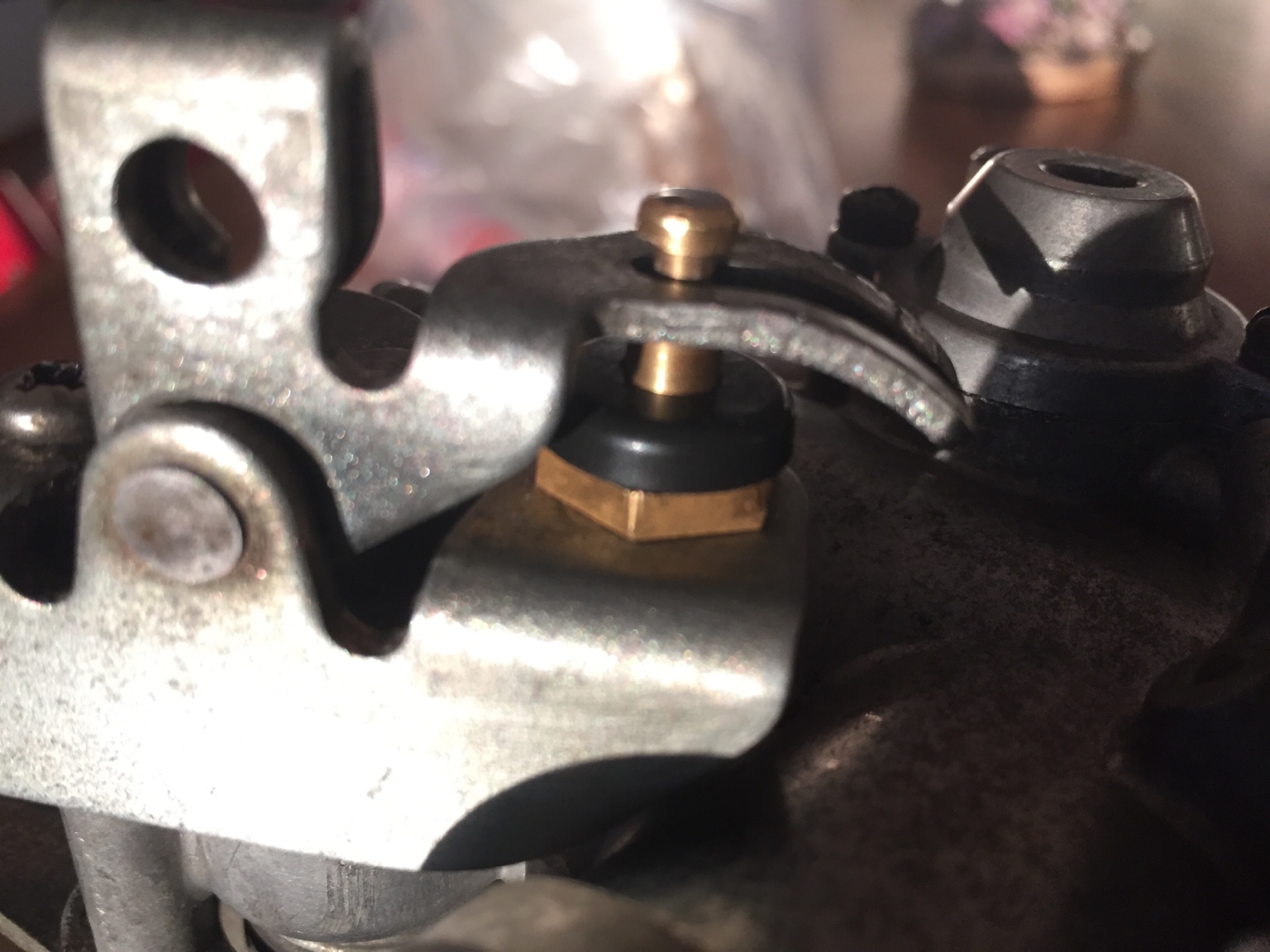

Bei der Demontage des fest-korrodierten Choke Kolbens meiner 34L ist mir heute leider ein Missgeschick passiert und die "Nase" des Kolbens ist abgebrochen.  :o. Die "Nase" dient als Widerlegen für die Choke-Betätigung.
Ein neuer Kolben wird nun gebraucht.
Das entsprechende Ersatzteil 34K143700000 scheint nicht mehr erhältlich zu sein. Ebensowenig die Alternative aus der TT600 (Handbetätigung) 5Y11410A0000
Kennt jemand eine Bezugsquelle für so einen Choke Kolben?
Oder hat Phantasie, wie das am besten repariert wird?
Zitat von: ferzz am 28. August 2016, 14:16:31
Eventuell Direktzug: 2kf-14371-01
Eigener Thread wäre wegen Betreff hilfreich!
Frag' mal beim Motoritz nach.
Pete
HAllo, habe ein paar gute Gebrauchtteile von www.offroadcentrum.nl bekommen, vlt haben die sowas rumliegen
FREE YOUR MIND AND YOUR ASS WILL FOLLOW
indexx
Danke für die guten Tipps. Motoritz konnte letztlich helfen.
