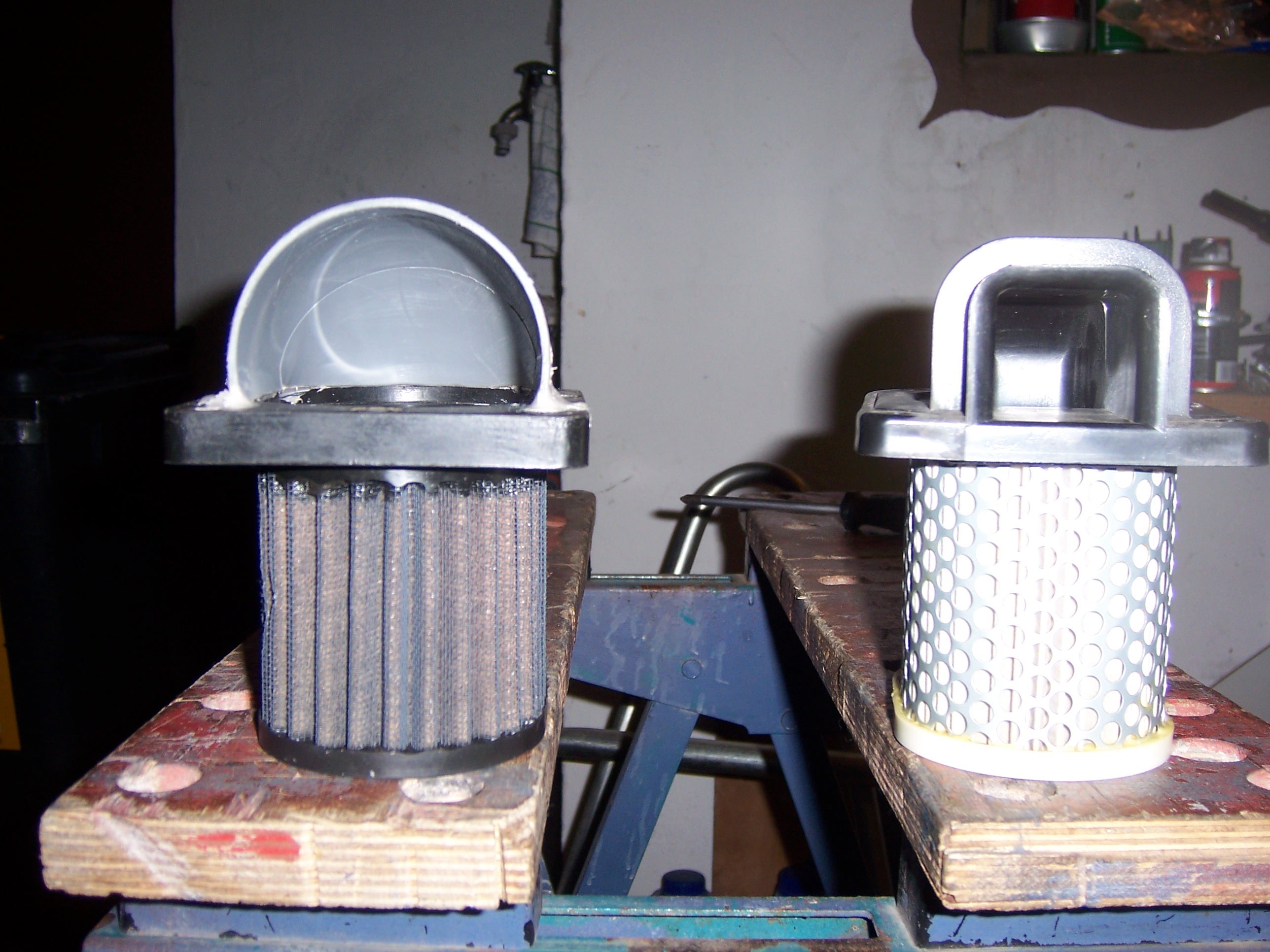

stritzel
Eine andere Möglichkeit sind Hutzen aus einem durchgesägten HT-Rohr-Winkel:
Flo72
Schaut auch gut aus!
