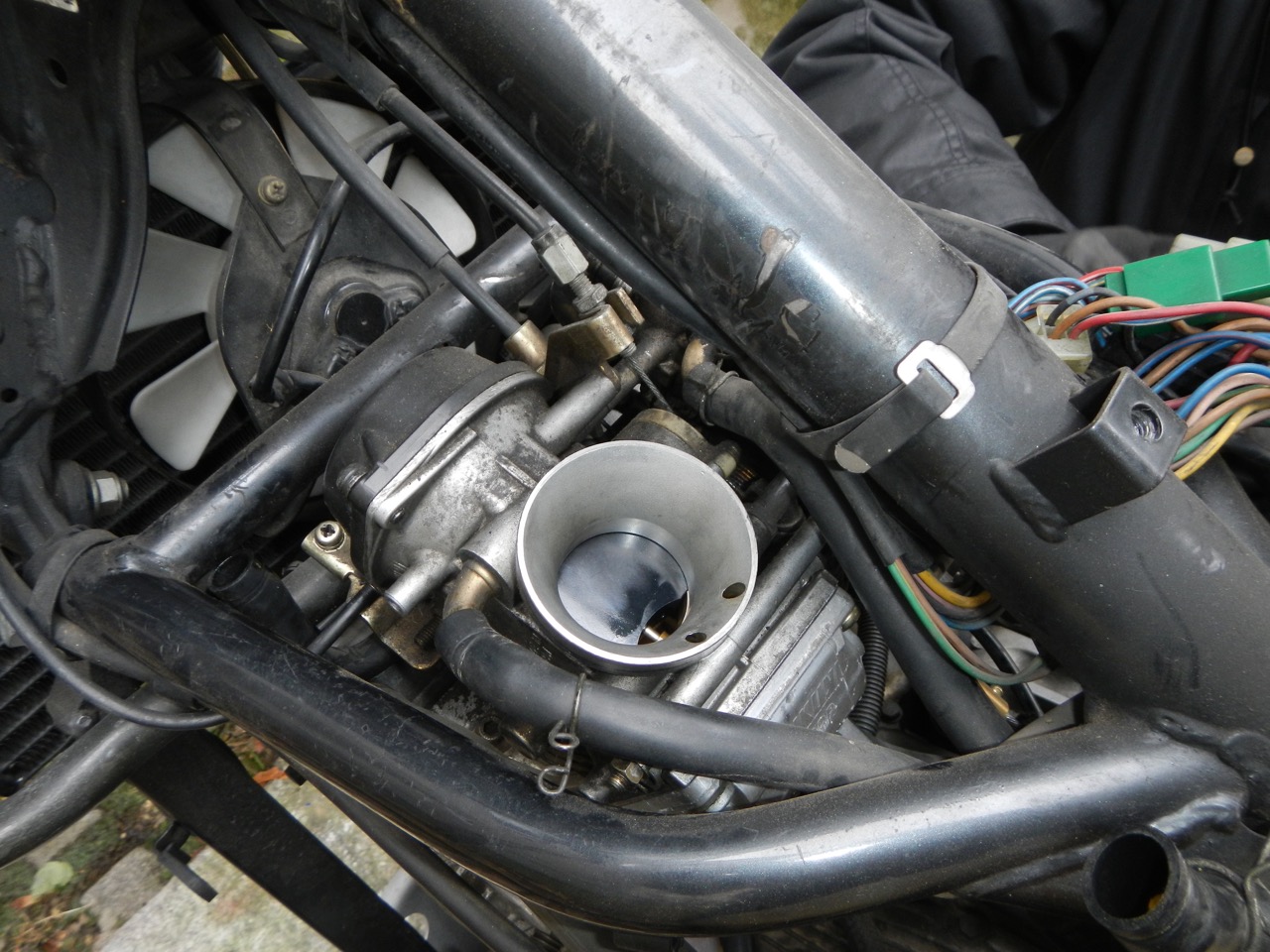

Es freut mich sehr zu berichten, dass Big Blue endlich trockengelegt wurde.
Ohne Michael hätte ich es nicht geschafft, eigentlich hat er die ganze OP geleitet und ich war nur für's Werkzeug-halten gut.

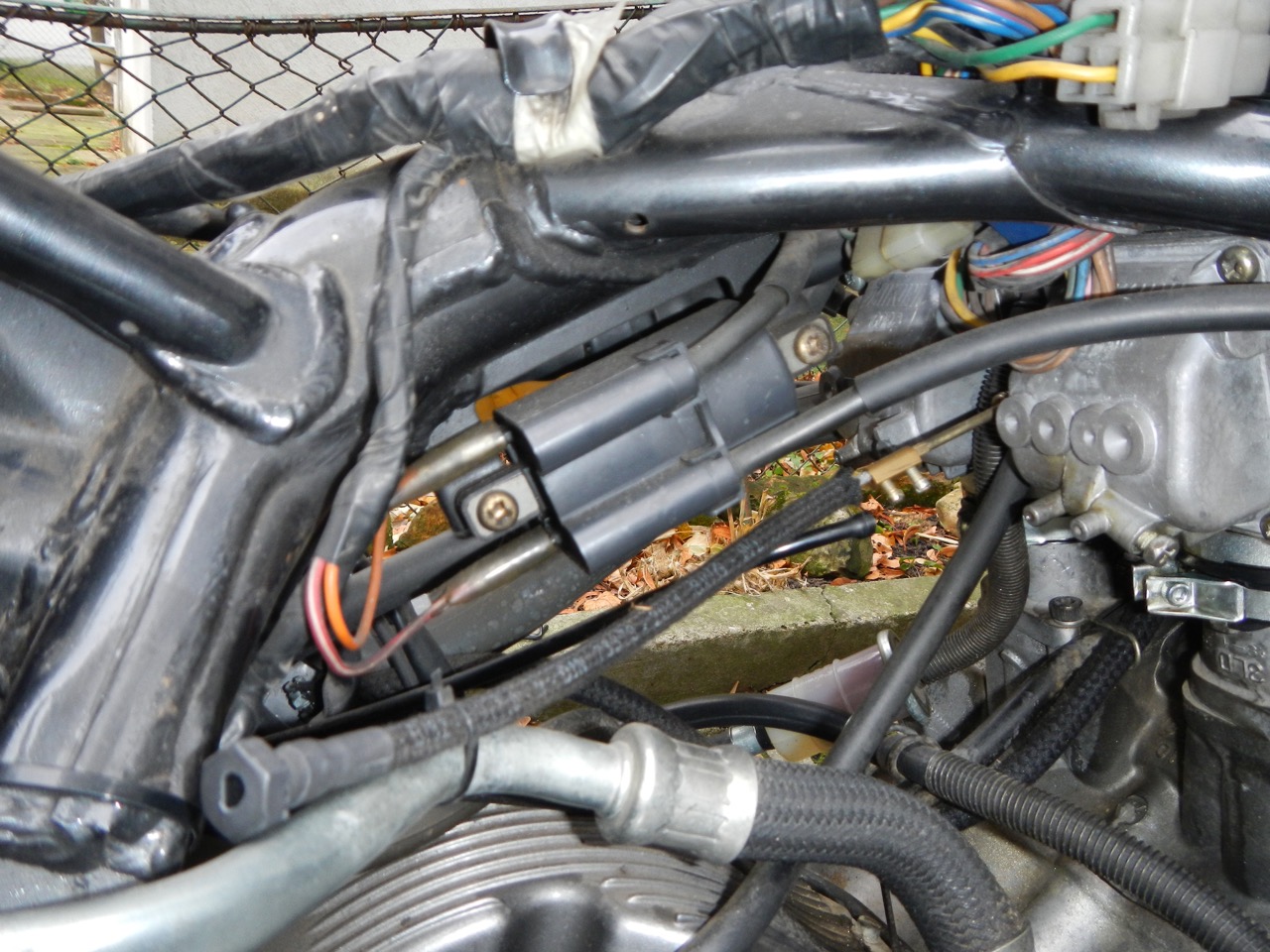

Vergasergummis getauscht, Luftfilterkasten aufgemacht und dort auch die beiden Gummis getauscht und alles gut gereinigt.
Nach einem kurzen Setback (auf einmal rinnt es noch mehr  :o) haben wir dann auch noch den Vergaser aufgemacht und neu gedichtet.

Und du hast schon wesentlich mehr gemacht, als bloß Werkzeug zu halten: Dichtungen einsetzen, neue Benzin-Schläuche schnitzen, deine Verkleidungsseite demontieren und montieren usw usf.., (Der Eierkarton-Trick für die Schrauben war nicht schlecht, gell? :)).

Die Vergaserdichtsätze waren der Durchbruch. Ich hätte jetzt nicht sagen können welche Dichtung, die waren alle in einem schlechten Zustand. Am ehesten waren es die Schwimmernadeln - obwohl man denen nichts angesehen hat.
Die unteren Vergasergummis wären dir spätestens im Sommer eingegangen, so rissig wie die waren.
Die Gummis zum Luftfilterkasten hin hatten auch schon eine längere Phase der Aushärtung und Schrumpfung hinter sich. Gut, dass ich meine alten aufgehoben habe... 8)
Und dank neuer Zündkerzen kannst du beim nächsten Mal Service erkennen, ob unsere Maßnahmen zu einem satten "Rehbraun" geführt haben. Deine alten waren außen verrußt und innen am Isolator weißlich. Ich hätte das einerseits als zu viel Sprit (Ruß) und zu viel Falsch-Luft (weiß-zu heiß) interpretiert.
