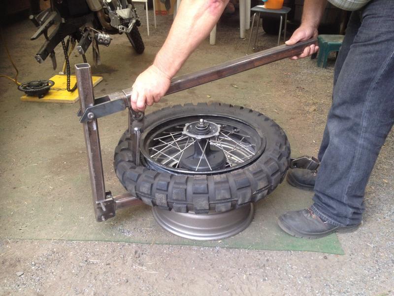

Ollymann
Ich hab mir mal mittels einer alten PKW Felge und ein paar Stückchen Eisen eine Vorrichtung dafür gebaut.
Slowrider
Sieht gut aus das Ding. Wäre eine Überlegung wert, mir aus sowas zu bauen. Meinen Wuchtbock habe ich mir auch selbst gebaut.
