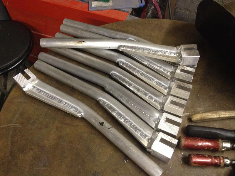

Aber heute war ich mal wieder im Keller basteln und hab für Euch geschweißt.

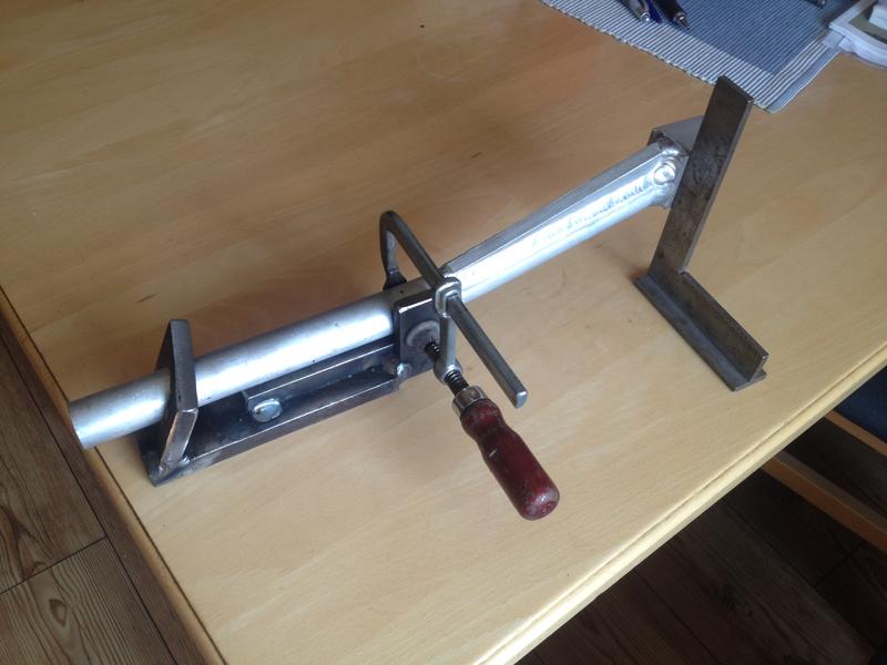

Zum Ablängen hab ich mir heute eine Vorrichtung gebaut, so läßt sich das einfacher und genauer anzeichnen.
