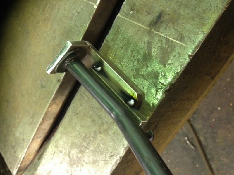

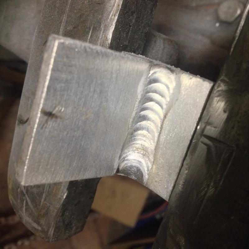

Anfang letzten Jahres hatten mich einige von euch angeschrieben ob ich nicht nur Schalthebel sondern auch den Seitenständer und Fußbremshebel aus Aluminium fertigen könnte. Meine Antwort zum Seitenständer war, das ich ja noch garnicht weiß ob der überhaupt hält.
Jetzt ein Jahr später kann ich berichten das er bis jetzt gehalten hat. Einziger Schwachpunkt war die Stelle an dem ich eine Bohrung mit Gewinde für die Feder reingebohrt hatte. Auf der Rückseite des Ständers mußte ich die Versteifung verlängern dann war gut.
Das würde ich jetzt allerdings noch anders machen.

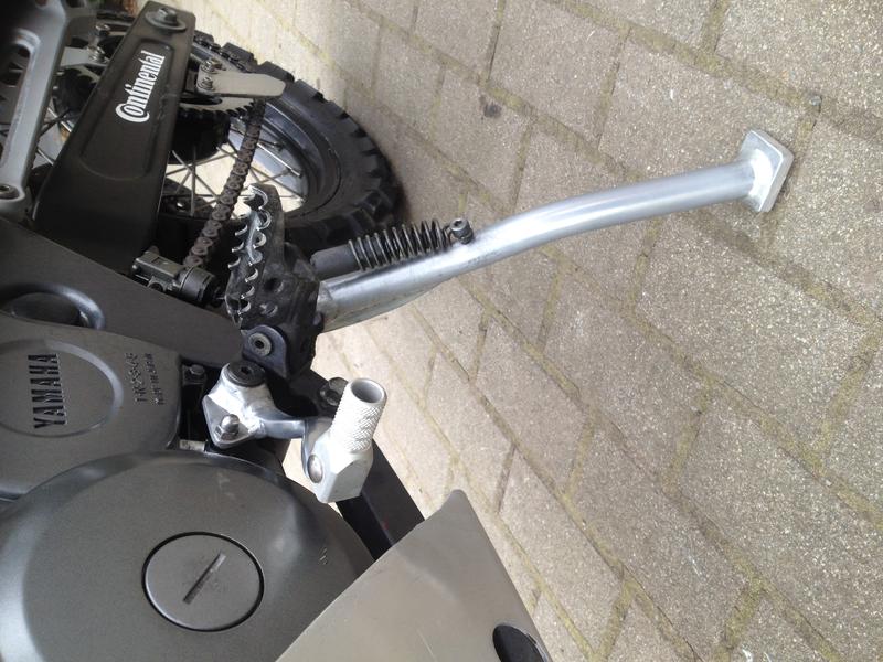

So könnte der Ständer aussehen, wobei Die Länge des Ständers und die Größe der Bodenplatte individuell sein können.
Hat jemand von Euch die Möglichkeit die oberen Klötze zu fräsen?

Hallo Ollyman,
mit Deinem Schlathebel bin ich vollstens zufrieden, danke nochmal für die Mühe.
Alu ist ja bekannterweise sehr weich im Gegenzug zu Stahl... Und selbst der harte Stahl hat seine Sollbruchstelle :)
Nur, ist der stählerne Ständer auch im Ausland etwas leichter zum Schweissen.... Falls er mal weg wegknickt :)
Aber auf jedenfall sauber gearbeitet....
Du könntest auch versuchen in die Schraubenbohrung oben, Buchsen reinzusetzen (Löcher aufbohren), damit das Messing die Scherkräfte von der Schraube aufnimmt, statt das Alu direkt....
Hoffe zur Verbesserung beitrag geleistet zu haben....

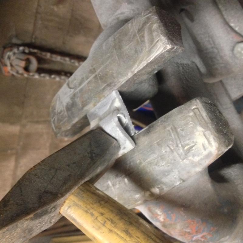

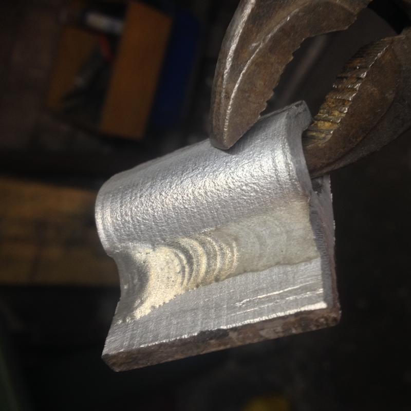

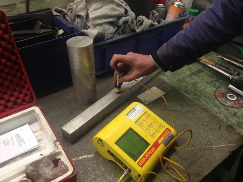

letzte Woche hab ich ein Stück Vierkantaluminium besorgt. Hab dann mittels Oberflächenhärteprüfung festgestellt ob es tatsächlich die richtige Legierung ist. Hab dann noch zwei dünne Scheiben von abgesägt und die miteinander verschweißt, um rauszufinden ob Vierkant und Schweißdraht zueinander passen, es hält.  :)
Als nechstes werde ich in die Vierkantstange eine Nut fräsen lassen und die Stange danach in 30mm lange Stücke sägen. Die Passung und das Gewinde werden erst nach dem Schweißen an das Rohr gebohrt.

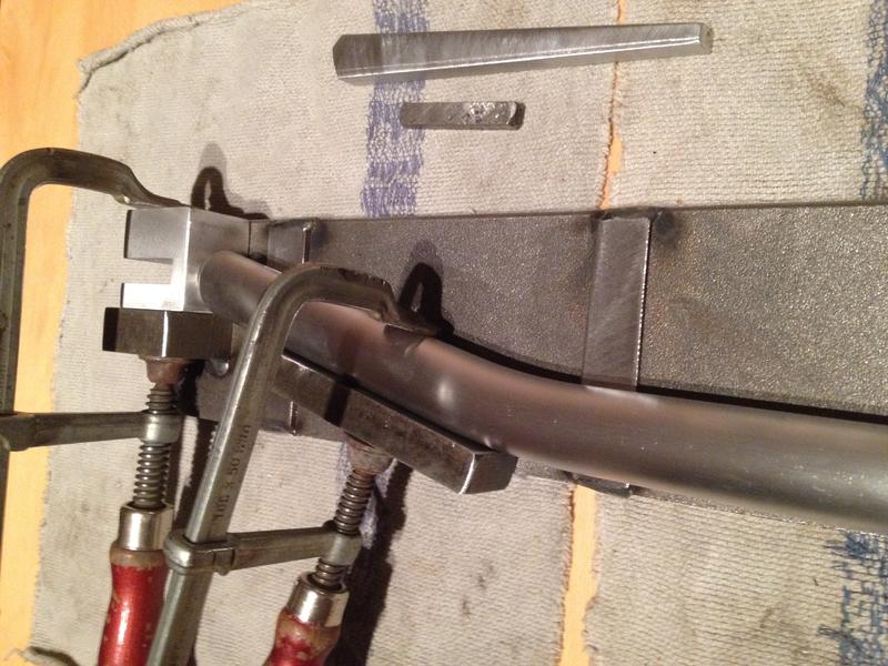

Das hat jetzt ganz schön gedauert,
erst war es schwierig das 25er Rohr in der stärke und Güte zu bekommen,
dann lag ich 14 Tage mit Grippe flach,
ja und dann mußte ich mal wieder auf Montage.

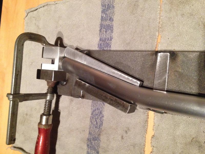

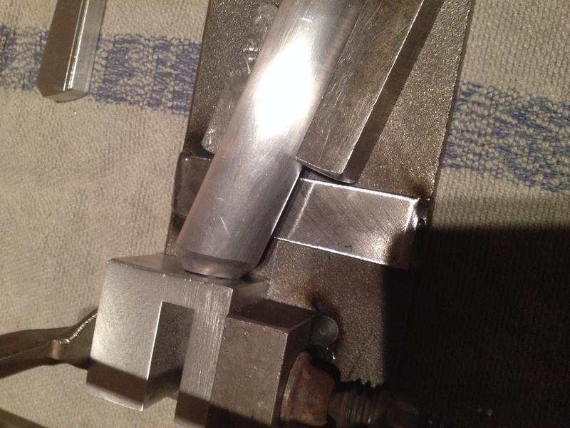

Heute hab ich mir eine Vorrichtung zum Schweißen des Ständers gebaut und noch eine um die Bodenplatte in zwei Richtungen schräg anzusetzen. Vorlage dafür war mein originaler Ständer. Das Ständerrohr ist ein ganzes Stück länger und kann dann beliebig gekürzt werden bevor die Bodenplatte angeschweißt wird.
Jetzt möchte ich so vorgehen das ich erstmal für den Cosmo einen fertig mache, er wartet schon so lange da drauf. Und ich warte dann bis er mir sagt ja der paßt oder nein der paßt nicht das eine oder andere muß anders sein...

Größe und Form ist frei wählbar, hab 5mm dickes Alublech dafür vorgesehen.
Für das Fräsen musste ich ein bisschen was in die Kaffeekasse tun, so lieg ich im Moment bei 15 Euro Materialkosten. Ein paar Euro kommen noch drauf für Gas Strom und Schweißzusatz.
