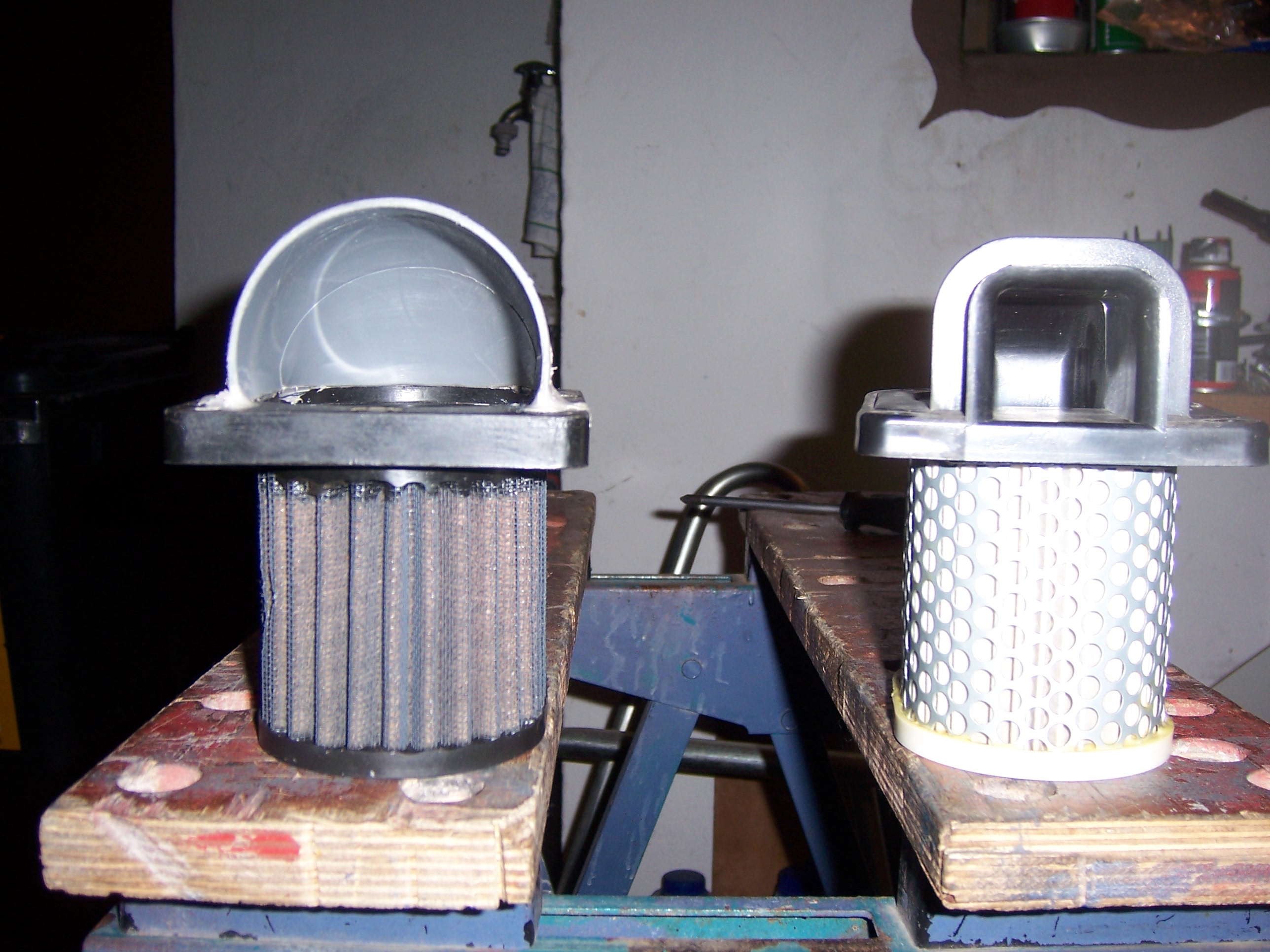

Mit einer Ansaugkanalverlängerung auf dem K+N wird das Ansauggeräusch geringer ohne Querschnittreduzierung.
Mit einem HT-Winkel ist das leicht realisierbar.
links K&N mit aufgeschnittenem HT- Winkel - rechts original
Gruß stritzel
tenere2
Hallo Stritzel,
das sieht gut aus, klasse Idee so werde ich das versuchen!
Danke und Grüße
