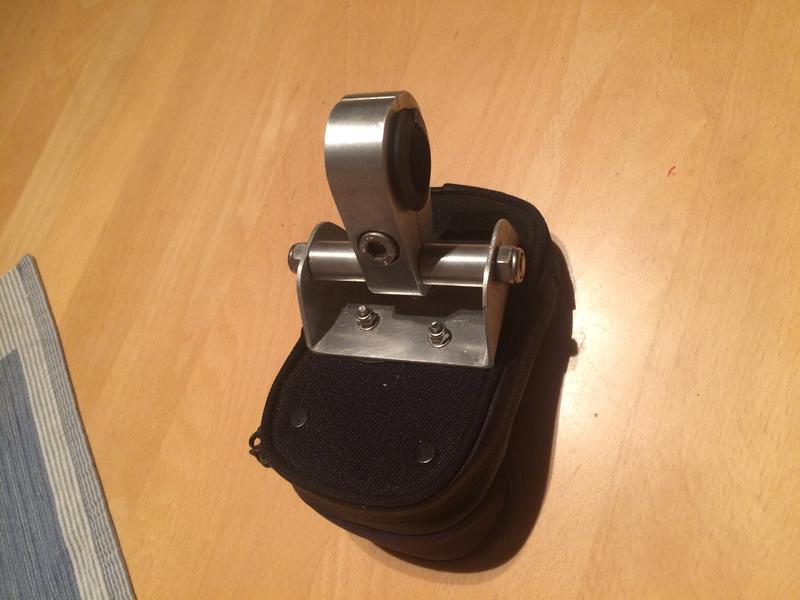

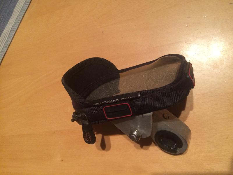

Ollymann
An meiner KLR 600 hatte ich jahrelang das hier von dere Firma Bags Connaction.
Die Lenkerklemme hab ich selber gebaut
