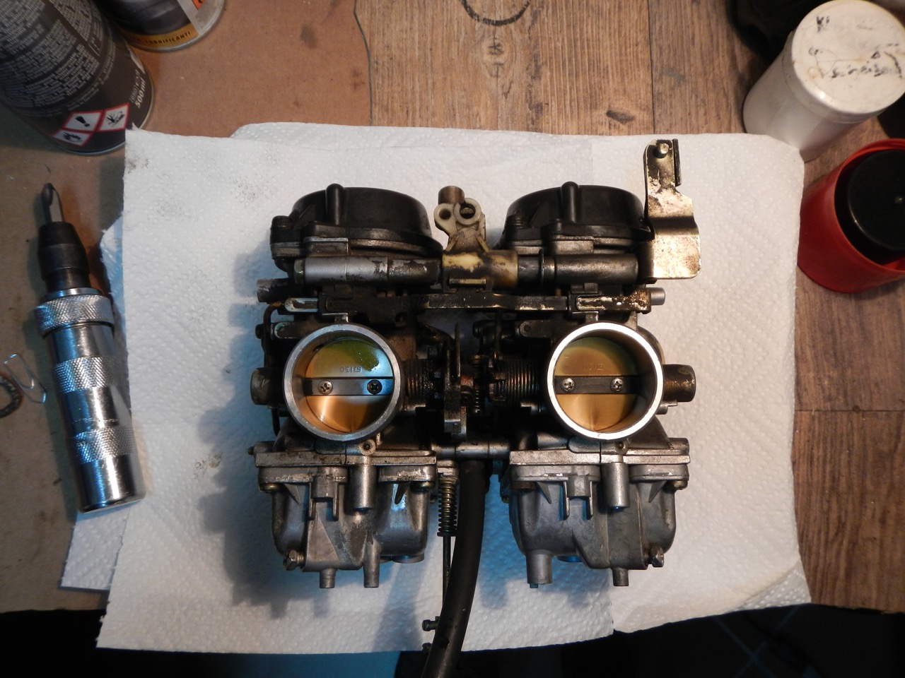

hm, ob die Düsenstöcke (Nadeldüsen) noch gut sind sieht man mit bloßem Auge eher nicht. Schweizer Düsen, magern das Gemisch ab und tragen so zum Patschen bei...
Michael
#18

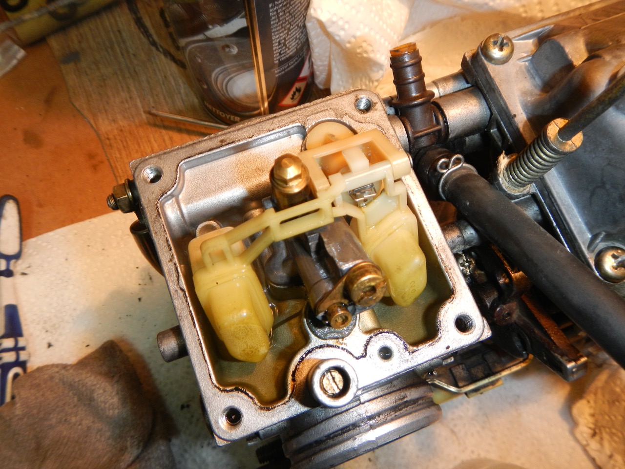

Also im ersten Bild sitzt in der rechten der beiden unteren Öffnungen eine etwas lädierte Messingdüse.
Weiß jemand wofür die ist? [Im Yamaha-Teilekatalog ist das entweder Nummer 31, 34(Leerlaufdüse) oder 36]
Aber nichts davon hat sich seit der Revision bemerkbar gemacht - bis eben jetzt kürzlich.
Ansonsten sieht man auf den Bildern, dass wir uns bemüht haben, sauber zu arbeiten...  ;D
