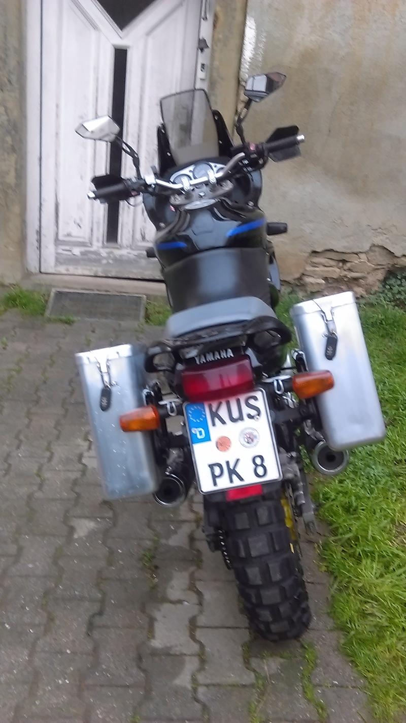

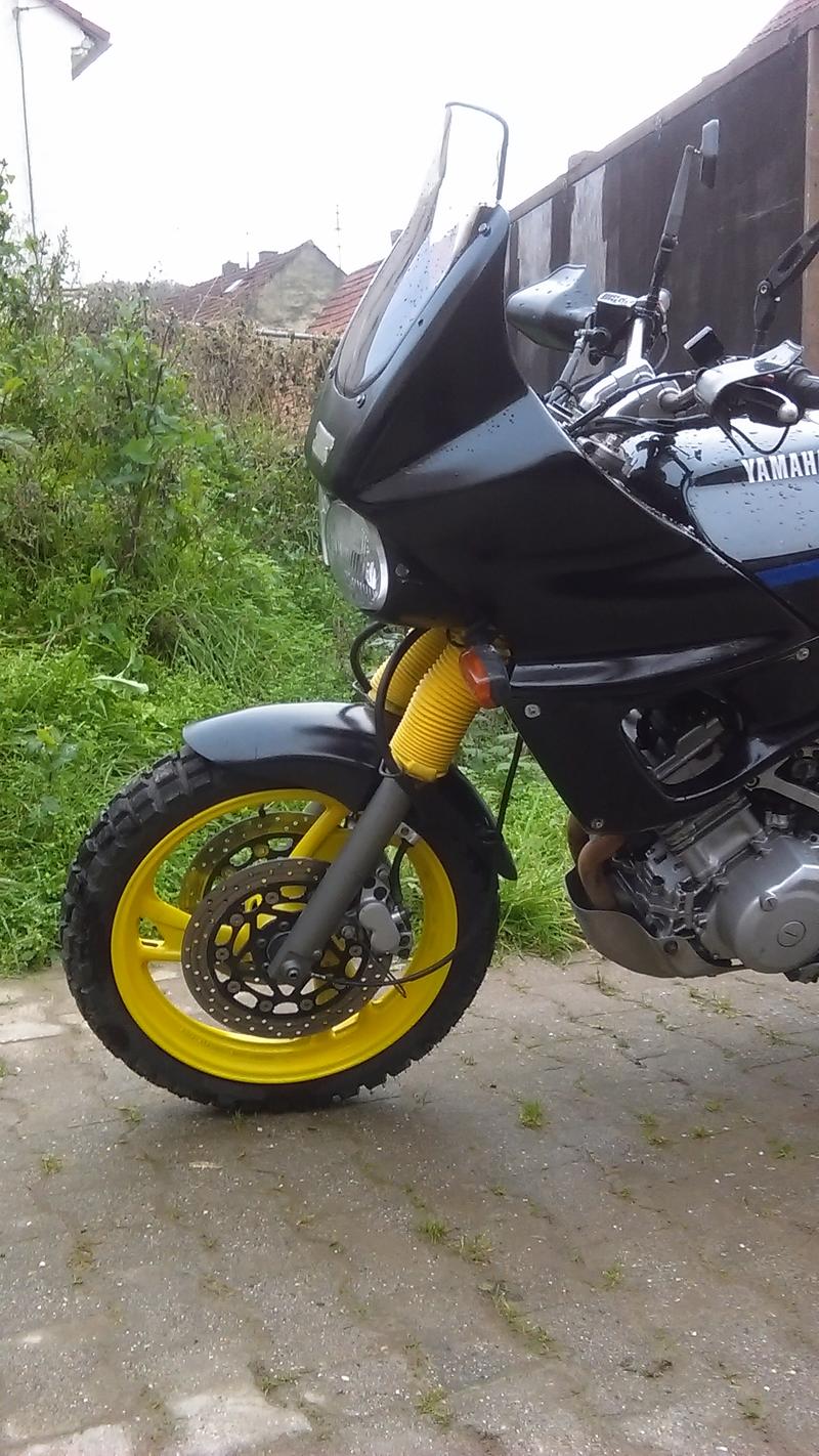

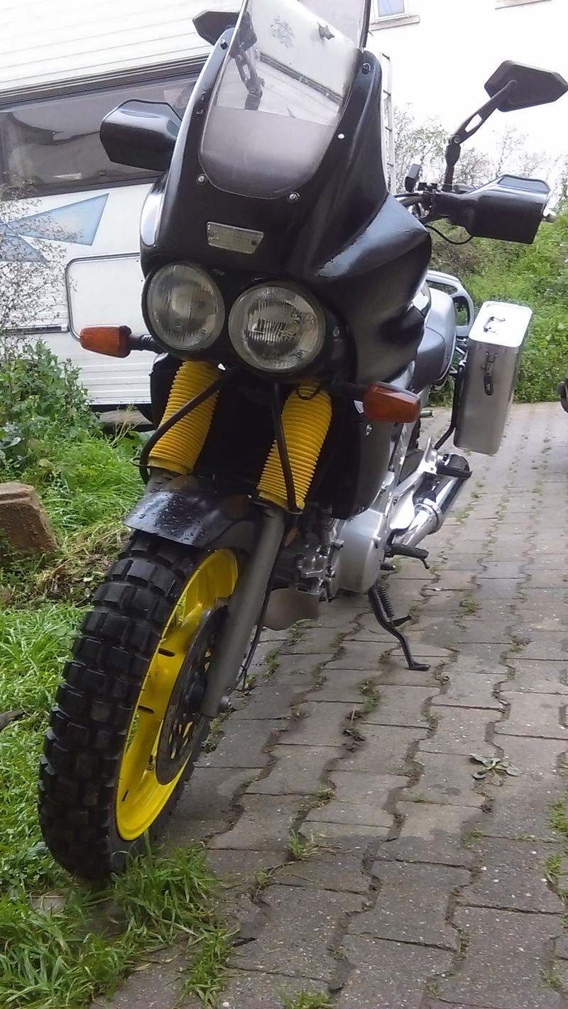

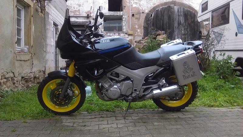

Hallo hier noch ein paar Bilder vom Ist Zustand meiner TDM
in der Front Ansicht kann man gut die Umgebaute Frontverkleidung sehen. Ich wollte etwas auf Rally Optik gehen und den Wind Druck aus dem Visier Bereich nehmen. Auch sind die schon verbauten Hand Prtektoren zu sehen.
Die Montierten TKC 80 sind beide eingetragen.Auch habe ich bei dieser Gelegenheit den Heidenau K60 mit eintragen lassen. Diesen habe ich aber noch nicht gefahren.
in der Heckansicht sind die Alu Koffer gut zu sehen für die ich noch kleine Aufsatz Koffer habe und auch ein Top Case.

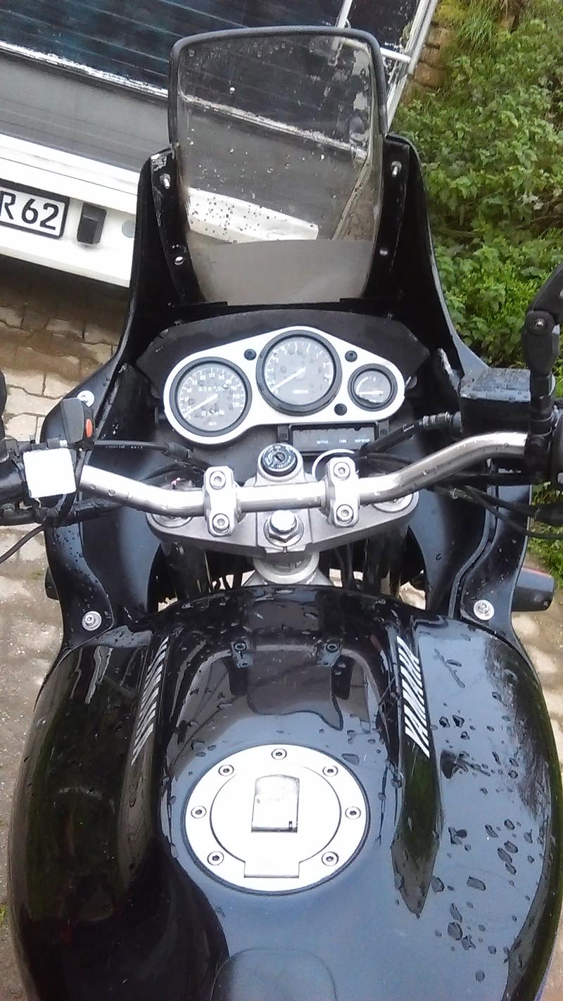

Noch ein Blick ins Cockpit nach dem Umbau der Front Verkleidung mit GFK

Als Anregung:
Meine hatte italienische Scheinwerfer, die schauten optisch gerade aus. Das nach außen schielen der TDM-Scheinwerfer hat mich immer gestört. Vielleicht möchtest du auch auf 2xH4 umbauen, dann bieten sich die Lampen der TDR125an... Dann kannst du auch das Scheinwerfergitter besser montieren.
