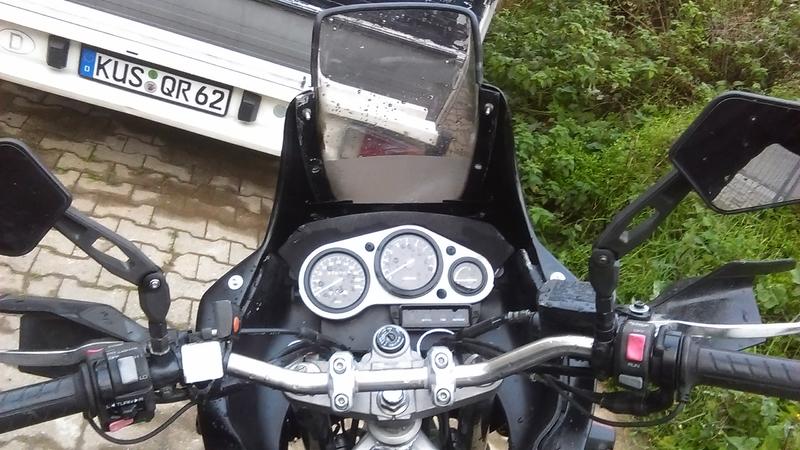

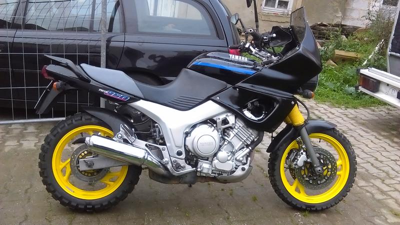

Da werde ich die nächsten Tage mal danach ausschau halten um mich weiter zu informieren. Die Front Verkleidung bekommt im Frühjahr ab 20° C das nächste Update. Lufteinlässe R und L.
Und vielleicht ziehe ich sie unter den Scheinwerfern noch rum, nur da brauche ich dann Blinker die auf der Verkleidung sitzen sonst bekomme ich die Verleidung nur weg wenn ich die Serien Blinker abschraube.
Von der Seite kann man die Lampen Blende gut sehen die ich gerne mit der Verkleidung abdecken möchte.
Hat jemand einen Tipp für Aufsatz Blinker.
Gibts verschiedene von Louis oder aus dem bucht..
Verschieden in der Form und Größe, guckst du selber was dir am meisten gefällt und die beste Passform hat...

Als eine andere mögliche Alternative könnte man sich die JVB Super7 LED Blinker ansehen.
Die werden wohl an die Griffel am Lenker geschraubt. (Ohne Werbung betreiben zu wollen - Gibt es im JVB KEDO Shop)
groetjes, der uli
Oder man baut sich einen Halter für die Blinker, damit sie weiterhin in der Nähe der Seitenverkleidung montiert sind.  ::)
Walli
Wenn ich die Verkleidung so umbaue wie ich es vorhabe, kann ich sie nur auf die Verkleidung setzen. Auch welche aus einem anderen Motorrad die in einem GFK Gehäuse sitzen das ich ein Laminieren könnte währe eine Möglichkeit. Blinker an den Lenker Enden sin für eine Enduro meiner Meinung nach nicht das Richtige. Zu mindestens ich mach die bestimmt schnell kaputt.
