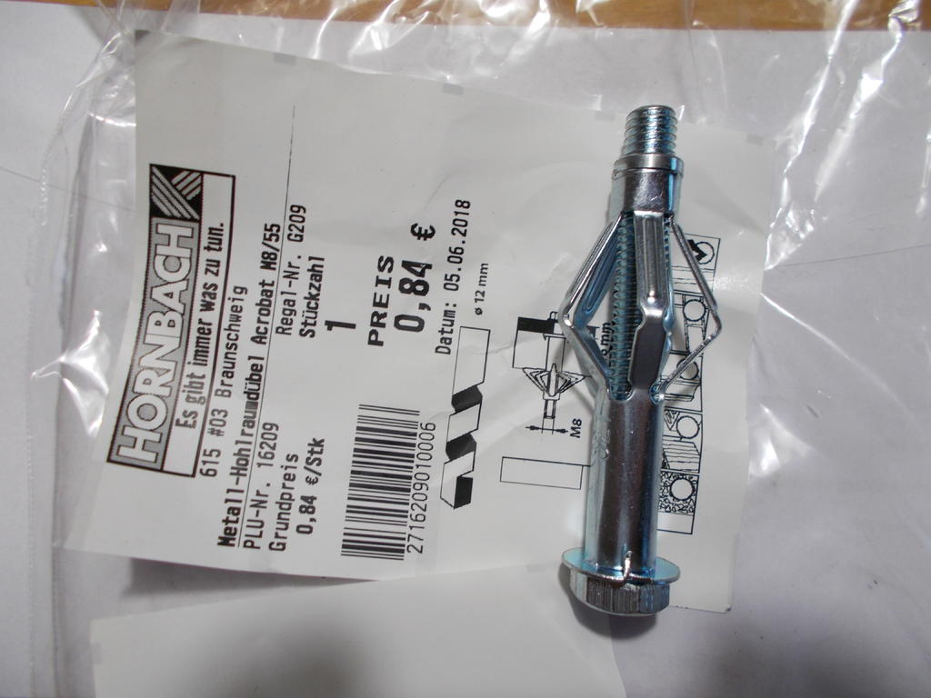

Wenn ich das richtig verstehe, hat Kedo einfach nur einen geeigneten "Dübel" genommen.
Sowas könnte sich vielleicht auch im Baumarkt für "paar Euro" finden!?

Ich hätte für die Klemmung eher mit einem Gummistopfen gerechnet, der zusammengezogen wird. Das hätte mir besser gefallen.

Zitat von: stritzel am 29. April 2018, 22:02:49
Vielleicht hilft das weiter:
Hallo stritzel,
ich habe mir dein Bild noch mal mehrmals genauer angeschaut, da ich wußte sowas schon mal gesehen zu haben.
Und heute abend "ist der Knoten geplatzt"!
Es sind einfache Hohlraumdüvel, wie man sie beim "Trockenbau" für Befestigungen an Rigipsplatten verwendet!
Hier ein Angebot aus Ebay:
https://www.ebay.de/itm/Tox-Acrobat-Metall-Hohlraumdubel-in-M4-bis-M8-MHD-S-Hohlraumdubel-Metalldubel/263104921088?hash=item3d42467e00:m:mnlVMDpPK4txHkdrZLwfm3w
Es ist ein "Cent-Artikel" und der einzige Unterschied zu Kedo ist die Befestigungsschraube: Diese ist bei Kedo eine Inbus-Schraube in Edelstahl, die aber auch nur ein "Cent-Artikel" ist. Im Zweifelfall findet sich sowas (vielleicht nicht in Edelstahl) in jeder "Grabbelkiste".
Da die Firma Ohlendorf vom "E-bay Link" fußläufig von mir kaum 20 Minuten entfernt ist, werde ich mir die Dübel mal anschauen und - zum Vergleich - tatsächlich die Befestigung des "hohen Kotflügels" meiner gelben XTZ demontieren.
Sollte sich herausstellen, daß der Dübel identisch ist oder nur sein könnte, werde ich dort mal einkaufen und schauen, ob ich damit bei meiner weißen XTZ den dritten Befestigungspunkt für den "hohen Kotflügel" erschaffen kann!
Ich werde berichten.

Super. Ich würde dann evtl einen Schlauch darum machen, um die Fläche zu vegrößern.

Guenter
Ich war heute im Baumarkt und habe für 84 Cent einen Hohlraumdübel gekauft.
Und ich möchte behaupten, daß es der gleiche ist wie von Kedo!
Ich habe ihn ähnlich wie auf dem "Kedo Bild" ein wenig zusammengedreht.
Entscheidet selber an Hand der Bilder oder geht selber in ´nen Baumarkt, um euch "das Ding" anzuschauen oder auch "für´s zu Hause anschauen" 84 Cent zu investieren!
