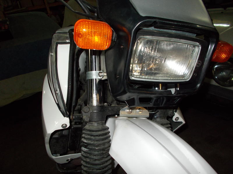

Guenter
ich hab mir einen Universalkotflügel gekauft für 15,98??, ein Blech gebogen, gebohrt und fertig!
Sieht auch recht ansehnlich aus:
Gruss.
Günter
Nur mit den beiden vorderen Schrauben befestigt ? :o  So ein Fender vibriert mächtig und ohne dritten Haltepunkt hätte ich Bedenken, das der Halter an der Knickstelle bricht und während der Fahrt einen Fender auf dem rad zu haben, stelle ich mir nicht lustig vor !

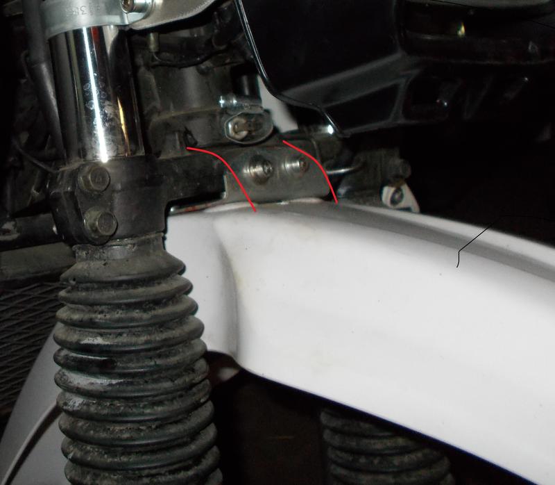

Guenter
Hallo Christof,
ein berechtigter Einwand!
Ich denke zwar, daß bei ausreichender Dimensionierung des Blechs sowas nicht passieren kann.
Aber was ist, wenn doch.
Ich werde den Kotflügel demnächst oben zusätzlich mit zwei Kabelbindern sichern (siehe rote Linie im Bild).
Gruss.
Günter.
APe
Das würde ich auch machen, wenn man es hinten nicht durch eine Lasche einhängen kann. Ich denke das Blech wird sonst zwangsläufig durch Vibration einem Sprödbruch zum Opfer fallen.

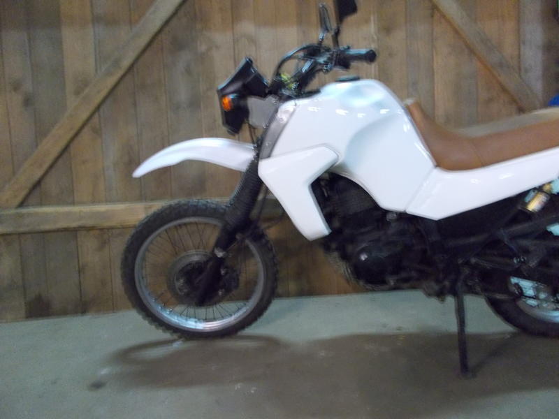

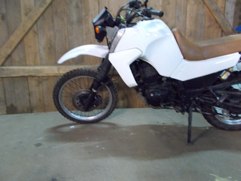

Vorher:
Nachher:
Wichtig bei sowas ist es, daß man sich bezüglich der zugeführten Wärme und des Überbiegens des Kunststoffs in kleinen Schritten an das Mögliche herantastet, um das "Kunststoffbauteil" nicht zu schädigen: Also nicht den Kunststoff durch zu starke Erwärmung verflüssigen und nicht durch zu starkes Überbiegen den Kunststoff brechen lassen!

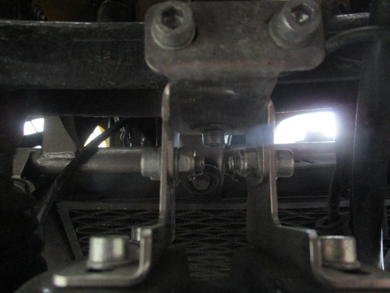

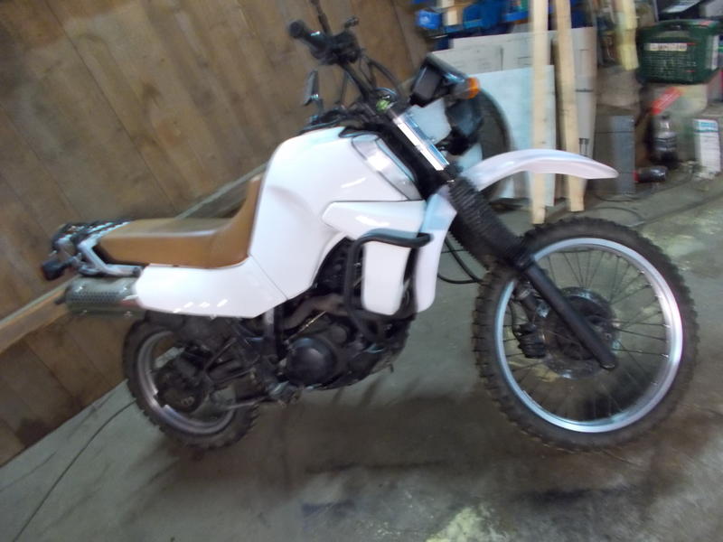

um die Sache ein wenig "aufzudröseln":
meine gelbe XTZ hat wohl eine Kedo-Befestigung oder ähnliche (Bilder habe ich eingestellt). Hierbei gibt es - bis auf die beiden vorderen Gewinde zur Befestigung - noch einen Befestigungspunkt, wo die Schraube von unten eingeschraubt wird.
Bei meiner weißen XTZ fand sich solch ein Befestigungspunkt nicht.
Hat Kedo bei ihrem "Befestigungsset" selber einen weiteren Befestigungspunkt geschaffen?
Wer was weiß, wäre nett, wenn er was dazu sagt oder vielleicht einfach ein Bild des Befestigungssets macht.
Rausfinden werde ich es bestimmt, wie das funktionieren soll.
