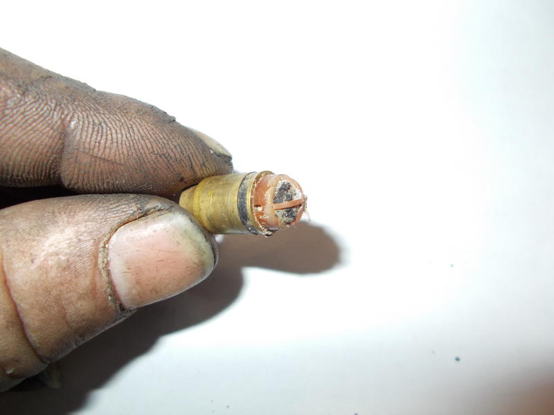

Guenter
gleiches Problem kenne ich. Es ist nicht ausreichende Benzinzufuhr.
Ich beschreib mal das damalige "Fahrverhalten": Es begann mit unwilliger Beschleunigung im fünften Gang bei ca. 100km/h. Dies prägte sich aus mit Patschen und Fehlzündungen bis hin dazu, daß ich gerademal mit 60 km/h auf der Autobahn fahrend nach Hause kam, wobei jegliches Beschleunigen fast unmöglich war. Ein Standgas war fast nicht vorhanden. Nur durch leicht Gasgeben im Stand ging der Motor sofort aus
Die Ursache war ein verdrecktes Sieb oberhalb des Schwimmernadelventils.
Falls das Fahrverhalten ähnlich oder gleich ist, dann weißt du was zu tun ist: Vergaser ausbauen und ... .
