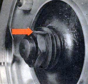

Ben
So in der Art damit die Mutter sich wegen des Blechs von selbst nicht lösen kann
und die Sicherungsscheibe muss richtig in der Verzahnung glatt am Ritzel anliegen. Die Ritzelmutter ist auf der Rückseite "hohl" und so kann es dazu kommen das das Sicherungsblech Zahn auf (Wellen)Zahn eingeklemmt wird und trotz umbiegen dann wirkungslos bleibt. Auch schonmal gesehen.

4) Sicherungsblech formschlüssig an 2 Stellen an Mutter anbiegen, siehe Foto von Ben

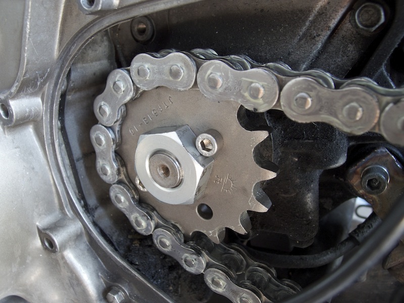

Mit einem entsprechenden Ritzel , kann man die Mutter aber auch anders sichern .
Bens Bild ist die einfache Variante, wo die Mutter das Blech aufdrehen kann. Ich setz die freien Ecken grundsätzlich auch an die Mutter, dadurch wird die Ecke steifer. So flach aufgebogene Bleche habe ich an Landmaschinen schon versagen sehen, ums Eck gelegte nicht. 2s mehr Arbeit aber deutlich sicherer.
So habe ich es auch gemacht :-)
