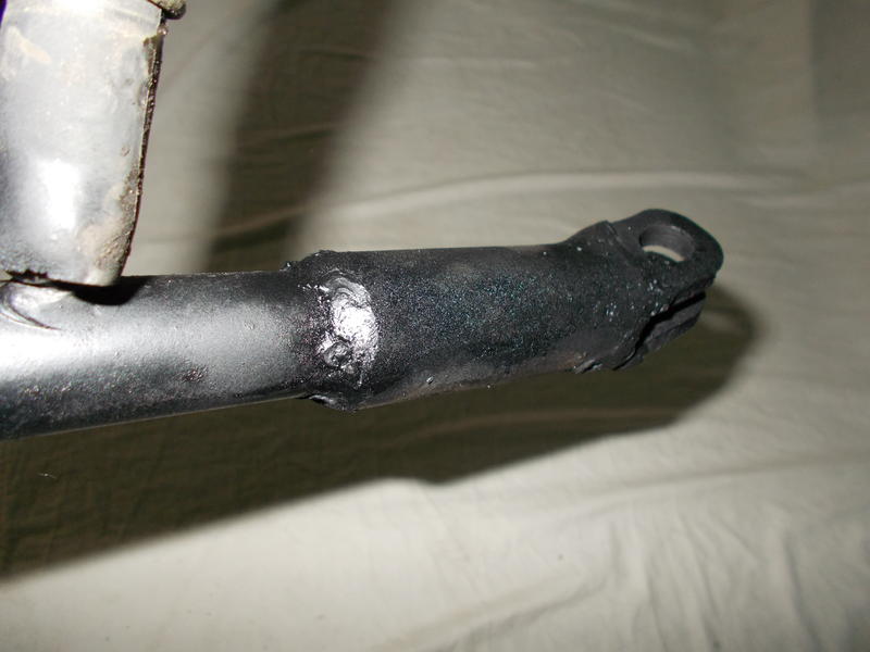

Mir ist der Seitenständer abgebrochen, als ich vor Ort beim Kumpel mit dem Schweißgerät war, der just zu dem Moment auch noch beim Auffangen helfen konnte ... anstatt alleine irgendwo im Nirgendwo. Da freut man sich, wenn man mal Glück hat :)

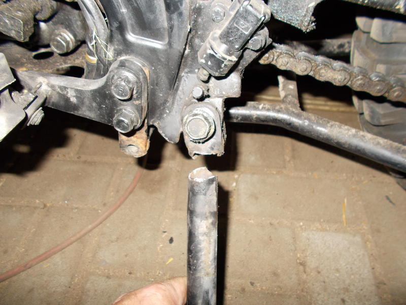

Mir ist auch mal der Seitenständer gebrochen. Ich kam von ´ner Tour zurück - voll beladen und mußte noch 40km vor zu Hause tanken. Um auf das Motorrad aufzusteigen, bin ich dann auf die Fußraste gestiegen um dann mit einem eleganten Schwung das rechte Bein über das Gepäck auf dem hinteren Gepäckträger zu machen, wie ich es tagelang davor gemacht habe.
Es blieb nur beim "Schwung nehmen" und schon lag ich eingeklemmt zwischen Tanksäule und Motorrad. Ich habe dann gesehen, wie sich die "Kassierer" in der Tankstelle und dort Wartende köstlich über meinen Sturz amüsierten, aber zu Hilfe kam keiner - welch große Arschlöcher! (Ich weiß, sowas soll man hier nicht sagen, aber mir fällt kein milderer Begriff ein.) Ein Rollerfahrer, der paar Tanksäulen weiter tankte und ein Aussehen hatte, wo man denkt, solchen Leuten niemals nachts und alleine begegnen zu wollen, kam sofort zur Hilfe und bot auch gleich Reparatur an, nachdem ich dann den gebrochenen Seitenständer gesehen hatte.
Mir selber ist beim dem Sturz nichts passiert. Beim Motorrad hing der vordere Blinker nur noch an den Kabel, was mir aber irgendwie egal war und der Lenker war krumm, was aber erst beim Fahren auffiel.
Ich war so stinkesauer über die Leute, die sich über meinen Sturz amüsierten, aber gleichfalls habe ich mich über die Hilfe des Rollerfahrers gefreut. Und es hat ein wenig mehr Lebenserfahrung gebracht: Das Aussehen eines Menschens sagt nichts über den Charakter aus - sowohl positiv als auch negativ gesehen!
